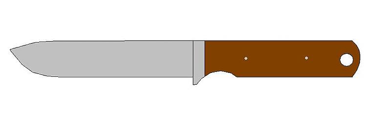

zufällig war exakt diese Messerform mein Pfadfindermesser im Alter von 8-15 Jahren, daher kann ich Dir zumindest meine persönliche Meinung dazu recht gut sagen.
Mich hat immer gestört, dass das Messer in der Scheide keinen richtigen Halt gehabt hat. Es ist ja eine längliche Form ohne viele Konturen und eine Steckscheide hatte halt nicht viel zum festhalten.
Zusätzlich hat mir immer ein Fingerschutz (Parierelement) gefehlt, so dass man gerade mit nassen Finger nicht mal aus versehen über den Griff hinaus auf die Klinge rutscht... *autsch*
Beide Probleme lassen sich durch ein dezentes Parierelement lösen. (siehe Bild im Anhang)
Als Stahl würde ich auf Nummer sicher gehen und über 13%Chrom bleiben.
Wenn Du Dir die Arbeit erleichtern willst, dann kauf bei WolfBorger den 1.4110. (440A) Der hat 14% Chrom und es gibt ihn schon in fertiger konischer Form mit und Du musst nur noch die Form ausflexen und Griffschalen dranpappen. :super::ahaa:
Die Chromkarbide geben die Verschleissbeständigkeit und der Mangan hilft dem Kohlenstoff auf eine ordentliche Härte. Trotzdem ist der Stahl aber relativ gutmütig im Umgang am fertigen Messer und steckt auch mal was weg.
Die Schärfe wird damit auch ganz normal wie bei den üblichen Standardmessern. Auf dem Boot kommt es aber eh nicht so auf rasiermesserschärfe an! Wenn man eine gespannte Leine kappen muss und da richtig Zug drauf ist... dann reicht schon ein Antippen mit der Klinge und es macht *peng*
