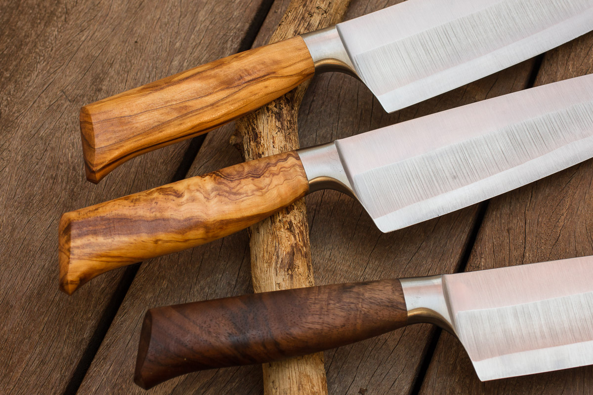

Hier zeig ich dir nur was ein erfahrener Koch und ein kleingewerblicher Messermacher aus ein paar günstigen Burgvogel-Messern auf die Beine gestellt haben. Funktionell sind diese Messer in der Berufsküche ein schwer zu schlagendes Werkzeug um vergleichsweise kleines Geld.

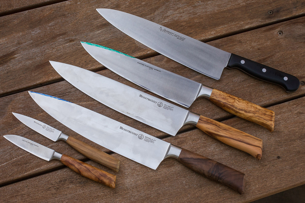

Dieses Set wurde im Burgvogel-Werksverkauf um kleines Geld eingekauft:

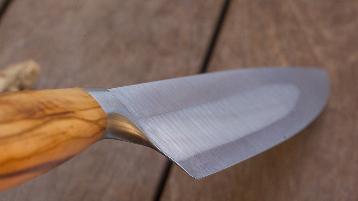

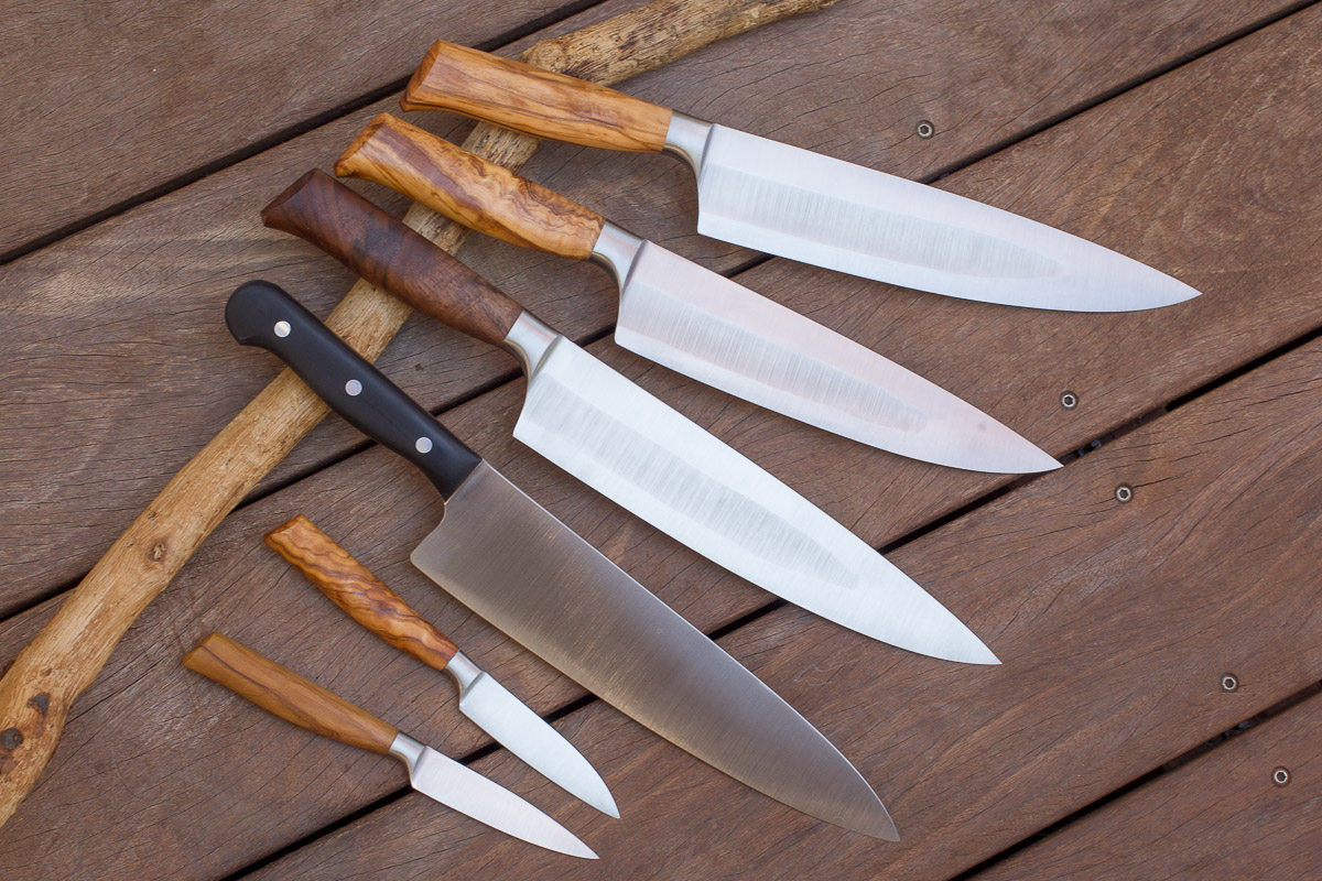

Die Messer wurden dünner geschliffen und mit einer funktionellen Hohlkehle ausgestattet:

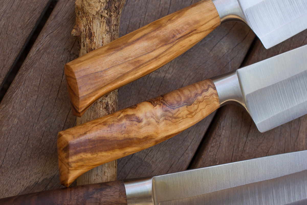

Die Griffe überschliffen, poliert und gegen Feuchtigkeit weitgehend immunisiert:
Dies zeigt als Beispiel was ein erfahrener Koch und ein guter Messermacher umsetzen können und dient für dich als Anregung für die Zukunft. Wenn du bei deinem Beruf bleiben möchtest, dann ist eines Tages gutes Werkzeug für dich unerlässlich und du kannst die Suchfunktion in diesem Forum nützen und dir alle wichtigen Informationen abholen.

Solche Hohlkehlen wie unten hab ich auch schon fabriziert. Das Schnittgut klebt trotzdem an, aber der seitliche Schneid/Gleitwiderstand wird deutlich reduziert. Bei mir jedenfalls.
