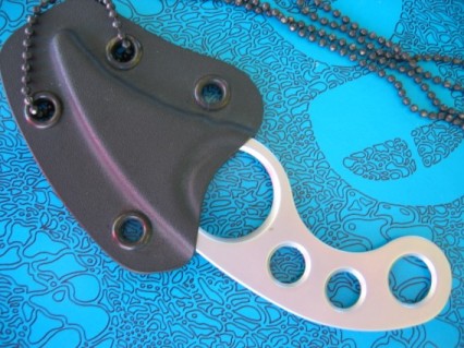

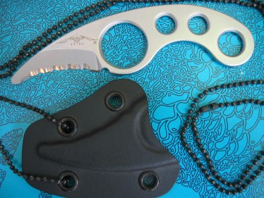

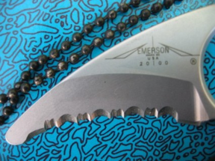

Emerson La Griffe White Water Rescue (Spitze abgerundet), Entwurf Frederic Parrin, hat allerdings gegenüber dem wirklich auch vorzüglichem Columbia River Bear Claw folgende Nachteile : viel teurer (100 Euro), und keine zusätzlichen Griffschalen (Handling nicht 100 %), dafür leichter (komplett 64 Gramm) und besserer Stahl (154CM), ein vorzüglicher Test für scharfes am Hals findet sich auch im Messer-Magazin Ausgabe 3/2001, dort werden 23 verschiedene Neck Knives getestet... :)
Nachtrag vom 17.9.2004 : Bilder vom Emerson

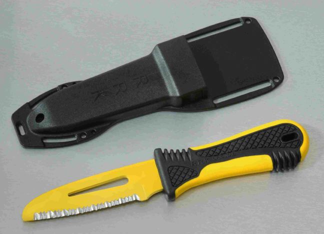

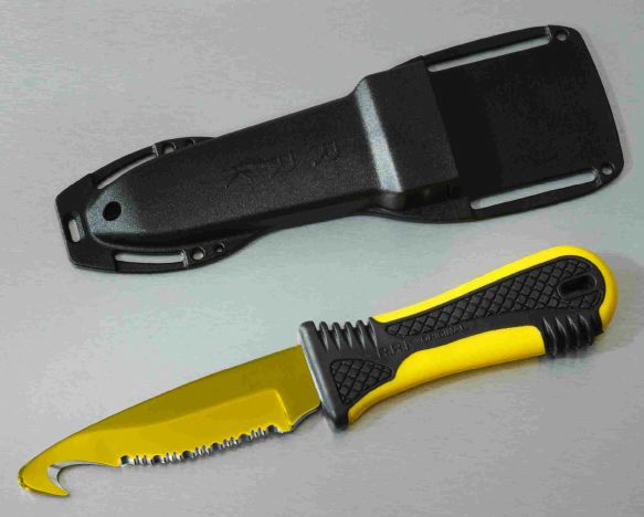

Hubertus RKK™
Hubertus Solingen hat im April dieses Jahres das
RKK™ Rettungsmesser herausgebracht;
auf Nachfrage britischer See-Rettungsdienste wurde das RRK™
entwickelt für die Schutzausrüstung von Rettungskräften bei der Wasserrettung. Es gibt das RRK™ in zwei Versionen, das
RRK Rescue #66.464.GE.11 und das RRK Nautic #66.465.GE.11.
Wenn Du willst, schicke ich Dir die genaue Beschreibung gerne als PDF-Datei zu, der Preis dieses Messers liegt, glaube ich, bei rund EUR45.-.
Gruss,
Uli Zerdick :)
_______________________
e-mail: zerdick@t-online.de
