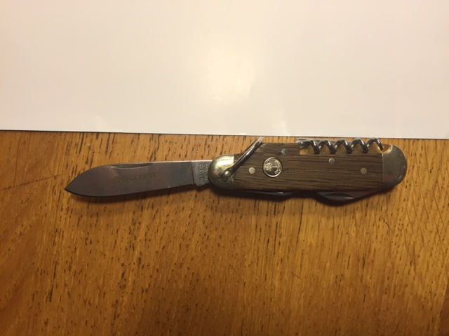

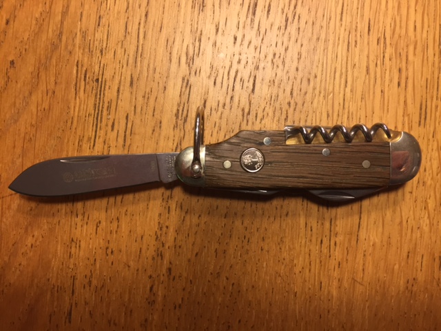

ich bin nun im Besitz des Böker Sportmessers und frage mich, ob der Winkel zwischen Griff und Klinge im ausgeklappten Zustand normal ist.
Ich bin, wie viele hier, sehr pingelig, was Verarbeitung angeht und frage mich bzw. Euch , ob das bei Euren Sportmessern auch so ist!?
Auf den Fotos sieht man hoffentlich was ich meine, die Klinge steht nicht gerade ab...
Für Eure Hilfe bin ich sehr dankbar!
LG Knut

Also, ich habe mir mal ein paar Bilder im Internet zu dem Messer angesehen, persönlich besitze ich keines. Ich sehe auf fast allen Bildern die Klinge im selben Winkel wie bei Deinem, evtl. irritiert Dich optisch die bauchige Klinge? Da ich finde, der Rücken liegt schon ca. in einer Flucht zur Aussparung des Korkenziehers.

ich hab es gerade mit meinem Exemplar verglichen - auch bei mir ist "dieser Winkel" vorhanden.
Stört er Dich? Mir ist es ehrlich noch garnicht aufgefallen, da die gesamte Form doch sehr gedrungen ist;)

Ich hab zwei davon - looks the same. Der Klingenfuß ist bei diesen Messern ausgestanzt und wird nicht auf einen exakten Winkel hin feinbearbeitet. Da steht die Klingenspitze durchaus mal ein/zwei Millimenter rauf oder runter.
Gilt auch für viele andere Taschenmessser mit gestanztem Klingenfuß, z.B. Otter, Hartkopf und Konsorten.
Bei einem meiner Messer, dem Otter 162, war mir der Knick allerdings zu dolle, ich habe die Feile genommen und vorsichtig die Stanzmarken weggefeilt, jetzt steht die Klinge relativ parellel zum Griff.
Ein leichter Knick nach unten hat auch seine Vorteile: wenn du ziehend mit der Schneide nach oben arbeitest, steht diese etwas gegen die Hand bzw. das Schnittgut, was ein Abrutschen vermeidet.

Das Messer liegt super in der Hand und ich kann sehr gut damit arbeiten! Ein kleiner Nachteil, der durch den leichten "Winkel" entstehen könnte, ist, dass mit dem Schraubendreher, bei sehr viel Druck, die Gefahr des "Zusammenklappen" größer ist. Dies müsste auch für die Klinge gelten, wenn man mit der Spitze arbeitet!? Aber dann greift man wohl besser zum Feststellbaren...
