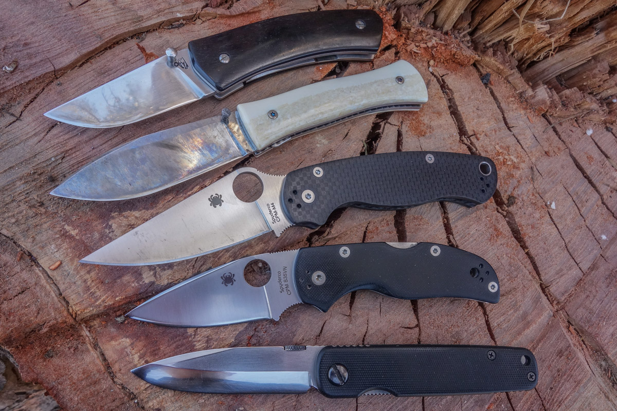

Von 0,16 bis 1,0 ist bei meinen Klappmessern alles dabei. So etwa in dieser Reihenfolge schneiden sie auch. Wenn sie irgendwo durch müssen. Und so lassen sie sich auch schärfen :fat: …
Als fotografische Beispiele dienen

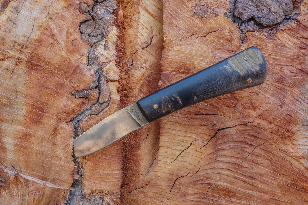

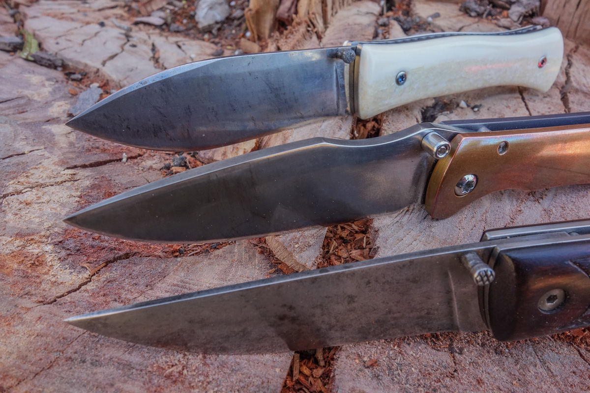

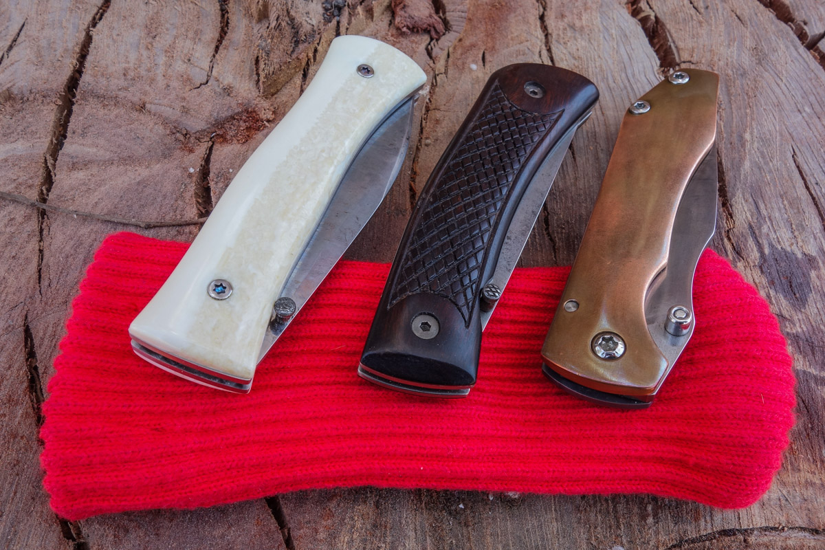

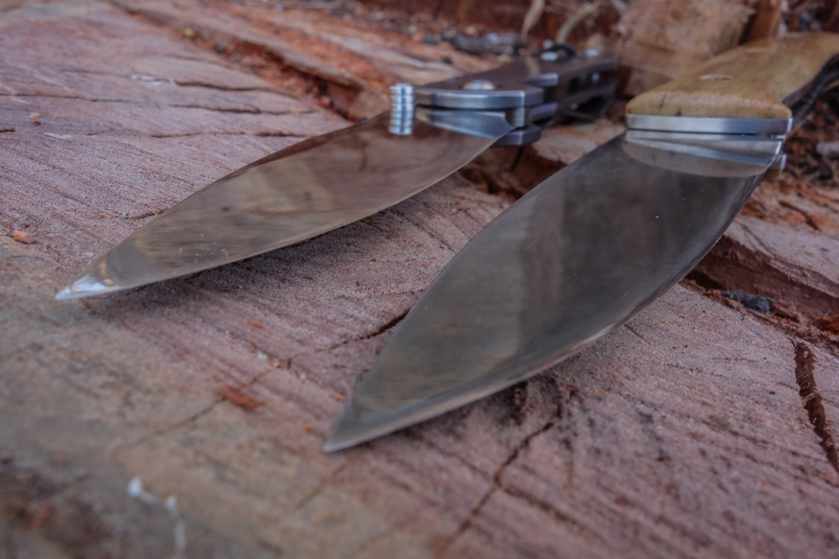

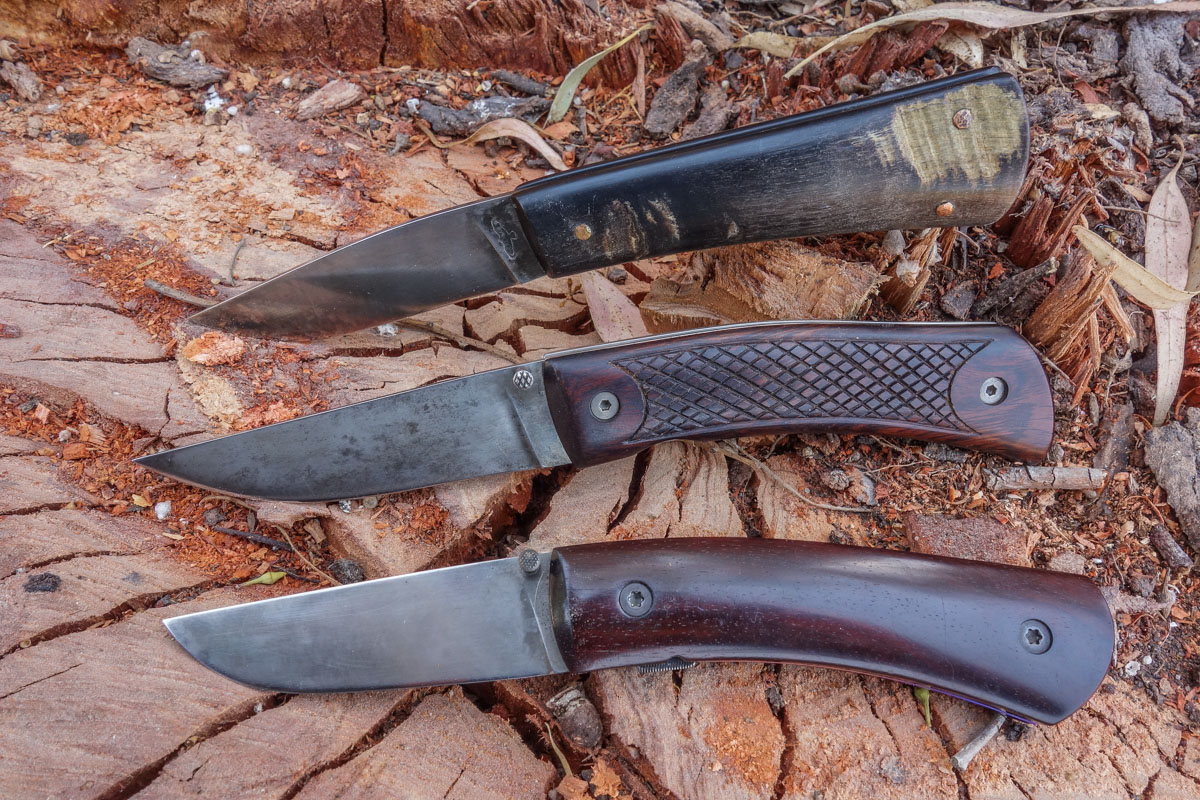

Karpaten-Opinel von Attila (0,16 mm, 2442): Das Delikate
Frobergsche Seekuh (0,3 mm, 2442): Das Solide
Rick Hinderer XM-18 3.5″ Flipper Harpoon 18 Tanto Fatty sharp (0,9 mm, S35VN): Das Brecheisen

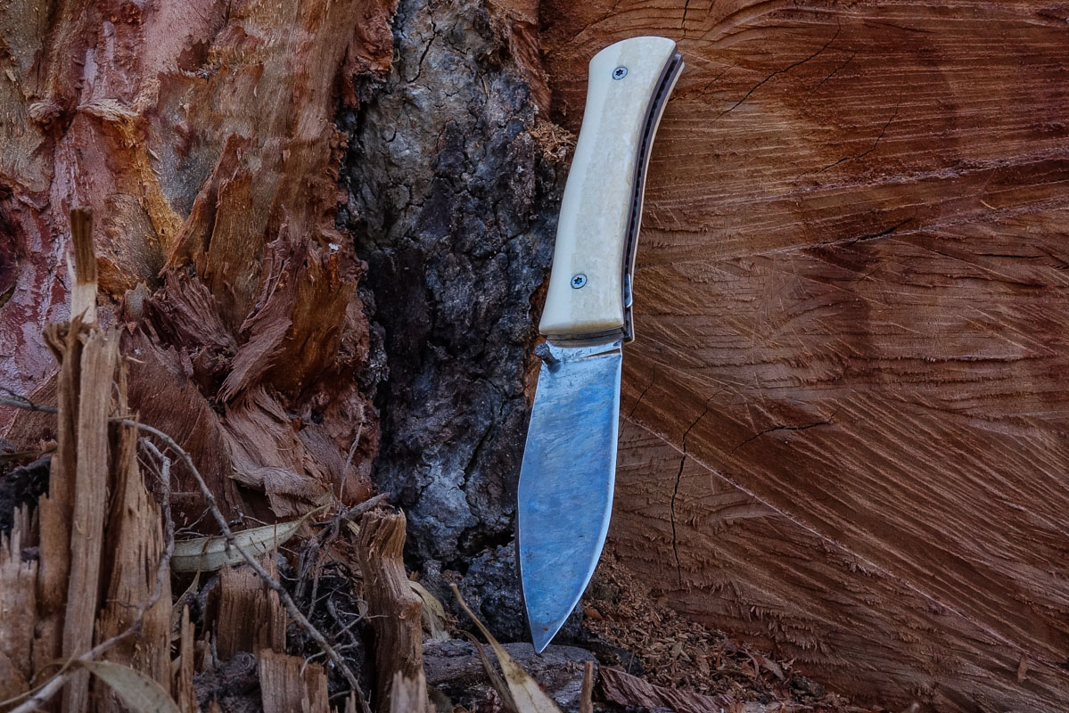

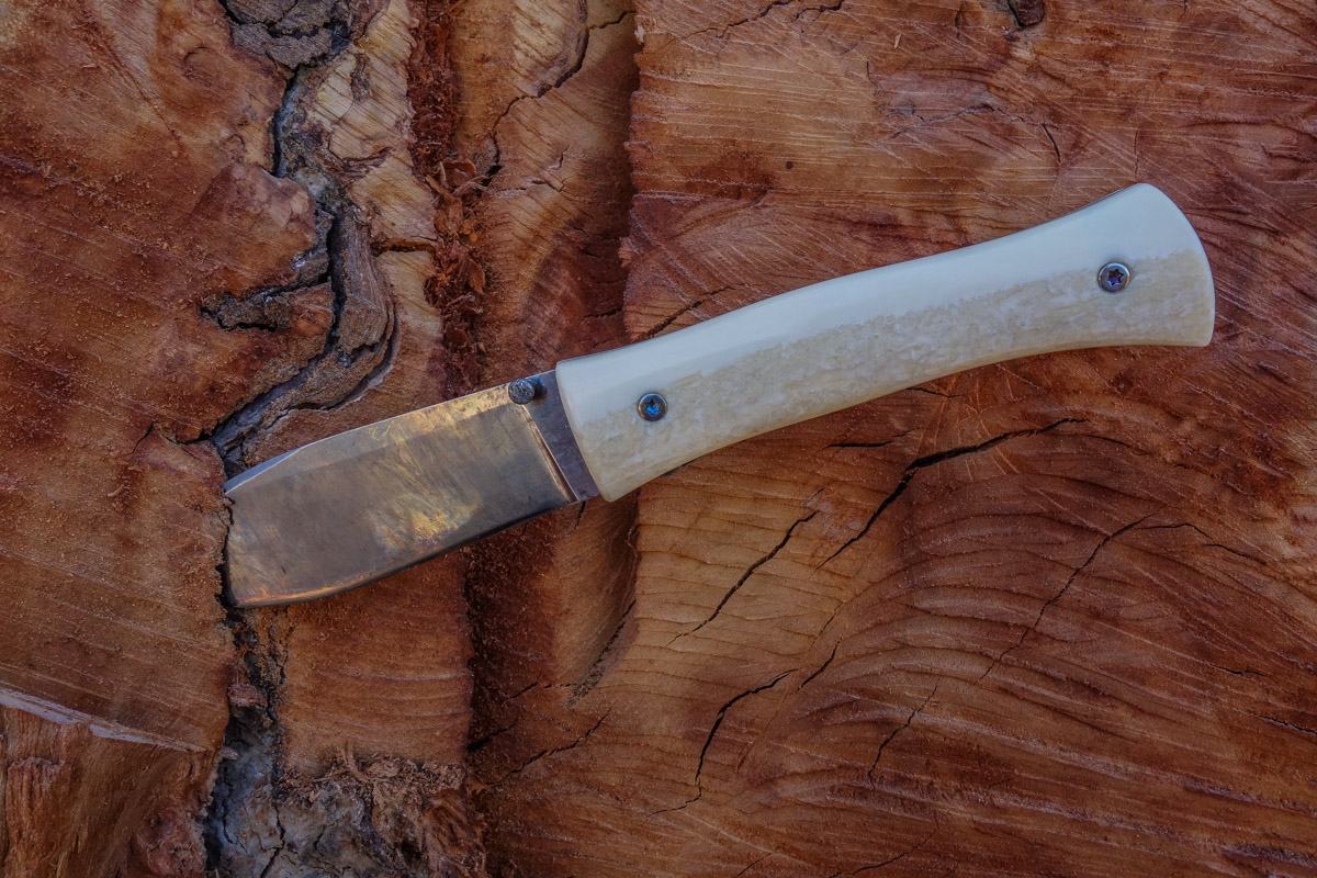

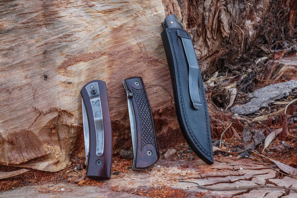

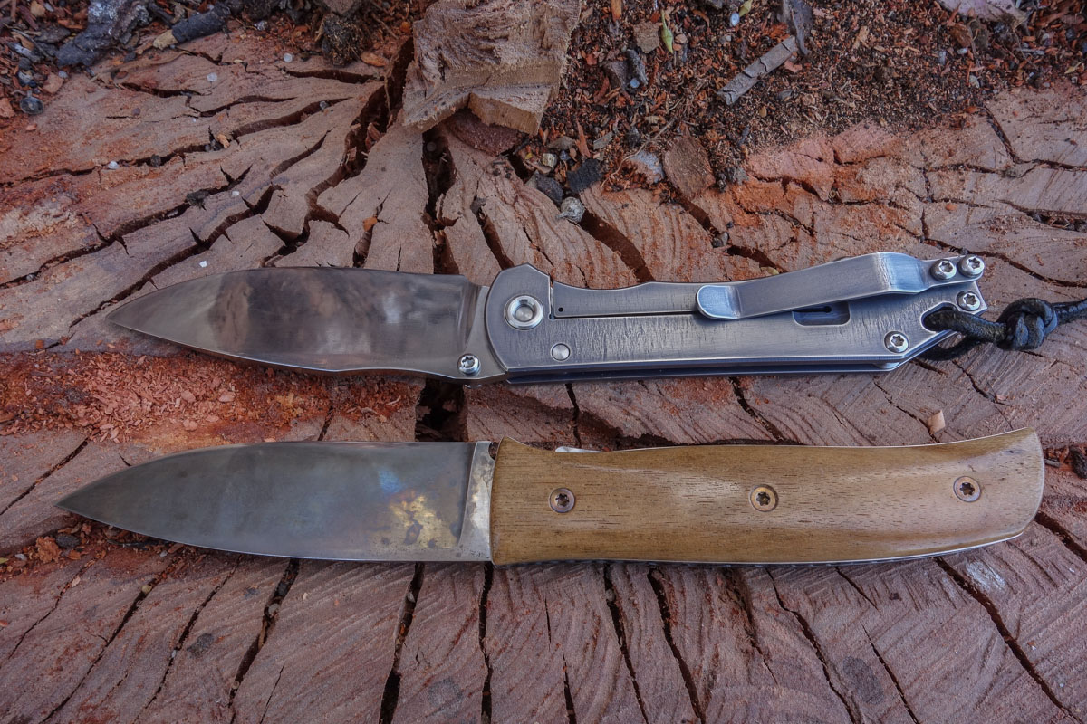

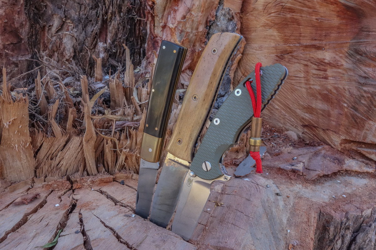

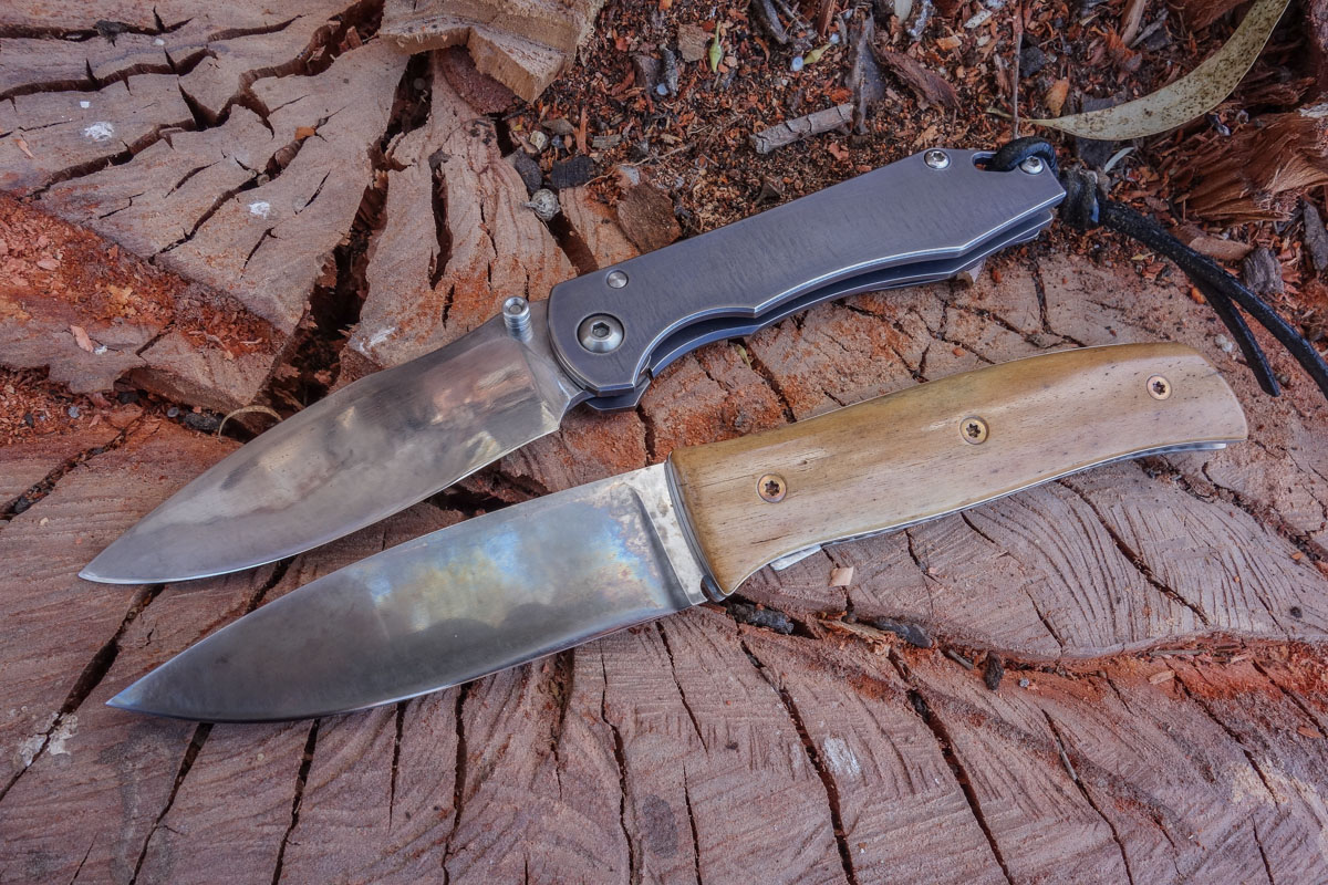

Auch an meinen Kleinen Taschen-Klapp-Jäger von Uli Hennicke bin ich rangegangen. Uli hatte es mit der Stabilität für meinen Geschmack etwas zu gut gemeint. Ich habe ein wenig abgetragen. Der 2519 wird rattenscharf.

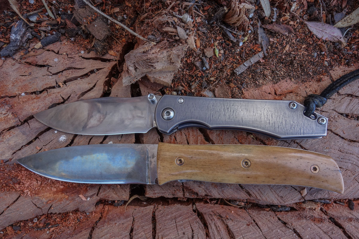

Ich hab‘ ihn mal neben Thomas Frobergs Practical Dagger gelegt. Etwas größerer Griff bei deutlich kürzerer Klinge. Sehr schönes Messerchen!! Ich hab‘ dann noch alle 5 zusammengelegt. Zwei „Werksklingen“, drei Mods. Bei den Griffen sind die drei von Para Millie, Native und Emerson ebenfalls modifiziert. Klinge ge- und Griffe entschärft.
Die letzten drei Bilder gehen an den Dagger. Er kommt als eukalyptischer Reiter daher …

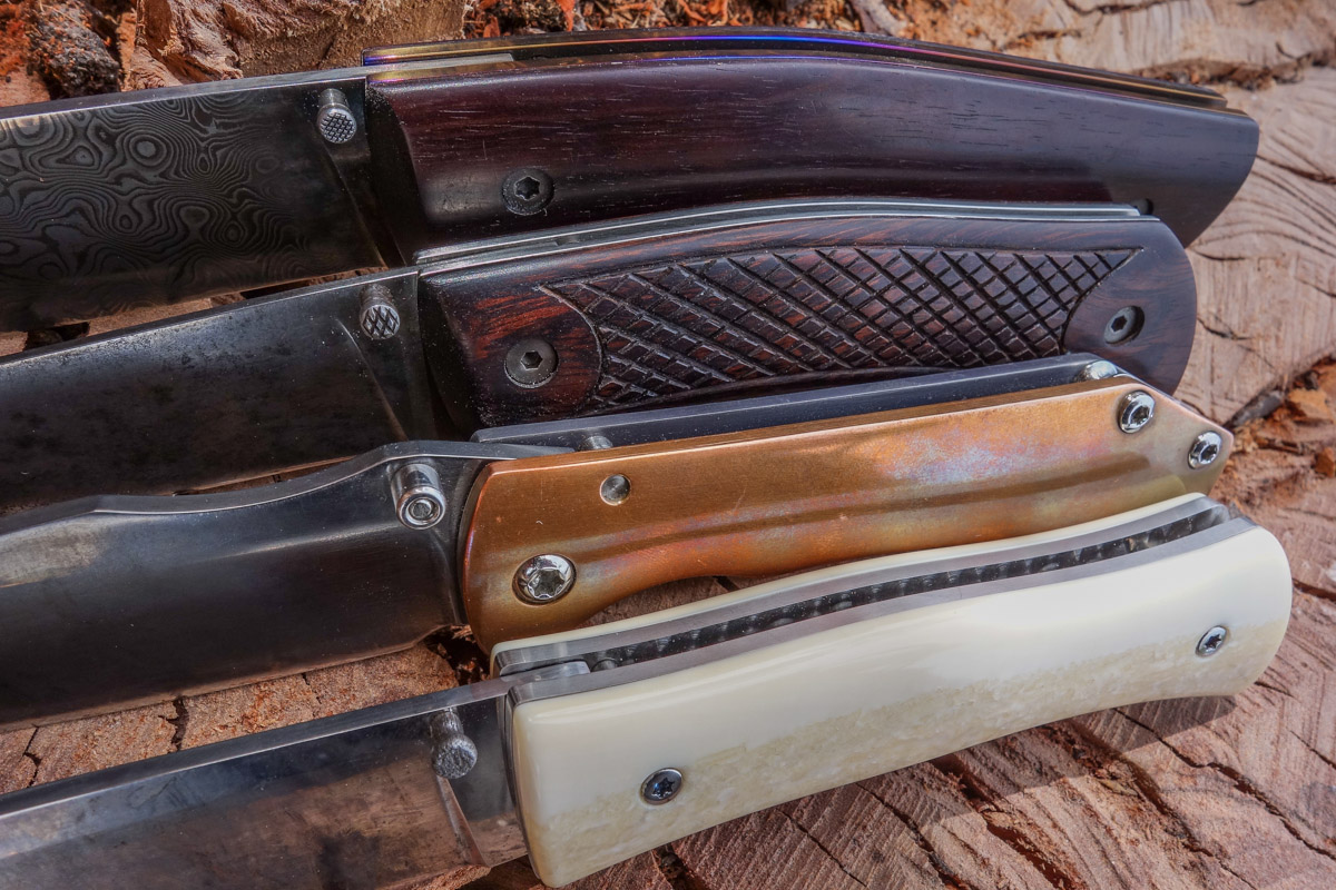

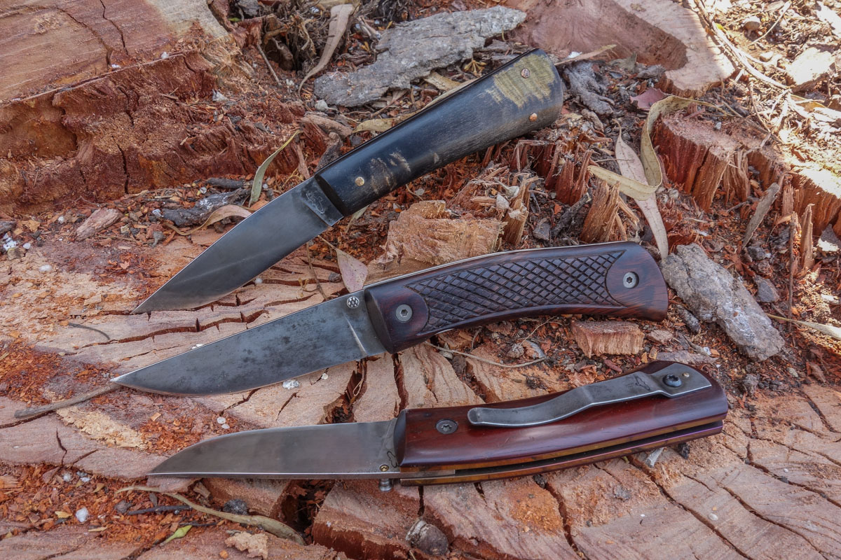

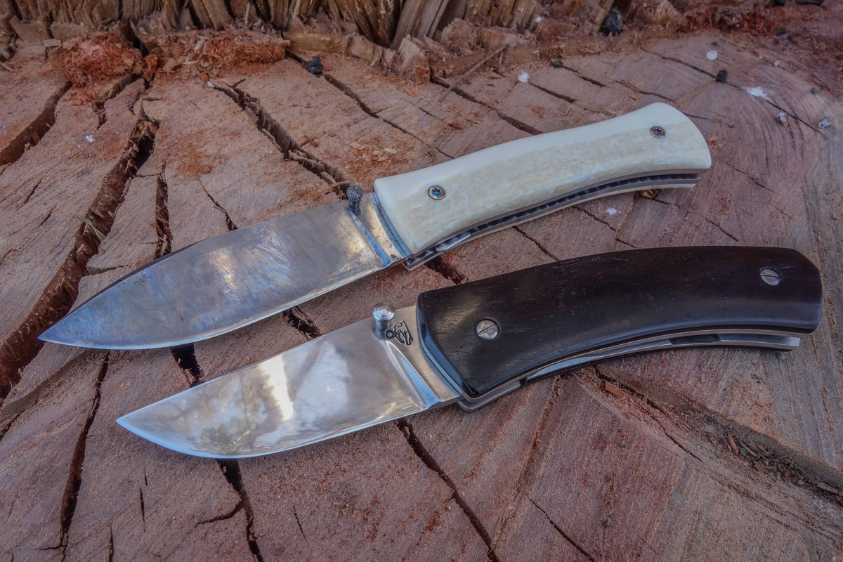

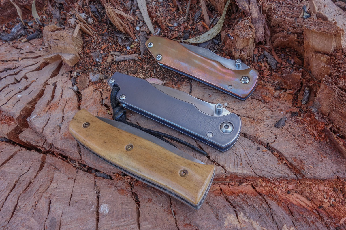

ich leg hier mal noch ein paar Bildchen von drei „ab Werk“ astreinen Nullkommadreiern nach. Von wegen der Ausgewogenheit :distracted:.
Mein heutiges Tag- oder besser Bollwerk - Sündenbock, Fischhautklapper und Thai Breaker …

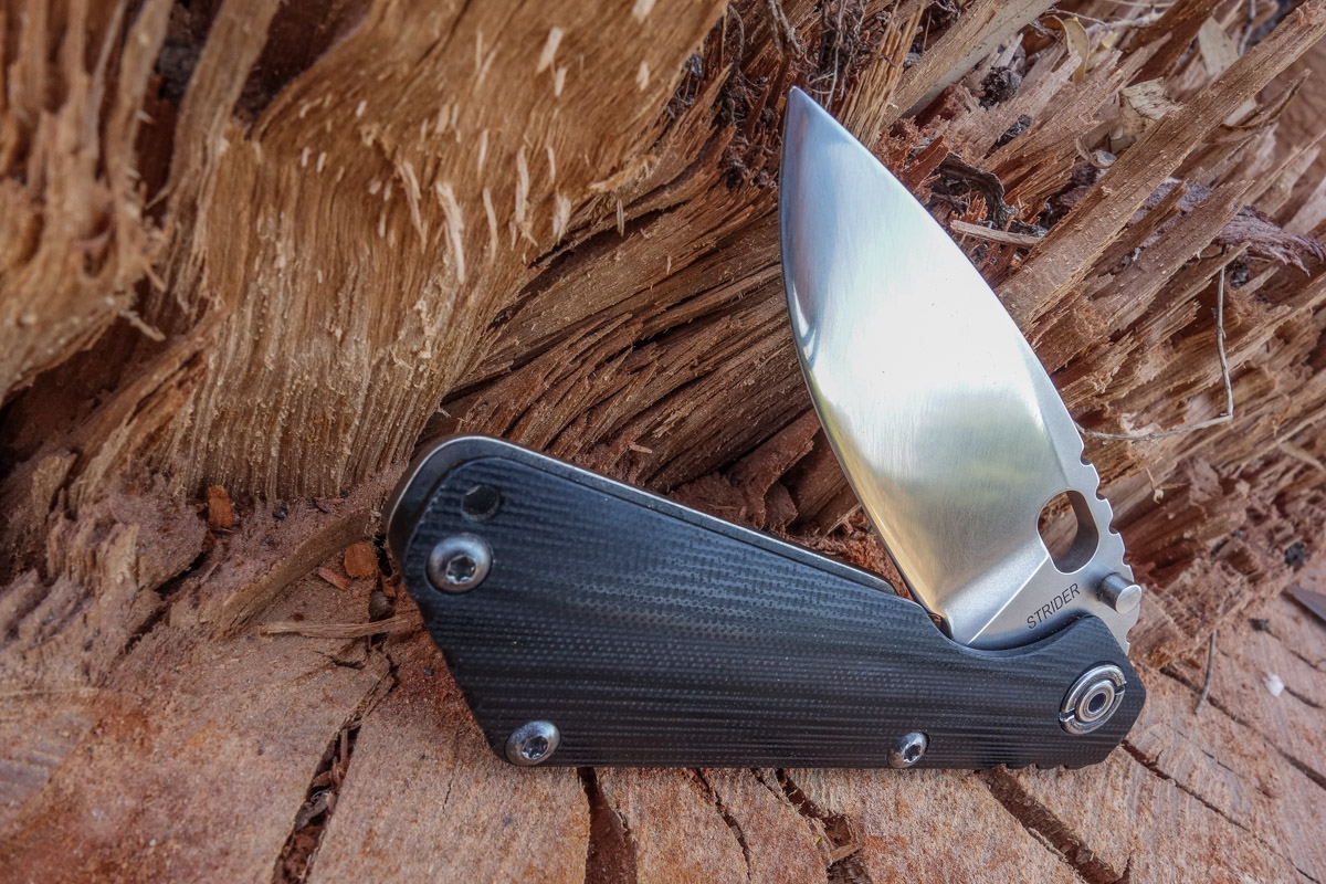

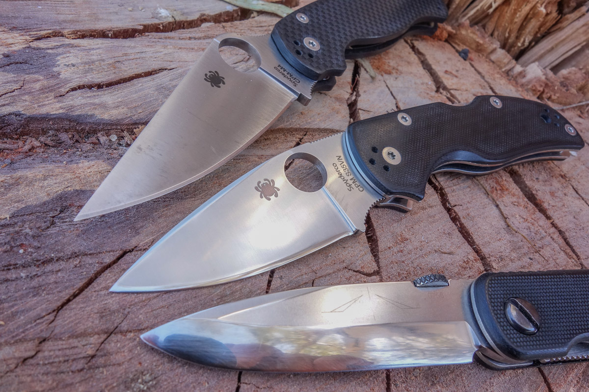

Moin zusammen,

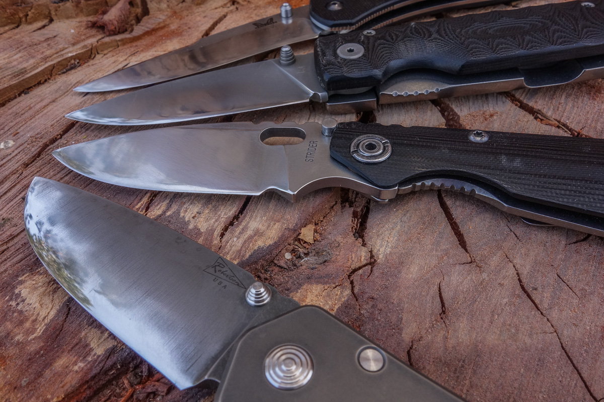

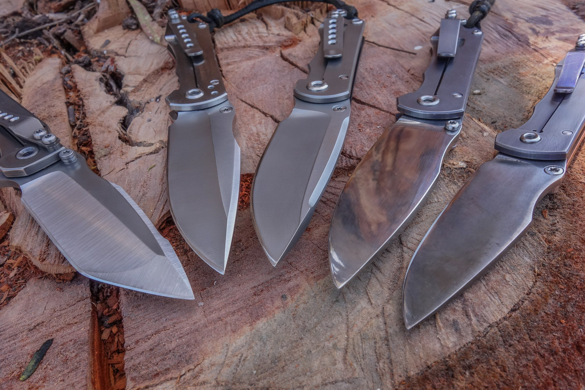

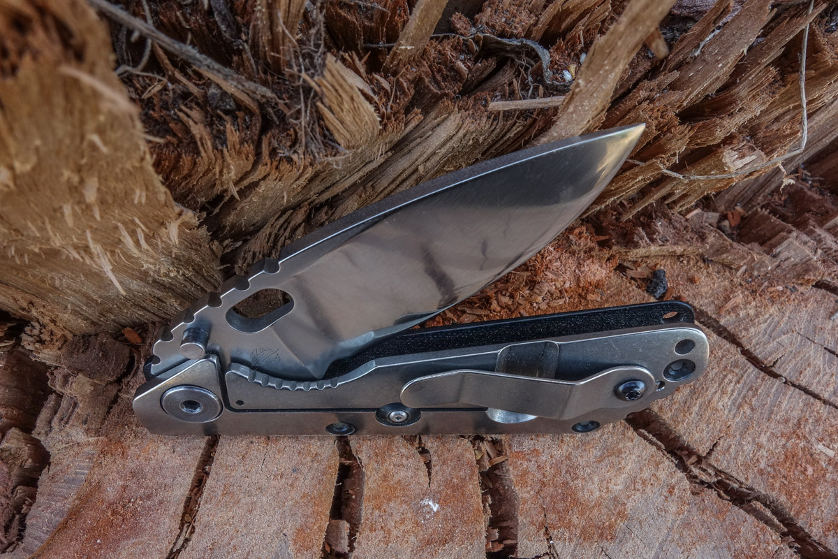

hier noch ein paar Bildchen von meinen - neben dem Emerson Mini A-100 - fettesten Regrinds:
Benchmade 710 Mc Henry & Williams (D2): Von Flachschliff mit V-Fase in ballig auf Null
Zsolt Silverstar Kompakt (RWL34): Von Flachschliff mit V-Fase in ballig auf Null
Strider SNG CC (CPM S30V): Von Flachschliff mit V-Fase in ballig auf Null
Jeremy Robertson El Patron (CPM 3V): Von fett ballig (hinter der Wate) auf schlank ballig
Ein schönes Stück Arbeit alles zusammengenommen. Und es ging in Schritten. Erst bissi hinter der Wate, dann den Bogen schön strecken. Zuletzt dann auch noch das Klingen-Finish. Nachdem wer gemault hatte ;)
Man kann es drehen und wenden wie man will. Ich finde, es ist echt super geworden. Vor allem aber hat es sich gelohnt. Was das Schneiden angeht. Und das Schärfen :)!!!
Ein Beispiel: Das Strider SNG hatte 0,7 mm hinter der Wate stehen, dann V-Fase mit Gesamtschneidenwinkel von etwa 40 Grad. Jetzt sind es 0,4 bis 0,5 mm über die gesamte Klinge und 30 Grad. Ein Strider mit schlank balliger Klinge auf Null. DAS ist ein Spaß!!!

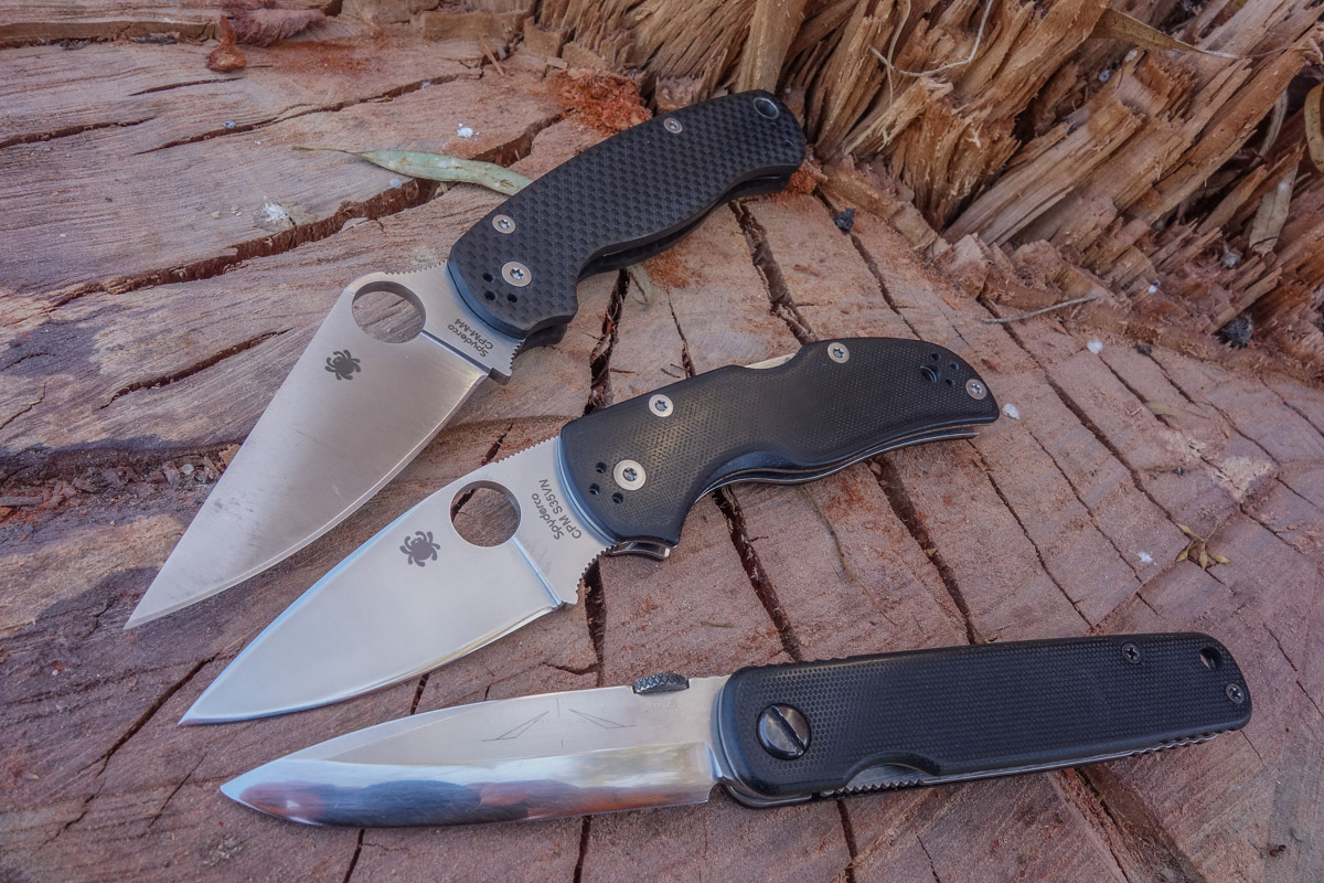

Moin,

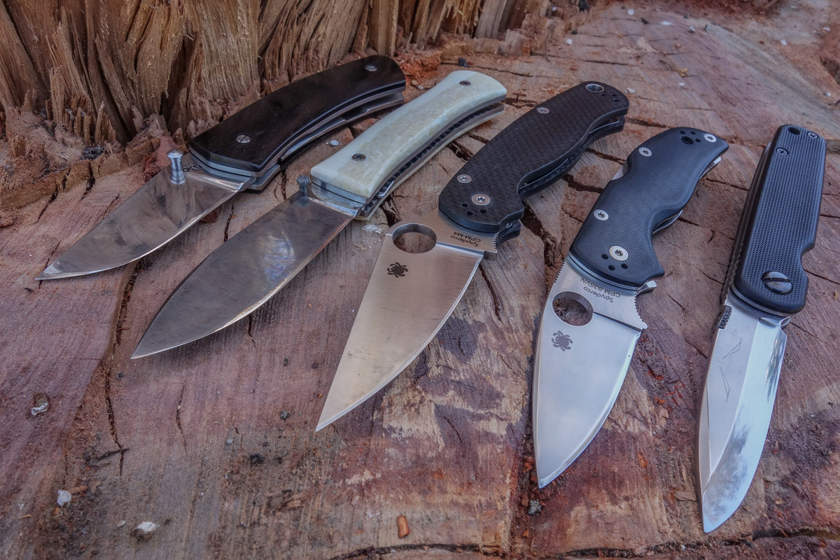

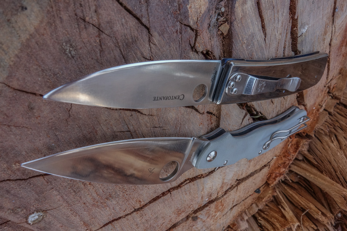

vier Messer liegen noch auf. Zwei, die wir hier schon gesehen haben und zwei, die noch nicht Thema waren.
Die meistgehaßten Stähle für lange Zeit waren für mich D2 (Benchmade 710) und ZDP189 (Caly 3.5). Ich kriegte sie ums Verrecken nicht gescheit scharf. Die Messer lagen in der Ecke. Nach dem Umschleifen hat sich das absolut erledigt. Und ich habe verstanden, was Roman Landes damit gemeint hat, daß Stähle zwar von Bedeutung sind, aber der wesentliche Faktor die Geometrie ist. Alle Stähle lassen sich locker auf Rasurschärfe bringen. Und Haare spalten sie auch, wenn es sein soll. Wenn die Geometrie stimmt. Also, wenn der Speck hinter der Wate weg und der Gesamtschneidenwinkel schön klein ist.
Das hier abgebildete Caly 3.5 ist ein Hybrid. Gekauft zunächst mit Carbon-Fiber-Griffschalen und Klinge aus ZDP189, habe ich später das Sondermodell mit Klinge aus Super Blue und G10-Schalen dazugekauft und dann die Klingen getauscht. Jetzt Carbon Fiber mit Super Blue und das hier abgebildete mit G10-Schalen und Klinge aus ZDP189. Die ganze Geschichte mit Umbau steht hier.

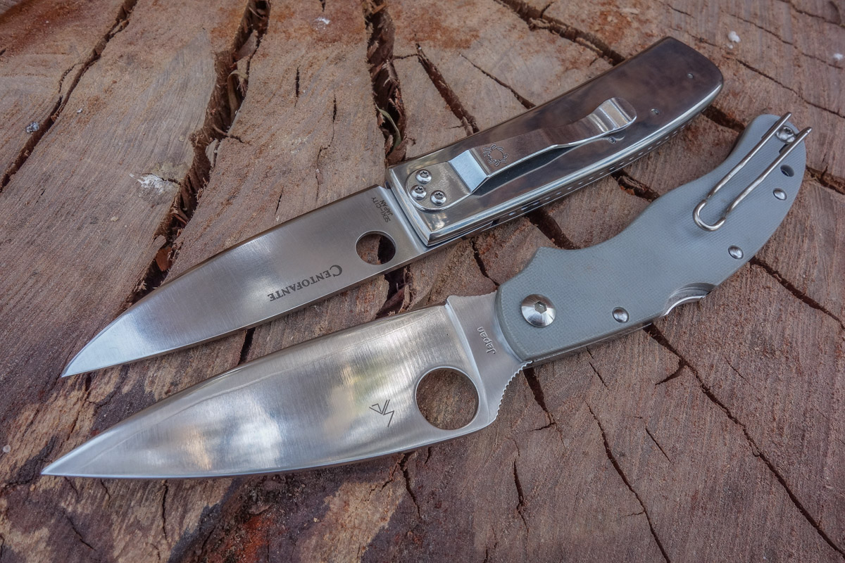

Das Spyderco Centofante Memory empfinde ich insgesamt mit dem Strider SNG CC als gelungensten Mod. Das Centofante wurde zunächst in Schritten ent-anodisiert (neu sind die Titan-Schalen blau) und dann die Klinge auf ballig umgeschliffen. Kann man hier nachlesen. Es ist jetzt für mich ein sehr harmonisches, perfektes kleines Taschenmesser, das exzellent schneidet. Und sehr gut in der Hand liegt: Ein schönes Messerchen :)
Die bauchige Klinge im Zusammenspiel mit dem von Haus aus abgerundeten Griff des SNG CC mag ich ebenfalls sehr. Der S30V geht hier auch in Ordnung. Hatte noch keine Probleme mit der geänderten Geometrie.

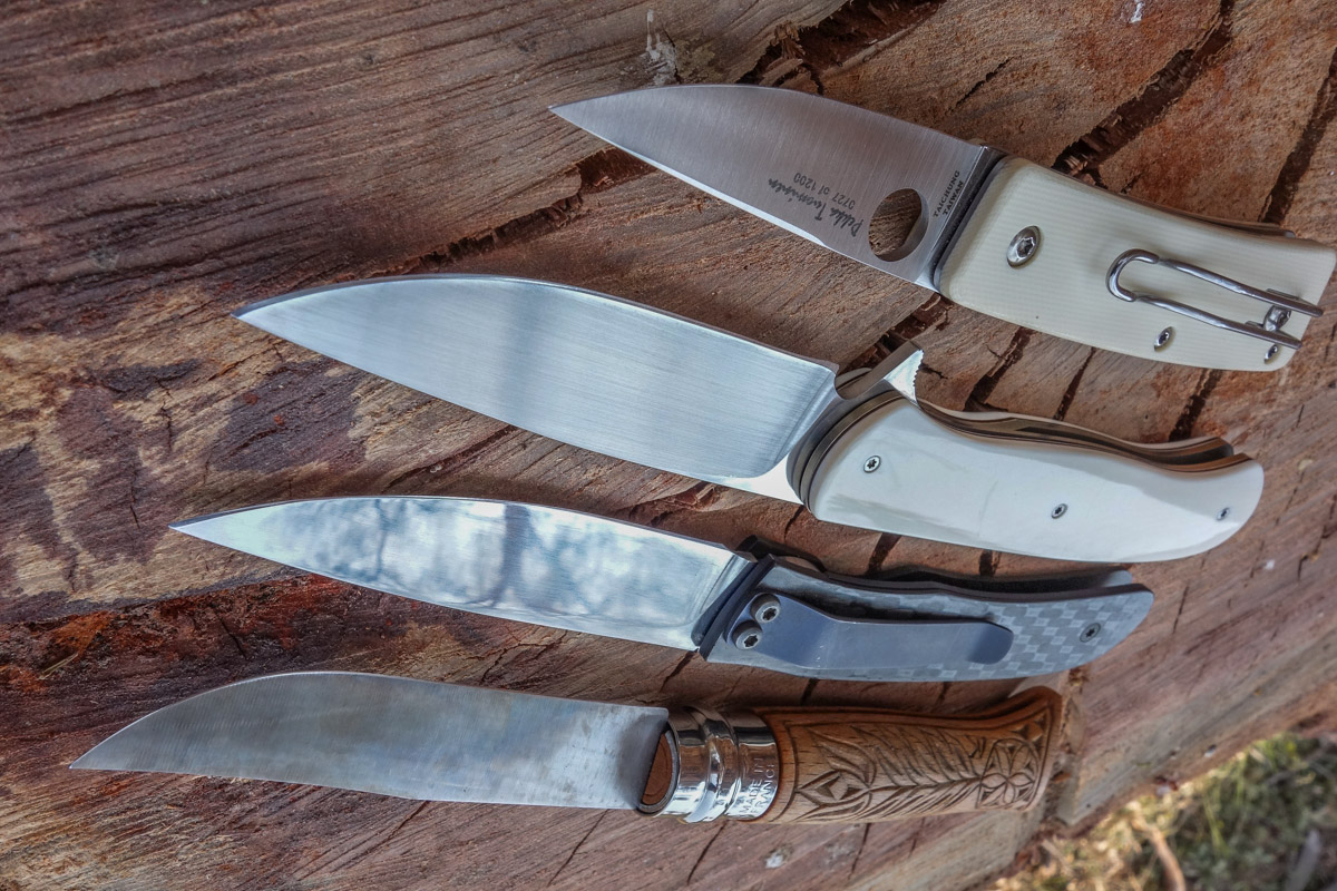

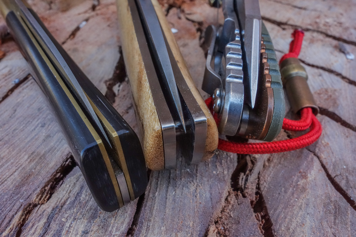

Moin,

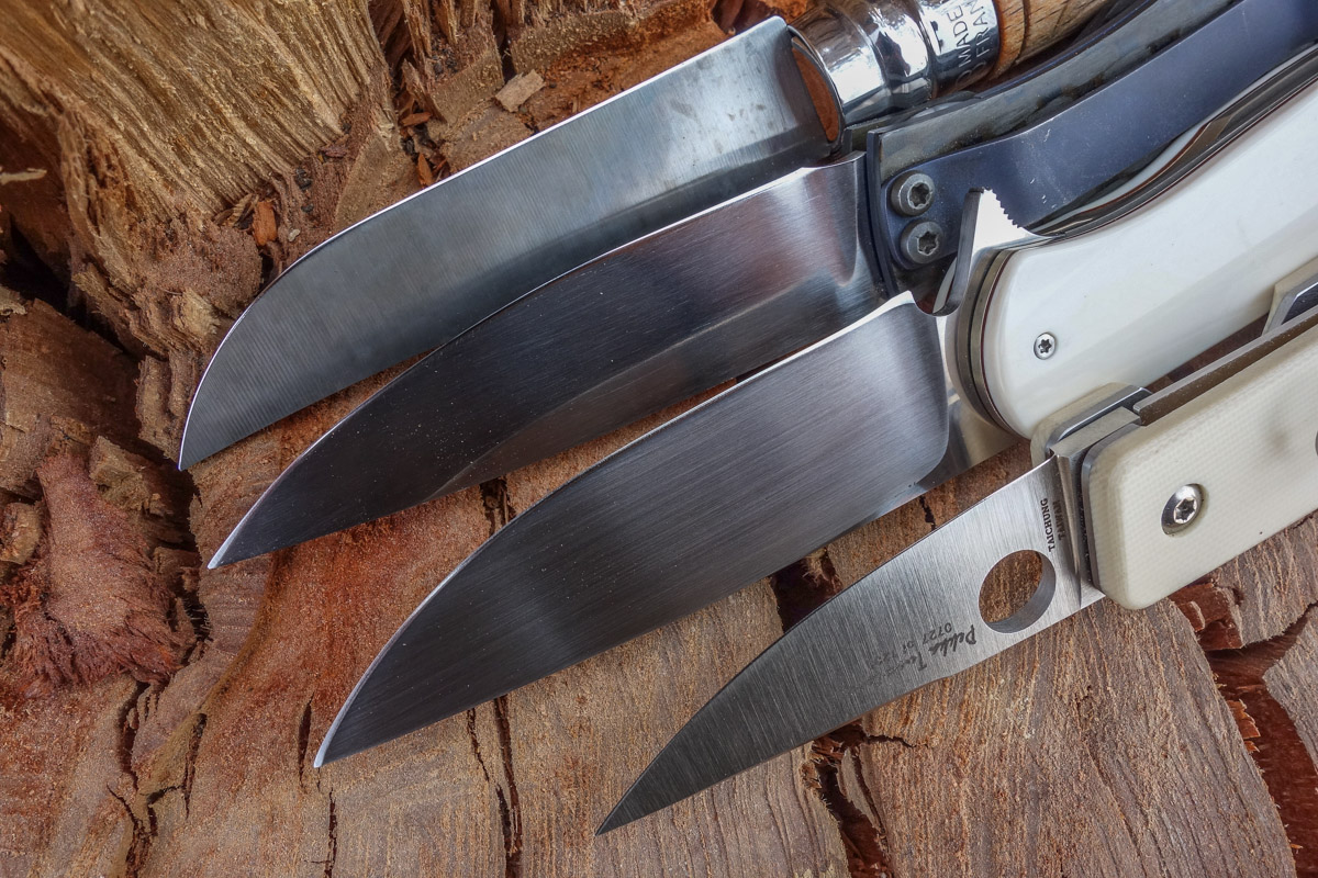

worauf es schlicht ankommt, ist, daß der „Knick“ auf dem folgenden Bildchen nicht zu ausgeprägt ist. Da, wo die Pfeile draufzeigen, ist der perfekte Meßpunkt für den Digitalen, wenn man wissen will, wie groß der Wert „Hinter der Wate“ ist.
Bei Flachschliff mit Fase kann man ihn ja nicht übersehen bei kräftig gebauten Messern, z.B. Strider SNG. Sonst kann es fummelig werden. Ein Millimeter oberhalb der scharfen Schneide ist ein guter Wert für einen übergreifenden Vergleich. Besonders auch für die balligen Klingen, bei denen es diesen „Knick“ ja nicht gibt.
Dafür gibt es aber - je nach Macher - dort eine „Beule“. Wenn Daniel Boll oder Thomas Froberg sagen, sie schleifen eine Klinge auf 0,3 mm aus und gehen dann ballig auf Null, ist es eben genau dieser Übergang, auf den es ankommt. Nur bleibt bei den Beiden - und Anderen, die es verstehen - keine „Beule“ stehen, sondern die Klinge geht in einem gestreckten, flachen Bogen - quasi übergangslos auf Null.
Sei es, wie es will - Knick oder Beule - sind sie da, versauen sie den Schnitt und das Schärfen. Wer will schon von sich behaupten, seine V-Fase - mit einem Sharpmaker geschärft - sehe nach längerem Gebrauch und Schärfen noch so aus, wie im Auslieferungszustand. Niemand kann ohne geführtes System exakt den Winkel halten. Und meistens - wenn die Klinge dann wieder rasiert, ist man hauptsächlich nur direkt an der scharfen Schneide rumgeeiert.
Diesem Problem kann man abhelfen, indem man die Klinge stroppt, also auf Schleifleinen mit Mousepad abzieht. Die normale Verfahrensweise bei balligen Klingen. Nur eben bei solchen nicht, die eine ausgeprägte „Beule“ haben. Die muß dann verflacht werden. Sonst läuft es nicht. Aber auch V-Fase läßt sich stroppen. Wenn der „Knick“ nicht zu ausgeprägt ist. Sonst "eiert" man auf DEM rum. Bei meinen Spyderco Para Millies funktioniert es noch. Hier ist aber auch die Grenze.
Und dann bin ich halt irgendwann rangegangen an den Speck. Weg damit!! Oft ist es gar nicht sehr viel, was abzutragen ist. Wenn stroppen wieder funktioniert, verflacht sich der Buckel mit der Zeit von allein. Und - eine exakte V-Fase, wie bei einem Para Millie, verrundet mit der Zeit durch das Stroppen, wird also auch leicht ballig. Was der Schneidfähigkeit und Schneidfreude nicht den geringsten Abbruch tut. Sehr schöner Nebeneffekt: Ein stets sauberer Klingenspiegel in Schneidennähe.
Und - beim Stroppen auf Schleifleinen kann man gut in Stufen die gewünschte Bissigkeit der Schneide erzeugen. Ein Sortiment von z.B. 1.800, 2.400, 3.600, 4.000, 6.000, 8.000, 12.000 reicht völlig aus. Bis 12.000 geschärft spaltet Haare, bei 2.400 hat man eine kleine Microsäge. Für Karton schneiden beispielsweise. Und so ein Satz kostet irgendwas bei 15,- €. Reicht bei mir minimum ein halbes Jahr. Bei regem Gebrauch.

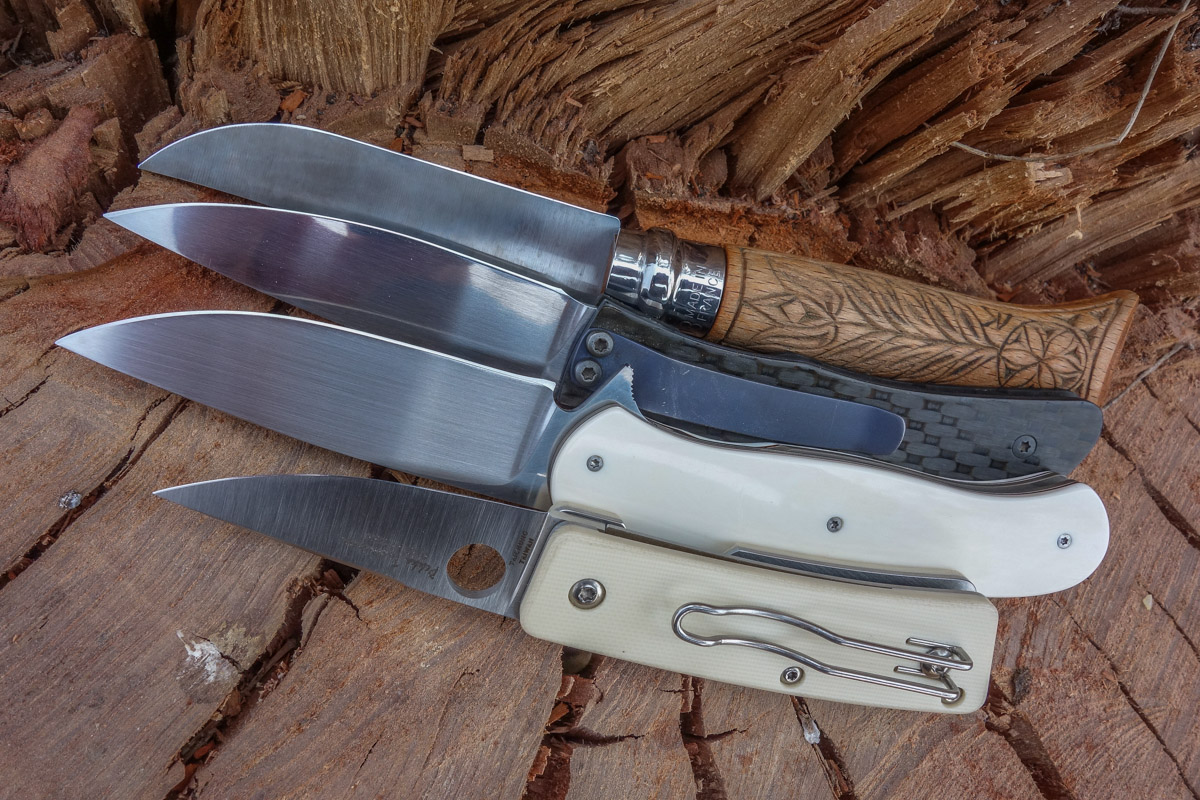

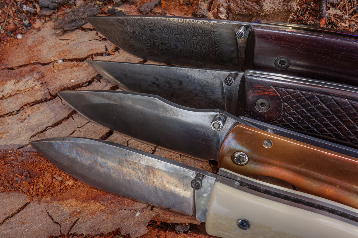

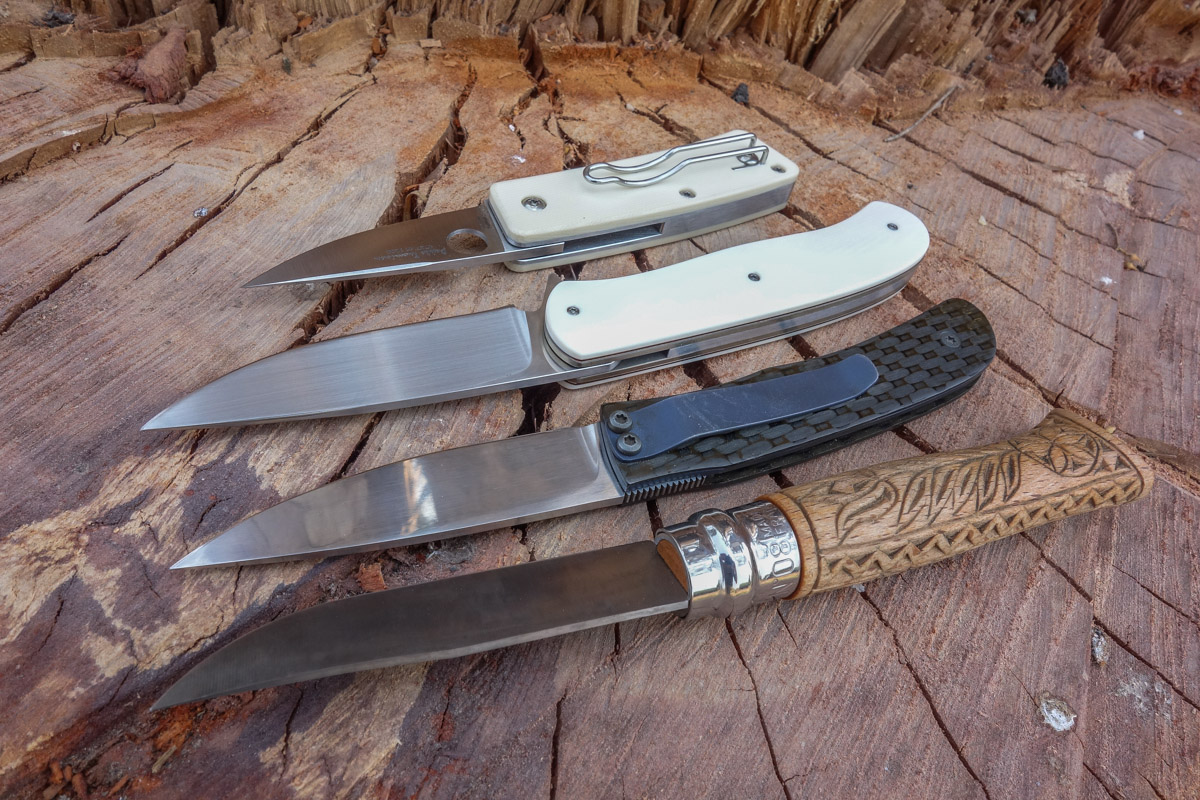

Ich hab‘ noch einmal ein paar Messerchen aufgelegt. Das Opinel mit schlank balliger Klinge hat keine Reha nötig. Fein langgestreckt der Bogen Richtung Null, 0,25-0,30 mm auf einem Millimeter Höhe.
Eckhard Schmolls „Little Wing“ mit der SB1-Klinge - 0,3 mm, dezent ballig, Microfase ohne „Beule“. Schneidet und schärft wie von selbst.
Der edle Flipper von Trevor Burger aus Südafrika - ein Gedicht. Filigraner Hohlschliff mit balliger Fase, eine Kombi, die auch ein anderer Südafrikaner bevorzugt: Chris Reeve! Schneidet und schärft exzellent.
Dann hätte ich bald das „Kleine Wunder“ von Spyderco vergessen - das Lil‘ Nilakka. Mit seiner kaum wahrnehmbaren Microfase ist es der König aller Serienmesser. Direkt hinter der Fase gemessen sehen wir schlanke 0,16 mm. Die hat auch mein „Karpaten-Opinel“, für das sich Attila auf meinen besonderen Wunsch hin weit aus dem Fenster gelehnt hat. Der Ordnung halber sei erwähnt: Weder Knick noch Beule, die abzutragen wären :)

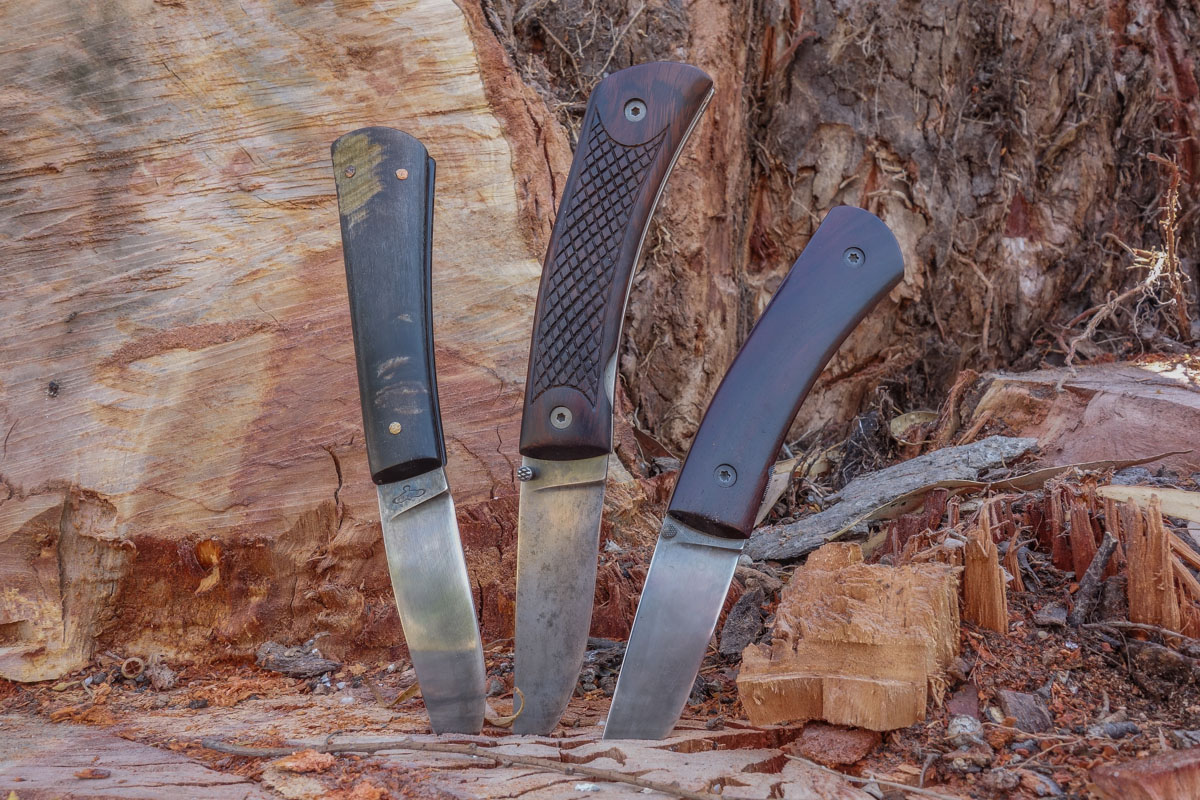

Drei eukalyptische Reiter :distracted: ...
attachment.php
attachment.php
attachment.php
attachment.php
attachment.php
attachment.php
R'n'R

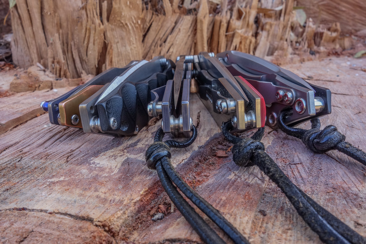

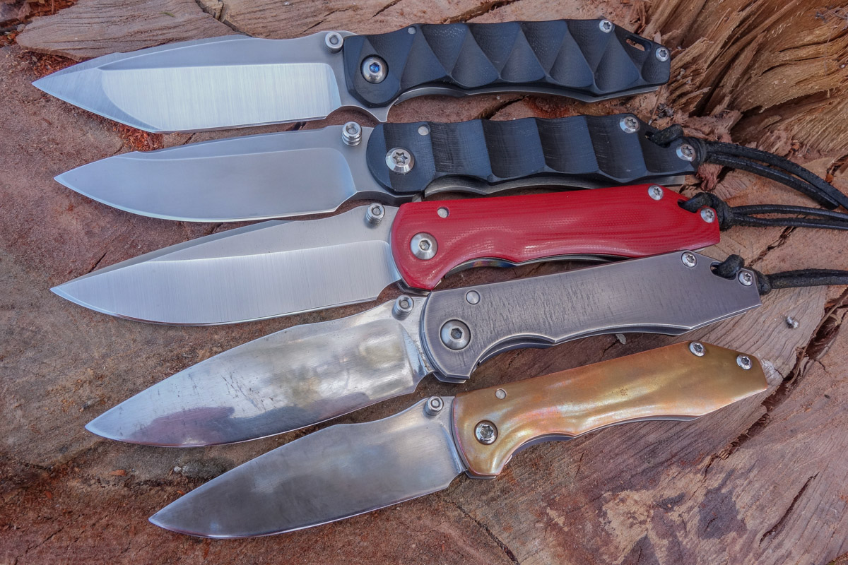

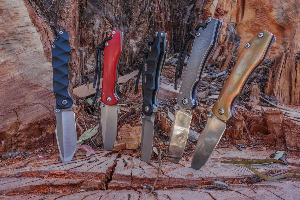

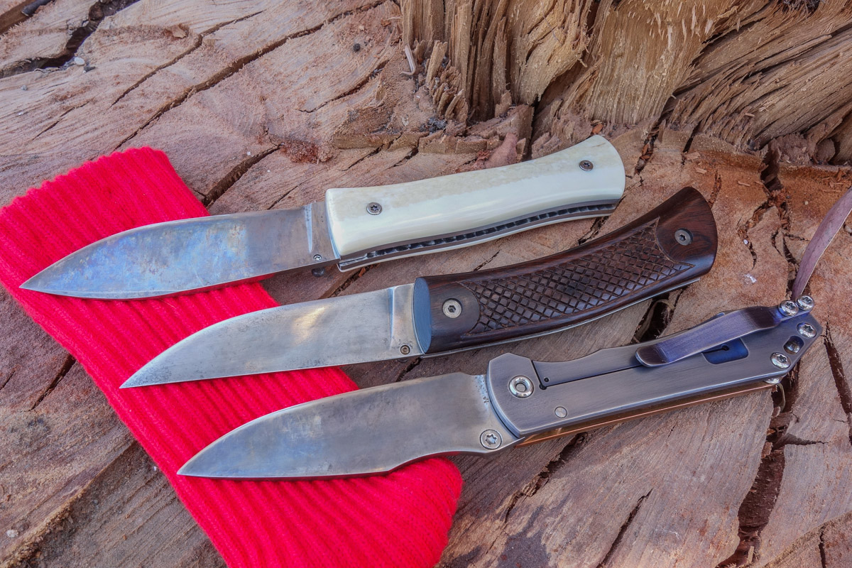

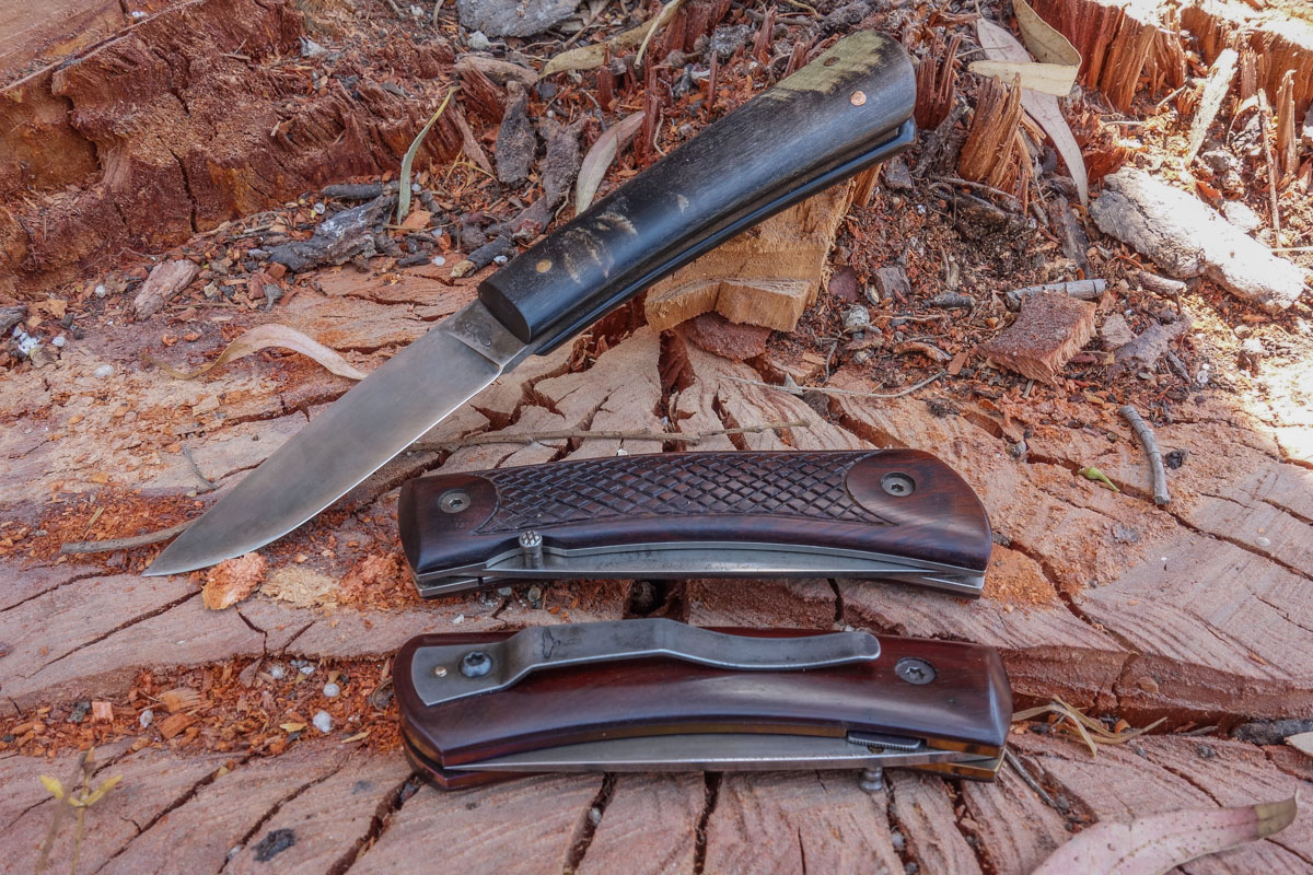

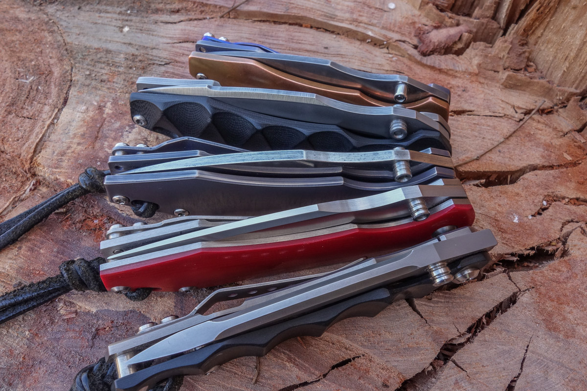

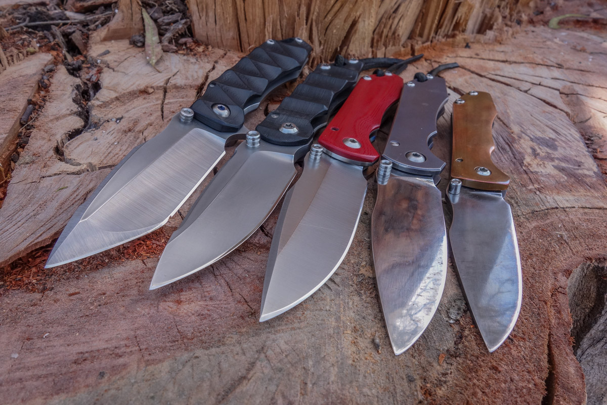

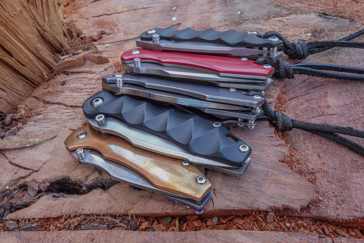

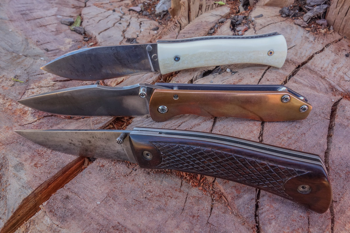

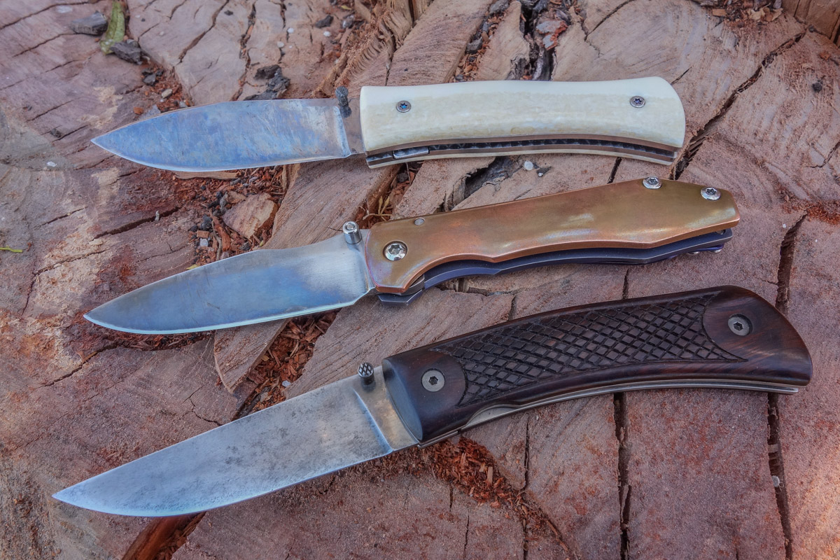

Boas,
am Wochenende gab es Mail-Verkehr. Es ging über Messer :emmersed:. Ein Forenkollege, der nicht so viel mit Messerchen à la Boll/Froberg anfangen kann. Aber mit Hasenfüßen. Da steht er drauf.
Was soll ich sagen. Geht mir ja genauso. Was die Hasenfüße angeht jedenfalls. Sie erfreuen sich nach wie vor allergrößter Wertschätzung meinerseits. Und da hab‘ ich heute einzig und allein Messerchen von Gerd mitgenommen.

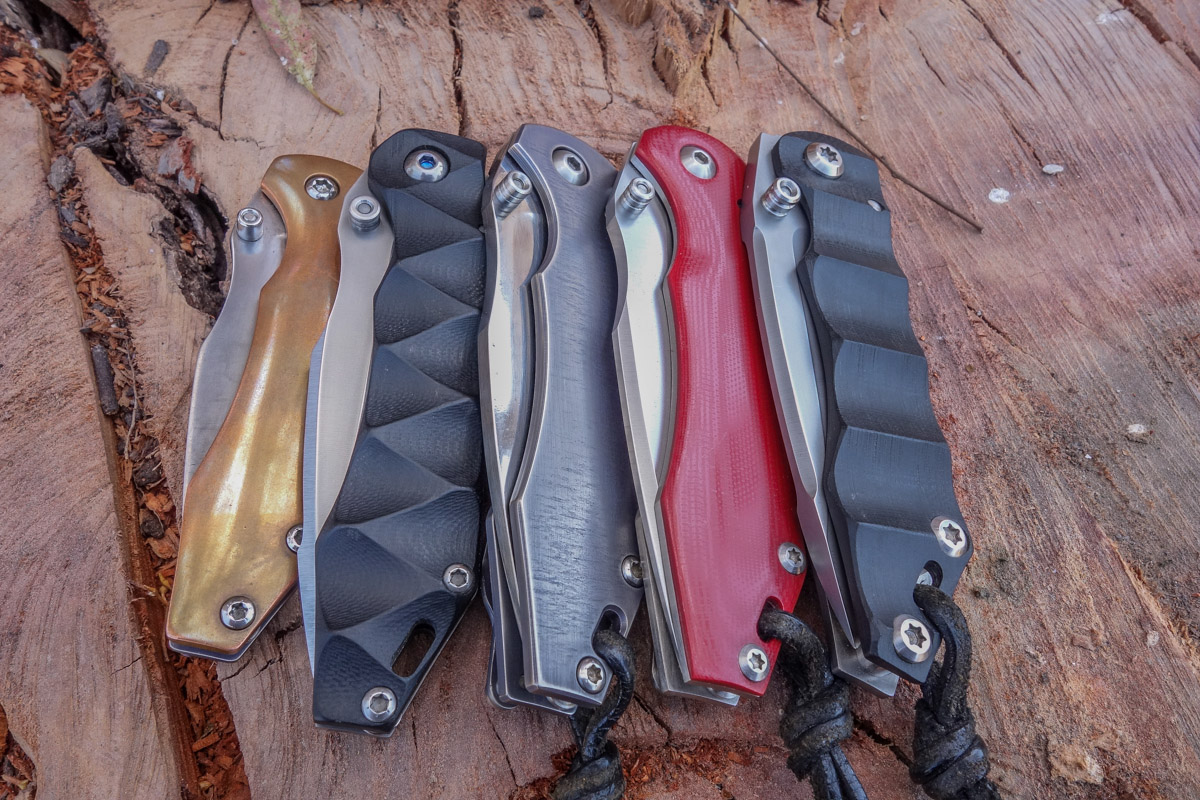

Copperhead ins Gürtel-Etui und vier dicke Dinger in den Rucksack. Auf Eukalyptus kommen sie gut zur Geltung. Da passen sie hin. Was die Wate angeht, hab‘ ich oben ja schon ein paar Werte eingestellt. Den Rest ergänze ich und konkretisiere schon mal hier vor Ort.
Messerchen von links nach rechts auf dem ersten Bild. Jeweils drei Daten: Hinter der Wate (auf 1 mm Höhe), Klingenmitte auf 1 cm Höhe, max. Klingenstärke …
SBH Mid „Copperhead“: 0,3 & 1,9 & 3,4
SGF Tanto: 0,7 & 1,6 & 4,0
SBH “Dorian Gray”: 0,3 & 2,1 & 4,1
SBH “Red Rock”: 0,75 & 1,80 & 4,2
SHBBS “Das Böse”: 0,5 & 1,95 & 5,5
The wild Bunch :cool: ...

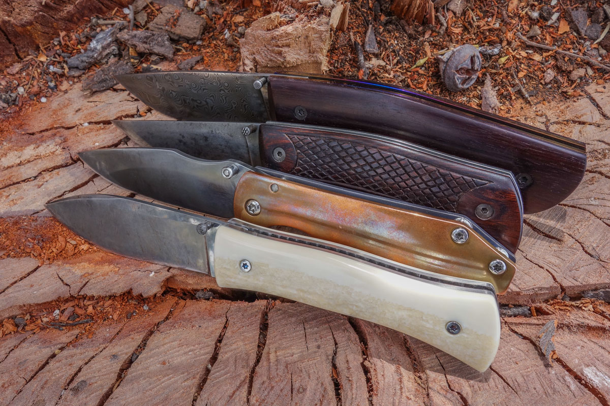

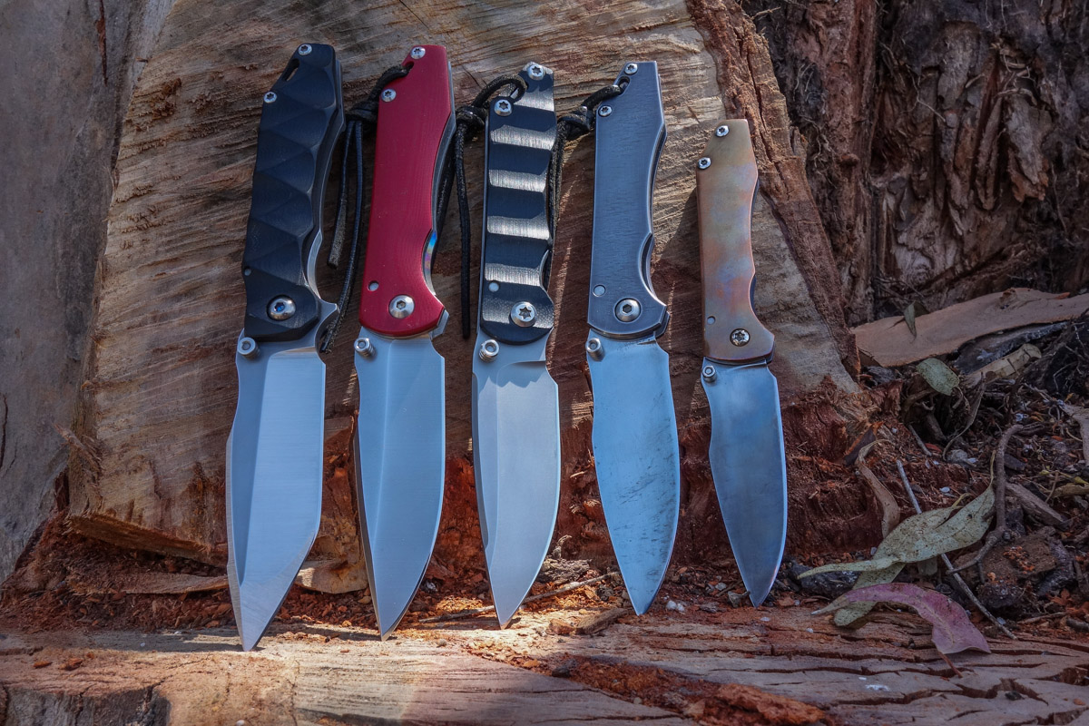

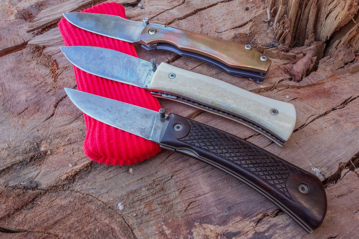

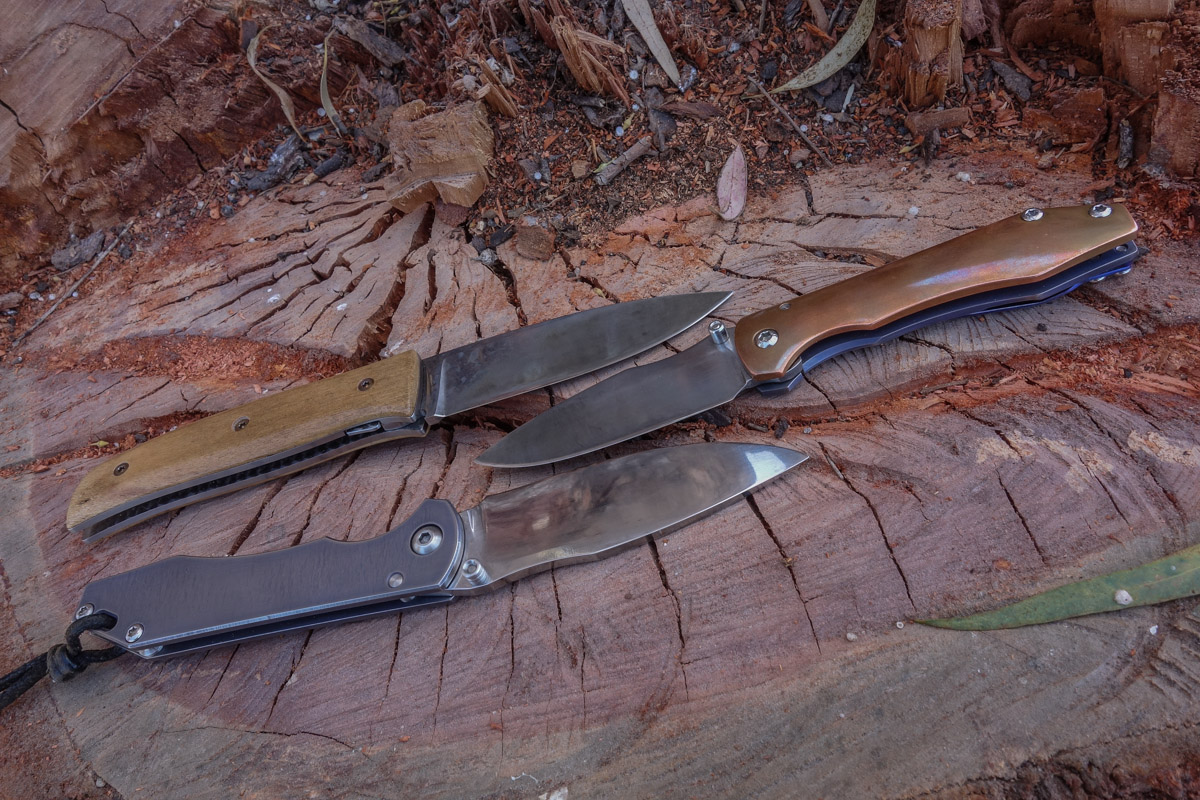

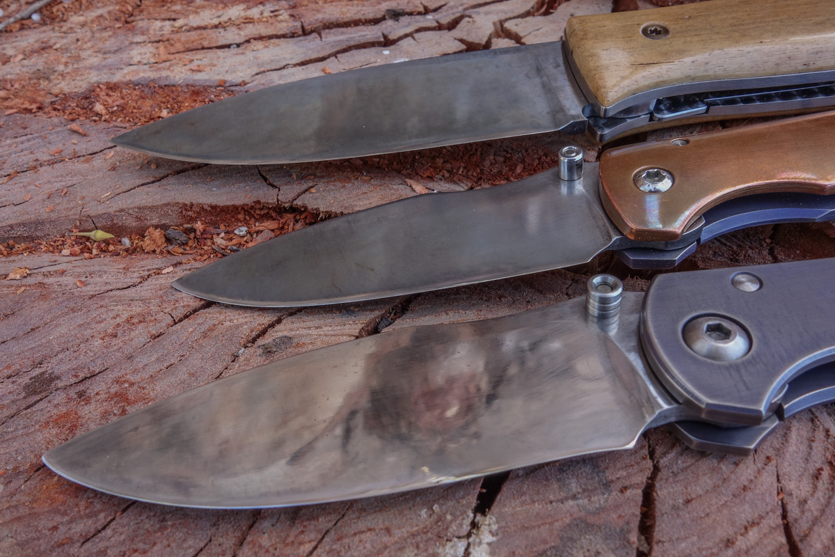

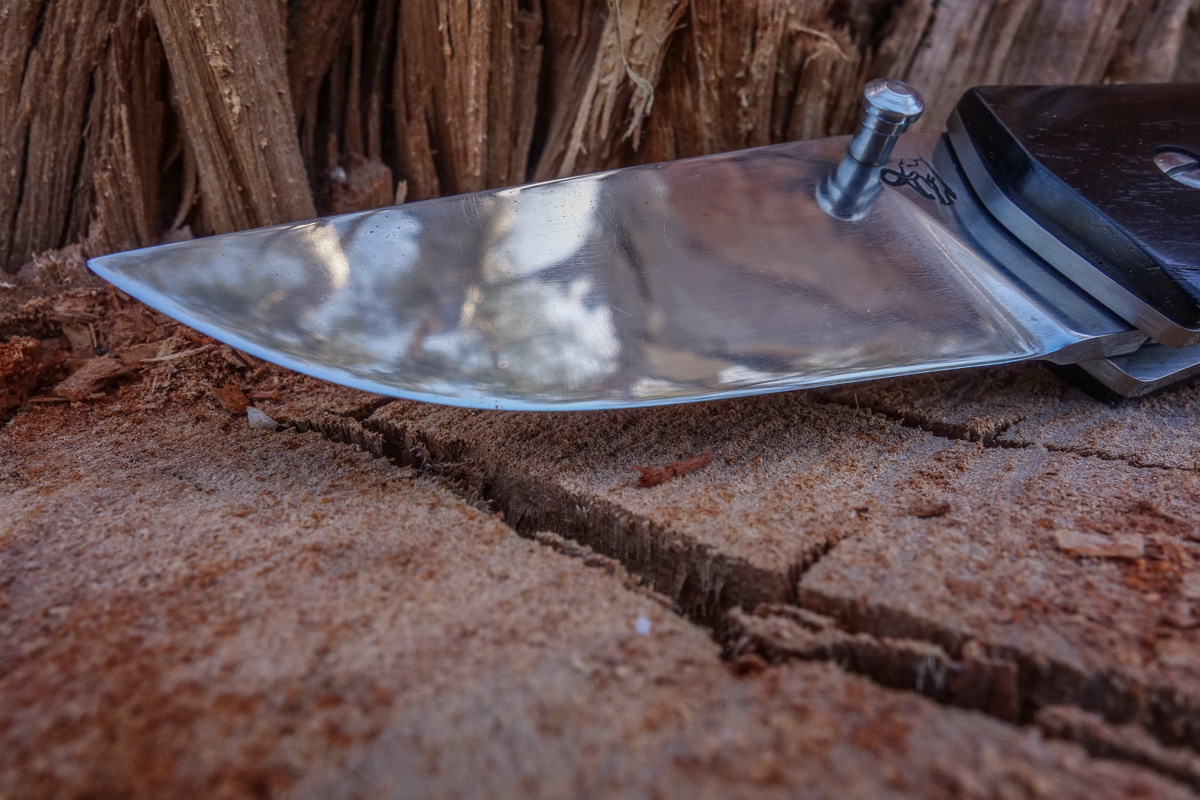

Moin zusammen,

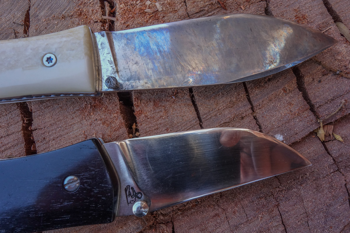

ich stell hier mal Thomas Frobergs Seekuh und den "Dorian Gray" gegenüber. So verschieden sie sind, so sehr gleichen sie sich in der Schneidfähigkeit ihrer KlIngen. Und das will schon was heißen. Ich habe ja nicht gespart mit Lob für die fabelhaften Werkzeuge von Thomas. Wenn ich mal alle stärkeren Klingen zusammennehme, die hier rumliegen - und das ist ein Pfund - dann ist von allen diesen die Seekuh klar Referenz. Zusammen mit dem "Dorian Gray".
Gerd hat mir hier ein absolutes Traumstück von balliger Klinge angefertigt. Meine einzige Klinge dieses Formats mit einer von oben runter durchgehend ballig auf konkret Null verlaufenden Geometrie. Die von ihren maximalen 4,15 mm bei 0,3 mm hinter der Wate landet.
Thomas bevorzugt ja den Flachschliff mit balligem Ausgang. Also schon ein Unterschied. Wobei ich mich mittlerweile nicht mehr wirklich entscheiden kann, was ich bevorzuge. Beide Klingen sind ein Gedicht!!! Und das gilt ebenso für Copperhead - das SBH Mid. Die Klinge hat minimal mehr Bauch, liegt aber ebenfalls hinter der Wate bei 0,3 mm.
Der wesentliche Unterschied von Seekuh und „Dorian Gray“ liegt - abgesehen natürlich vom Auftritt - im Stahl. Der Shirogami des „Dorian Gray“ wird superscharf, ist leicht zu schärfen, hat ein geringeres Stehvermögen, ist sehr sensibel gegenüber äußeren Einflüssen wie Säuren, Feuchtigkeit, Fliegenschiss. Darum ist die Klinge auch blank und nicht mehr patiniert. Ich mußte mal mit feinem Schleifleinen drüber ;)
Die Klinge der Seekuh - wie auch die des „Copperhead“ - ist aus Wolframstahl 1.2442. Und der hat halt Standing!!! Schärft sich ebenfalls angenehm, wird ebenso affenscharf - man könnte auch sagen: Nimmt eine feine Schneide an :p - und ist etwas weniger empfindlich.
Folgende kleine Fleißarbeit charakterisiert die Klingen der Delinquenten in Zahlen. Klingenhöhe in der Mitte, Rückenstärke max, Klingenmitte auf 1 cm Höhe, Klingenmitte auf 0,5 cm Höhe, hinter der Wate (auf 1 mm Höhe):
Frobergsche Seekuh: 27,9 & 3,6 & 1,6 & 1,1 & 0,3
Haslauer SBH „Dorian Gray“: 29 & 4,15 & 2,0 & 1,3 & 0,3
Haslauer SBH Mid „Copperhead“: 26 & 3,4 & 1,9 & 1,2 & 0,3
Man kann den Fakten entnehmen, daß die Haslauer-Klingen ihrer durchgehenden Balligkeit wegen etwas mehr Fleisch auf den Rippen haben. Die Geometrie aller drei Messer ist aus meiner Sicht perfekt :) :) :) ...
