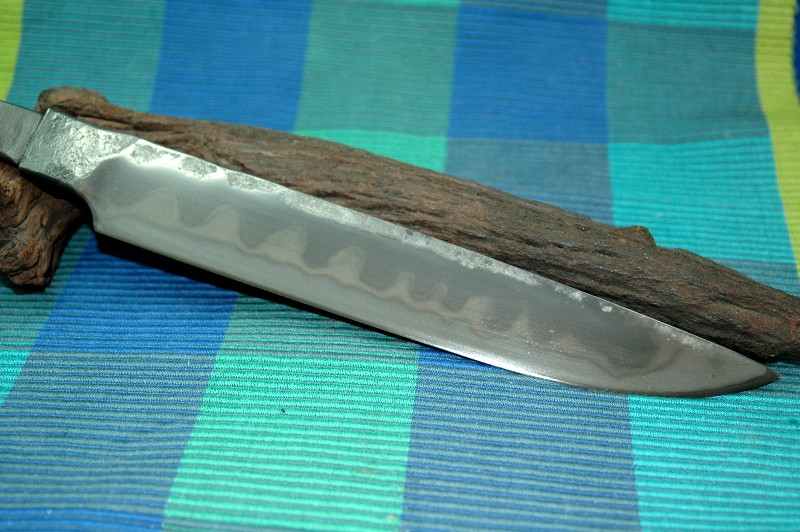

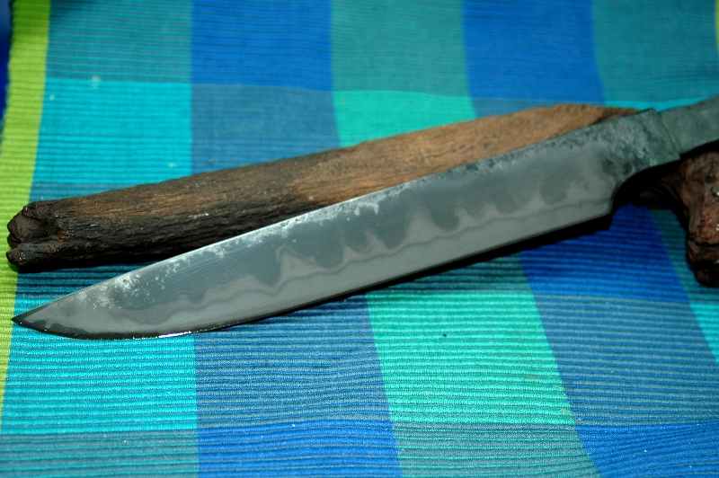

Die Härtelinien bei den Drahtseildamastklingen haben mich dazu veranlasst eine meiner Rohklingen aus C105 fertigzustellen.
Die Klinge wurde geschmiedet aus C105 20 mm rund.
Ausführung als Spitzerlklinge mit schmiederauer Fehlschärfe.
Schmiedespuren am Klingenrücken.
Klingenlänge: 25,8 cm
Klingenhöhe: 3,6 cm
Dicke am Übergang zum Erl: ca. 8,5 mm
Dicke am Beginn der Schneide ca. 6 mm zur Spitze hin verjüngend auf ca. 3mm ( 2 cm hinter der Spitze)

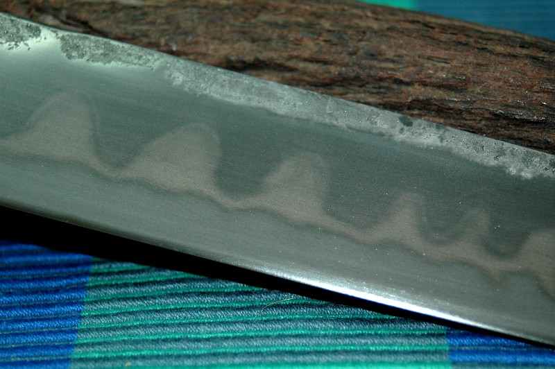

Das Härten habe ich diesmal mit Ummantelung aus Feuerbeton ausgeführt.
Sehr schön zu erkennen der wellige Bereich mit dem Zwischenstufengefüge.

die Klinge gefällt mir sehr gut!!!!! vor allem die Bereiche mit dem Zwischenstufengefüge ergeben ein sehr lebhaftes Gesamtbild.
Sieht man die Härtelinie und die andern Gefügegrenzen auch wenn man die Klingen satiniert?
Gruß Tobi
Hallo Tobi,
die Härtelinie sieht man im satinierten Zustand.
Die 'anderen' Gefügegrenzen sind schwerer zu erkennen. Aber es geht schon bis zu einem gewissen Grad.
Ich habe bei der Klinge auch eine sehr kontrastreiche Struktur gewählt.
Im satinierten Zustand nur ganz kurz in Säure ätzen bringt ein sehr dezentes Bild auf dem alle Strukturen zu erkennen sind - die Klinge aber nahezu unbehandelt wirkt.

eine traumhaft schöne linie!
da kann man sich richtig vorstellen, was da bei der härterei an kräften
im gefüge gekämpft hat.
solche einzelstücke sieht man viel zu wenig- mach doch mehr von der sorte!
