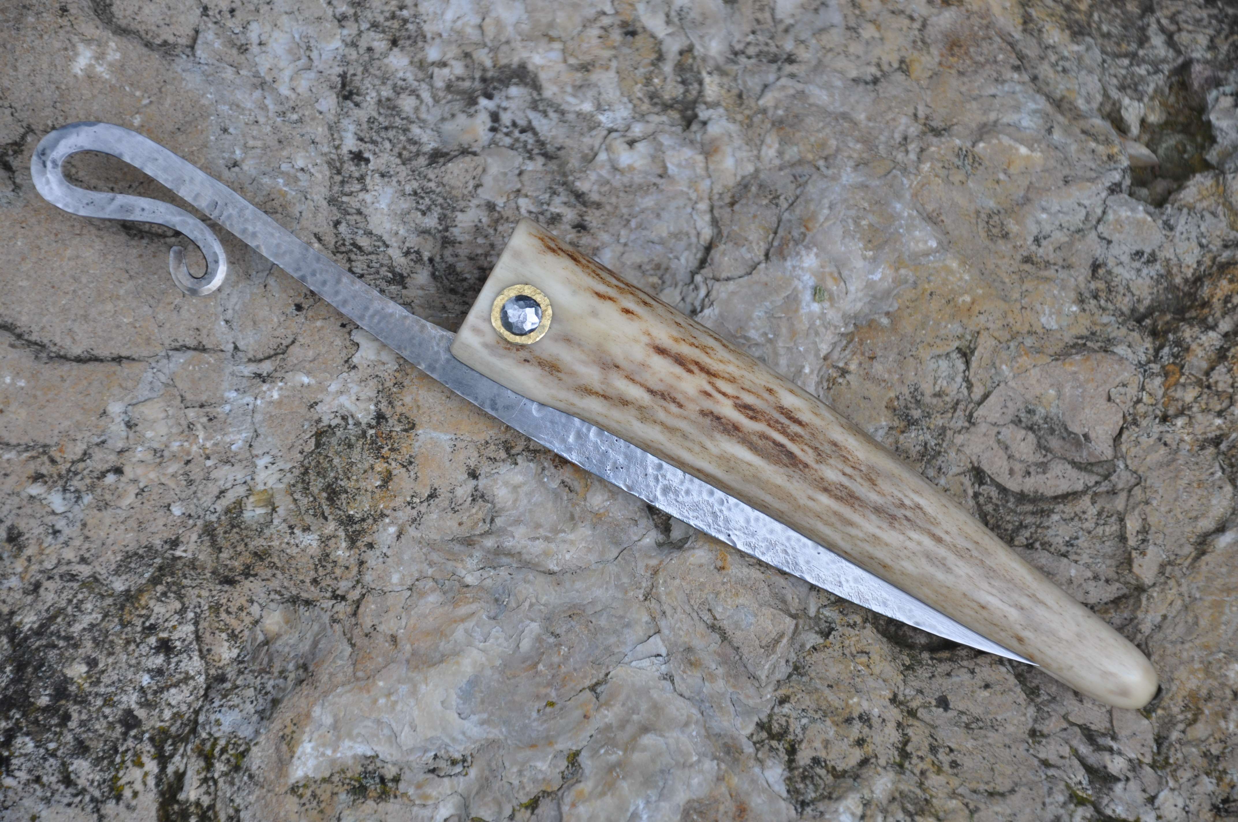

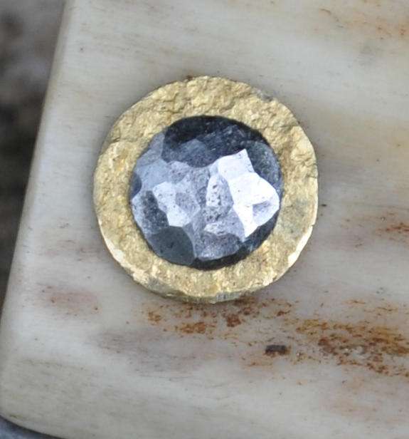

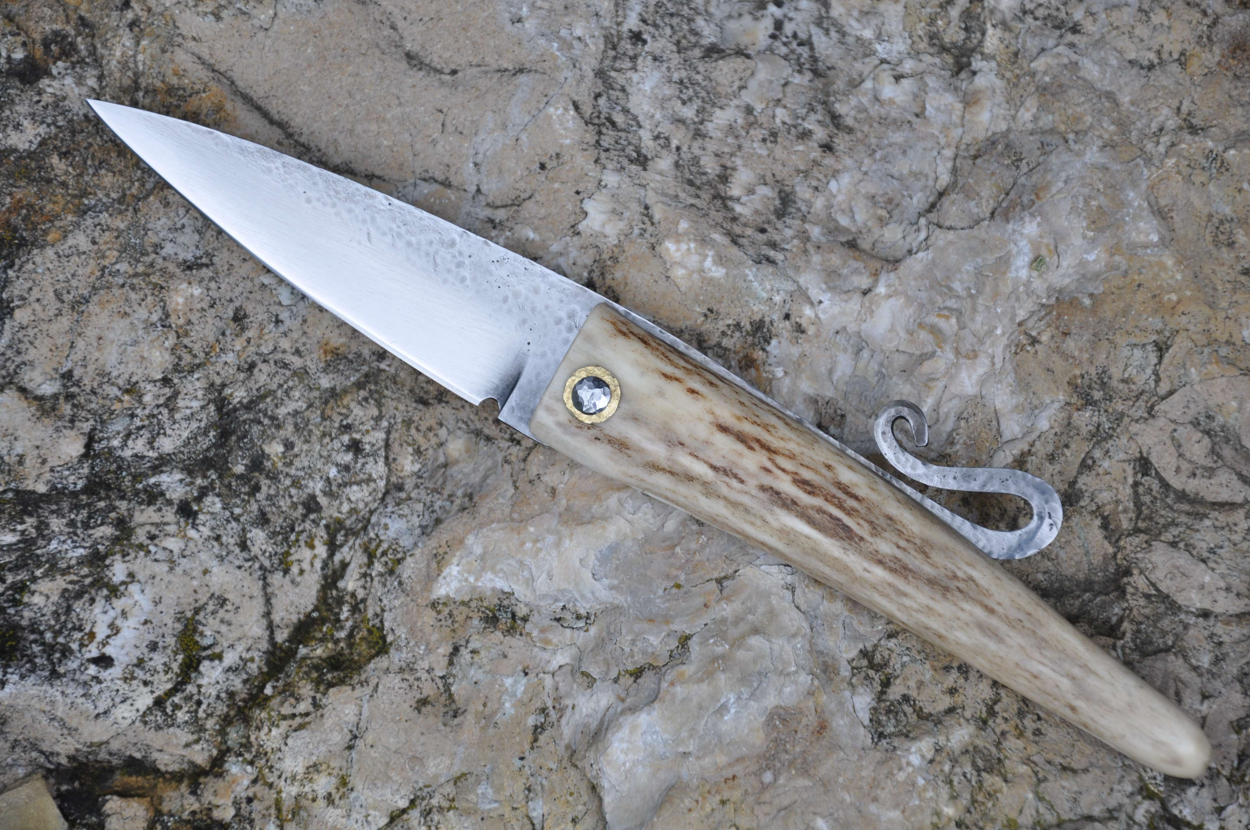

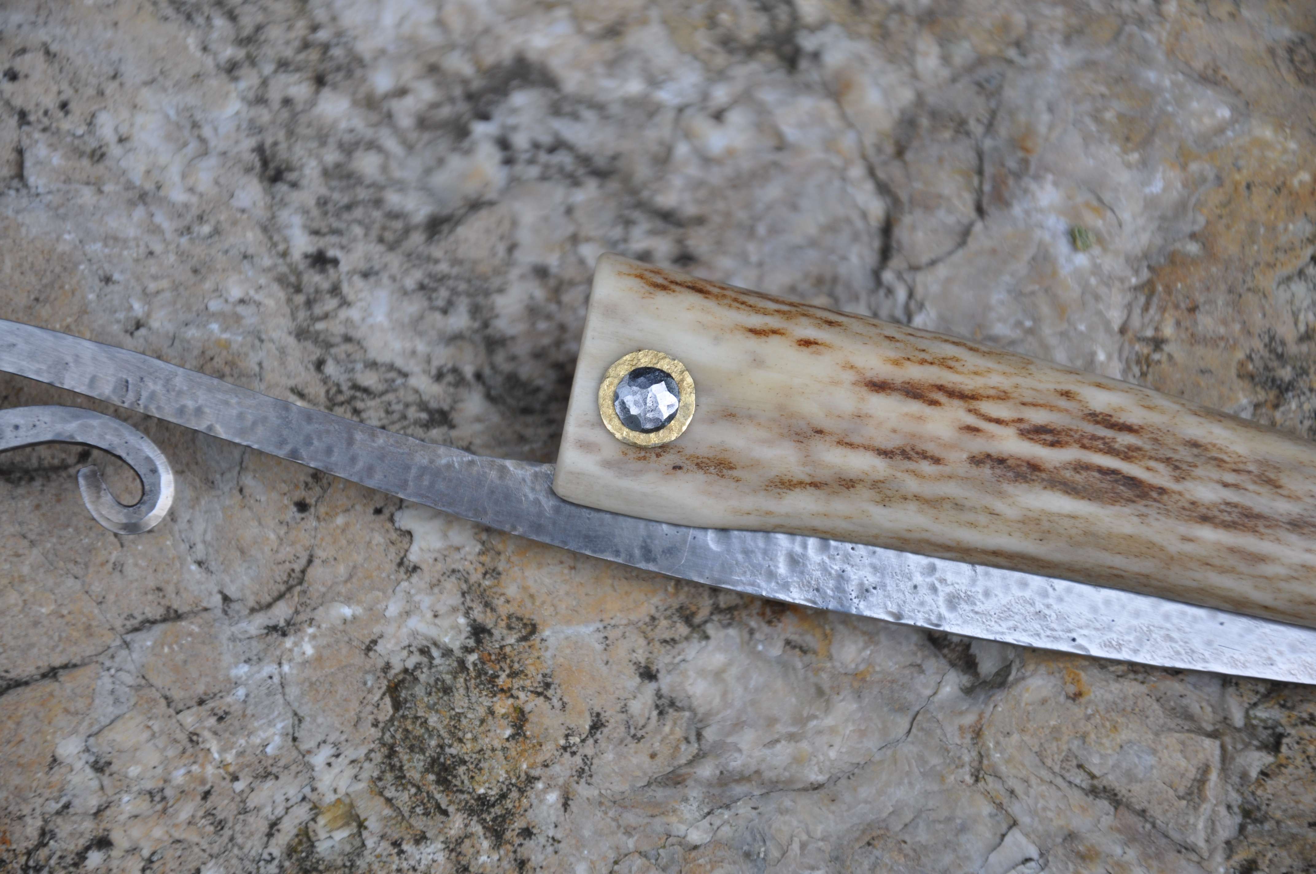

dies ist nun mein erster Folder, ein primitiver Friction Folder.
Wie schon erwähnt ist die Klinge aus C60, 100mm lang, 27mm hoch und 2,5mm dick.
Der Griff ist aus einem ganzen Stück Hirschgeweihspitze mit 5mm Stahlstift und Messingunterlage

Und nein, die Schlaufe stört beim Halten überhaupt nicht.
Nun fehlt nur noch eine primitive Scheide
Danke fürs Schauen
