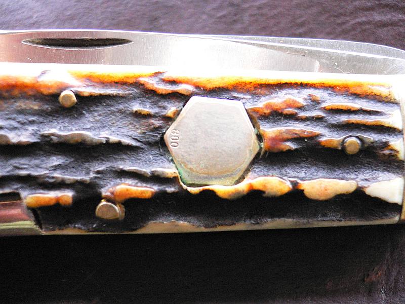

hallo zusammen,
gelegentlich findet man auf amerikanischen seiten messer, deren griffschalen einen schönen gelblich-rote farbton und sehr dunkles braun aufweisen. das nennen die dann "amber-stag". meist ist es horn vom sambarhirsch, aber das ist ja auch nicht von hause aus rötlich. da muss also irgendwas "passiert" sein.
das das nicht im herkömmlichen sinne gefärbt ist, scheint mir offenkundig.
wie machen die jungs das? arbeiten die mit hitze / flamme?
weiss jemand was konkretes?
aber bitte nicht die teebeutelchen-geschichte...:p das habe ich schon alles gelesen.
allerbesten dank vorab und viele grüße
marc

ich weiss zwar nicht wie die `Jungs`das machen, aber mit Lederfarbe lässt sich Knochen gut einfärben. Überpolieren und fertig (etwas verkürzt).
Und dann gibt´s ja noch die Möglichkeit mit eingefärbtem Harz zu stabilisieren.
Niko
Ja, so gehts, man kann aber auch mit starkem Schwarztee Knochen färben.
OT Anfang: Und Großbuchstaben machen das Lesen leichter. OT Ende
Kaliumpermanganat-Lösung, Lederfarbe, Holzbeize, Walnussschalenextrakt geht alles gut. Muss man selbst probieren.

Soll die dunkle Färbung unterstützt werden, gibt es geeignete Mittel. Sie wurden hier bereits genannt. Besonders beeindruckt hat mich allerdings das hier vor einiger Zeit vorgestellte Jagdmesser, welches die schöne Färbung seiner Griffschalen dem roten Lebenssaft zu verdanken hat und dem man die Jahre der "roten Arbeit" ansieht. Wer solches liebt, aber kein Jäger ist, kann ja mit (roter) Lederfarbe experimentieren. Doch hier ist schnell des Guten zuviel getan, also auftragen und gleich wieder abwischen, den Vorgang lieber öfters wiederholen.
Ich behandle die Hirschhorngriffe auch gerne mit Leinölfirnis, welcher eine gewisse Abdunkelung in Richtung dunkelgelb und einen schönen Glanz ergibt. Allerdings ist auch hier Geduld erforderlich. Mehrere Aufträge mit langen Trockenzeiten und nachfolgendem Auspolieren an der Nylon-Borstenscheibe sind erforderlich.

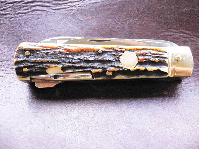

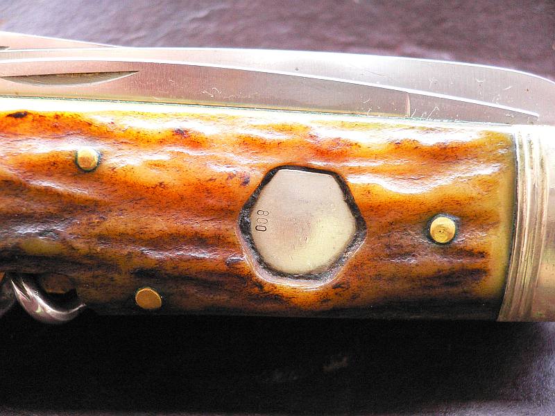

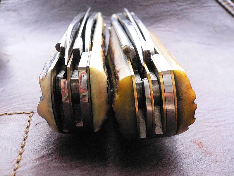

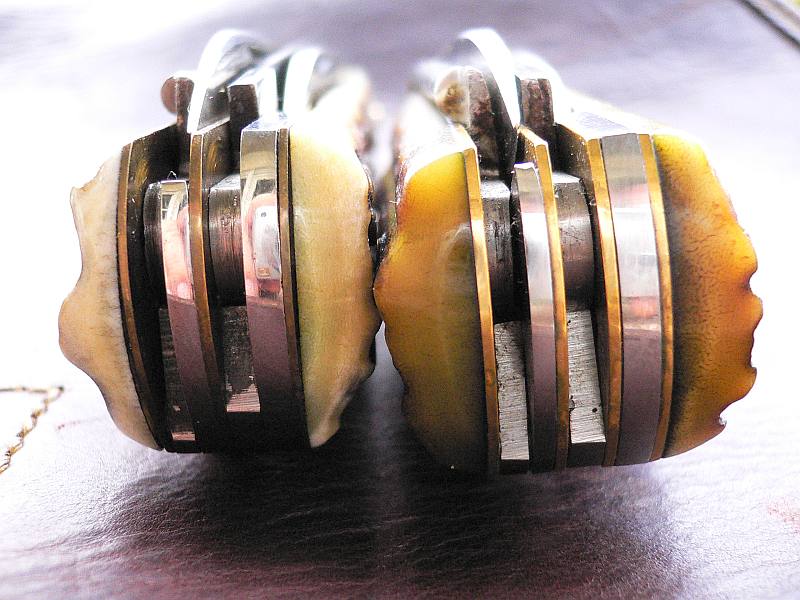

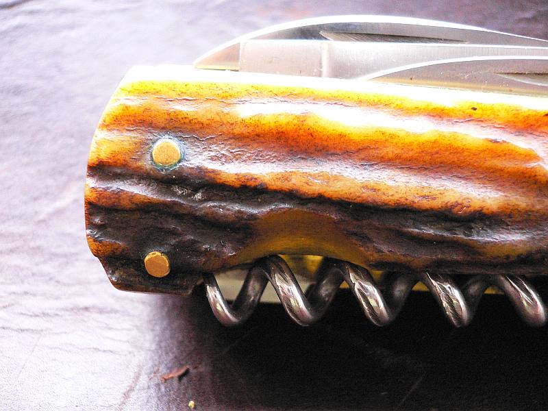

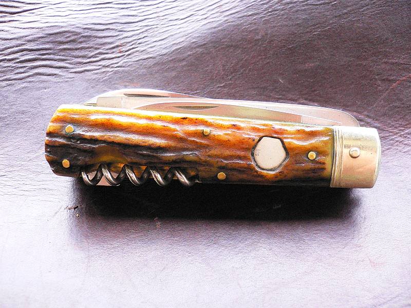

Hallo Matthias,
wer so von meinem Lieblingsgriffmaterial schwärmt, dem sollte man noch einmal die Bilder eines neuen Hirschhornmessers, daß noch nicht gebraucht worden ist und die Bilder des von Dir betittelten Messers mit 20 Jahren "Lebenssaft" zeigen.Nichts gegen Deine Tricks zwecks Abdunkelung des Hirschhornes Matthias, aber eine gute,natürliche Patina setzt immer auf den Faktor Zeit und nicht auf Lederfarbe.
viele Gruesse
Dizzy

Ja Dizzy, genau das wollte ich eigentlich ausdrücken. Danke, daß du die Bilder nochmal gepostet hast!
Ein Material, welches durch Benutzung immer schöner wird, nicht nur im Farbton, was will man mehr?
Dennoch, um auch "Wallhanger" ein wenig ansehlicher zu machen, gibt es gewisse Tricks.
Natürlich ist das zweite Wahl. Aber warum nicht?
Beste Grüße
Matthias
