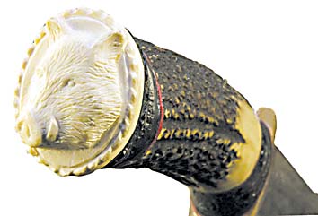

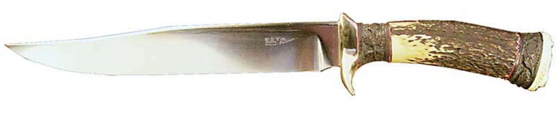

ich möchte Euch gerne drei
Messer vorstellen, für die ich
Hirschhorn als Griffmaterial verwendet habe.
1) Großes Jagdmesser
Klingenlänge 240mm
Gesamtlänge 390mm
Klingenstärke 5mm
Stahl RWL 34
Parierelelment Bronze
Griff Hirschhorn mit Zwischenlagen aus
Ebenholz und Endkappe aus Mammut
die Zwischenlagen und die Kappe sind geschnitzt

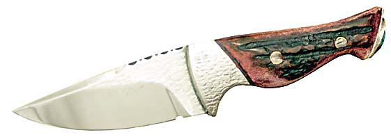

2) Jagdmesser
Klingenlänge 90mm
Gesamtlänge 190mm
Klingenstärke 4,5mm
Stahl D2
Backen Stahl rostfrei
Griff Hirschhorn gefärbt
Endkappe aus Silber
mit gefasstem Türkis

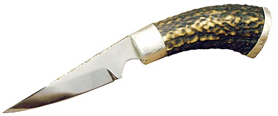

3) Jagdnicker
Klingenlänge 90mm
Gesamtlänge 175mm
Klingenstärke 3,5mm
Stahl RWL 34
Griff Hirschhorn
Zwinge und Endkappe aus Silber.
