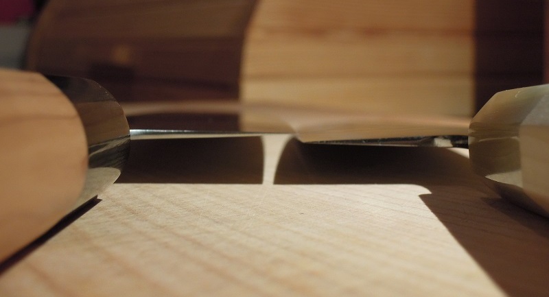

ich denke er meint genau das, was mir auch als erstes aufgefallen ist, nämlich dass das Messer hinter der Schneide einfach die Geometrie eines Spaltkeils zu haben scheint.
Von "dünn hinter der Schneide" "nagelgängig" oder solchen Begriffen kann man da ja nun wirklich nicht reden.
(etwas unfaires Konstrastbild um zu verdeutlichen was wir meinen)
Ergo wird es nie besonders gut schneiden außer du nimmst einiges an Material ab und formst die Schneidengeometrie komplett um... relativ unbrauchbares Teil somit wie ich leider meinen muss was für viel mehr als beliebiges Gut "irgendwie" in zwei Teile zu kloppen wohl nicht taugt :rolleyes:
So wie eigentlich alle LIDL, Aldi, Penny..wasweißich- "Damast"-Messer die mir je untergekommen sind... Ein angeschliffenes Stück Stahl mit einem Griff dran macht eben noch kein anständiges Messer. So gesehen ist der Preis wieder recht hoch wenn man bedenkt dass es auch mit VG10 schon für 20€ ein mittleres "Utility-Messer" und für 30-40€ brauchbare Kochmesser gibt ;)
Rasurschärfe beim VG-10 ist eigentlich überhaupt kein Problem. Nur steht dir da eben auch die Geometrie im Weg. Schärfeverlust durch Abziehen weist auf Fehler im Druck oder Winkel hin, ja.
