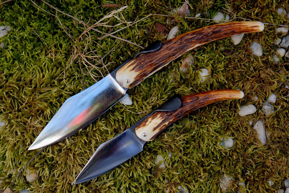

Hallo Freunde der Scharfen Kunst,
die Hitze und die Arbeit plagen mich momentan sehr und lassen kaum
Zeit für mein liebstes Hobby, da freut es mich um so mehr das diese
beiden vor nicht all zu langer Zeit pünktlich fertig wurden.
Diese beiden Feitl sind für einen Guten Freund entstanden, welche er
seinem Sohn und seiner Schwiegertochter zur Hochzeit schenkte.
Die Klingen sind aus 1.2442 geschmiedet, leicht ballig ausgeschliffen,
gepliestet und auf ca. 60-62 HRC angelassen. Die Klingenlänge des
Großen ist ca. 10cm bei 2,2mm Klingenstärke, beim kleinen sinds ca.
7,5cm bei 2,2mm Klingenstärke. Bei den Griffen handelt es sich um
Hirschhornspitzen von einem Hirschgeweih von 1908 mit fantastischer
Perlung und Färbung. Klinge und Griff sind mit einem Messingpin
vernietet.

Hallo David, das sind mal wieder zwei sehr schöne Klappmesser. Die Klingen und das Horn passen wirklich sehr gut zu einander

sehr cool! aber: 2 anmerkungen: würde bei der grösse mir eine dickere dreh-achse wünschen.. und wenn du dir schon die ganze schmiede-arbeit gibst dann solltest du auch meim schleifen nicht die lust verlieren...
Hallo 1ST8,
freud mich sehr das dir das Duo gefällt. Vielen Dank für deine Konstuktive Kritik. Die 2mm Messingachse erfüllt bislang seine Dienste sehr gut, habe mir selbst auch noch einen Feitel gebaut und den nehm ich auch härter rann. Ziel war es für mich vorbild an alten Feiteln zu nehmen und den doch eher Rustikalen Stil zu bewahren, und dort sind die schönen aufgepilsten 2mm Achsen mit Ihren 3mm Köpchen einfach der Blickfang für mich. Technisch weren dickere Achsen ohne probleme umsetzbar, aber dann ist die Optik eben eine andere. Beim Schleifen der Klinge hat mich keineswegs die Lust verlassen, eher die Zeit fürs üben, da es ein sehr kurzfristig geplantes Projekt war, aber ich gestehe es waren meine ersten Blauplistübungsstücke und mehr Übung brauch ich da definitiv noch ;-)

Also ich finde das sind mit Abstand die schönsten Feitel die ich je gesehen habe :super::super::super:
