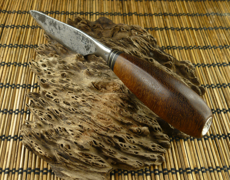

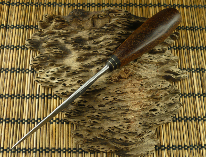

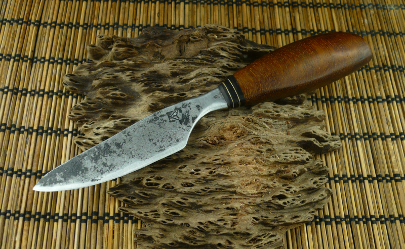

Hallo zusammen
Mein neustes ist ein Hochzeitsgeschenk (keine Angst, ich verkaufe es für einen symbolischen Franken)
Klinge aus 3 Lagenstahl von Dick
3 Horn und 2 Messingscheiben und KBS Holz
Griffabschluss in Silber
Und ganz neu mein Schmiede Stempel im Einsatz, Geschliffen aus einem Meissel.
Länge 18.5 Schneidenlänge ca 7.5
Nun seht selbst zu was mich der Osterhase gezwungen hat...
Gruss Bobby
ein schönes Messer: die Messerform, die rustikalere Klinge mit dem fein geschliffenen Griff (inkl. der Materialwahl) ergänzen sich IMO sehr gut.
Kannst Du noch etwas zu dem KBS (?) Holz sagen, die Abkürzung sagt mir im Moment nichts.
Es sieht aber interessant aus.
@ raifla
KBS Holz bedeutet: Ich habe Keinen Blassen Schimmer
Ich habs von einem Lehrer bekommen. Hat mir gesagt, ist irgend ein Hartholz...
Bobby
Schönes Messer!
Das Finish ist prima.
Kurz greifen dürfte kein Problem sein, Kompliment.
Nur - vergiss das mit dem Franken. Wir leben im Jahr 2009. :)

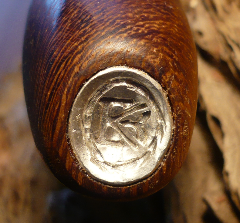

Hast du noch ein Foto, auf dem man den Griffabschluss besser sehen kann?
Grüße,
Steffen
Sehr schöne Zusammenstellung der Griffmaterialien.
Rustikale Klingen mit Schmiedehaut gefallen mir sowieso.
Ich finde, das ist ein rundherum freundliches und praktisches Messer geworden, das bestimmt gut in der Hand liegt und im Outdoorbereich, wie in der Küche sicher gute Dienste leistet.
Das Holz dürfte mit ziemlicher Sicherheit Monkonge/Wenge sein.
Das Holz ist beständig gegen Pilz- und Insektenbefall und witterungsfest.
Wird oft als Ersatz für Mooreiche eingesetzt.
Gruß, Peter
Hier ein Detail vom Griffabschluss:
Einen kleinen Rahmen mit einenm modifizierten Nagel ins Silber eingraviert, Schmiedemarke eingeschlagen und das Blech in der Kugelanke konkav geschlagen, und danach eingeklebt. Hab leider keine Schwefelleber zum Schwärzen gehabt...
