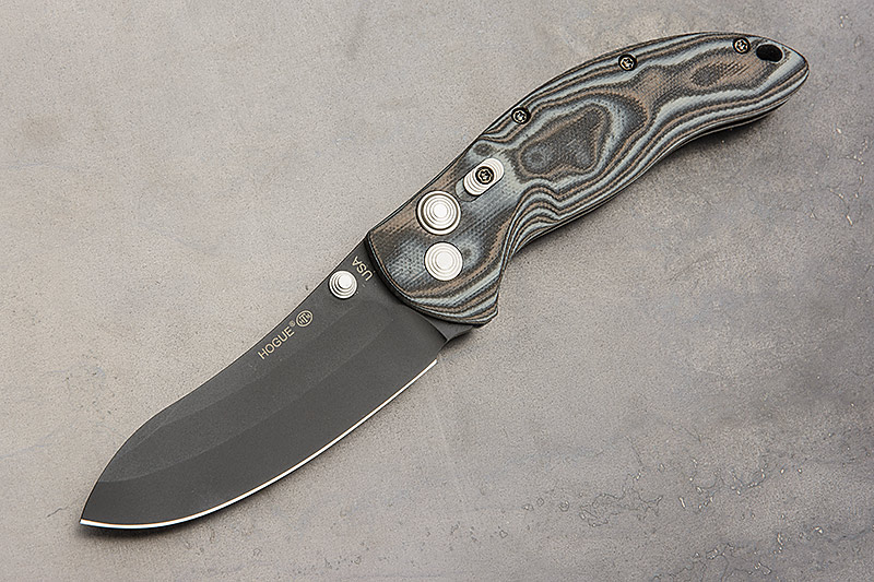

EX-02 hab ich nicht, EX-03 kömmt irgendwann, sobald ich Zeit habe, hier also das aktuellste Modell, das Hogue EX-04
Das Design ist, wie bei allen bisherigen Hogue Messer von Allen Elishewitz. Vorlage waren zwei Modelle von ihm, das Jekyll und das Hyde, zwei Modelle mit identischem Rahmen aber unterschiedlichen Klingenformen: Upswept und Modified Wharncliff. Das wurde für das EX-04 übernommen. Folgende Modelle gibts:
Modified Wharncliff Klinge mit 3,5" oder 4,0"
Upswept, auch 3,5" oder 4,0"
Griffmaterial: schwarzes G10, G-Mascus Red Lava, G-Mascus Blue Lava, G-Mascus Black/Grey

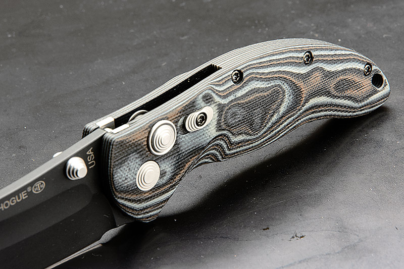

insgesamt also 16 Varianten. Das Messerchen hier ist das 3.5" Upswept mit Black/Grey G-Mascus.
Stahl ist 154CM, 57-59 HRC, Cryo. Bisher gibts die Klingen nur schwarz beschichtet.
G-Mascus ist eine Eigenentwicklung von Hogue. Technisch entspricht das Material G10. Hogue laminiert verschiedenfarbige Platten aufeinander, durch schrägen Anschnitt ergibt sich ein Muster, das an Damast erinnern soll.

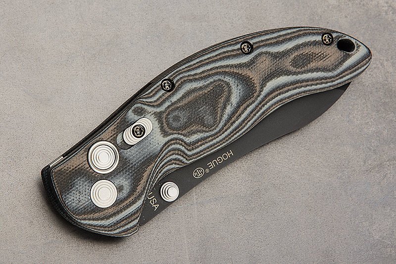

Hier mal zu von vorne. Durch die tiefe Mulde hinter dem Button kommt man mit dem Daumen problemlos an den Button ran. Wenn man das Messer ausgeklappt in der Hand hält, liegt der Zeigefinger in der Mulde. Dazu der bauchige Griff und die rauhe Oberfläche: liegt fest in der Hand, irgendwelche Riffeln brauchts da nicht.
und von hinten
Ich hab ja meistens mit den Designs von Allen ein Problem. Entweder ich find die Klingen cool, da gefällt mir irgendwas am Griff nicht. Oder es ist andersherum. Das EX04 find ich in beiden Varianten recht stimmig. Der dickliche Bananengriff ist zwar nicht gerade der Designbringer. Aber schlecht ausschauen tuts nicht und der Griff liegt recht gut in der Hand (mittelgroße Hände - wer Pranken hat, kann sich ja mal die 4" Version anschauen, die ist insgesamt einen Zoll länger).

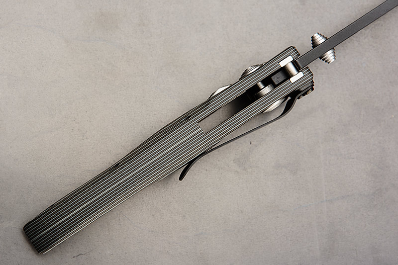

Besonders gefällt mit die 3D Konturierung - der Griff wird in der Mitte dicker, nach hinten schmaler. Sieht man hier:
Konturierte Griffe liegen IMO nicht nur besser in der Hand, das Messer sieht auch gleich viel hochwertiger aus (wie bei tapered tang, "braucht" kein Mensch, iss aber halt schick). Der Griff ist zweiteilig, die beiden Hälften gefräst und ... erstmal Bildchen

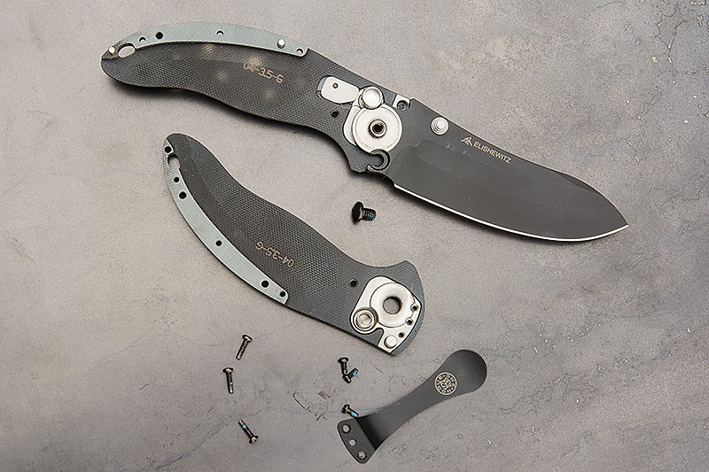

Die beiden Rahmenhälften werden verschraubt, zusammen mit dem Stoppin stellen zwei Passstifte die Passung her - deswegen heißen die auch so . Die Schrauben halten den Rahmen nur zusammen. BTW, wie man sieht sind alle Schrauben mit Sicherungslack bestrichen. Das hat einen Sinn: Hogue bat mich, darauf hinzuweisen, dass die Messer nicht zum Zerlegen gedacht sind. Ist zwar keine große Handwerkskunst, ein Messer zu zerlegen und wieder zusammen zubauen - vor allem dann nicht, wenn sie so präzise gebaut sind, wie die Hogues. Da muss man keine Schalen hin und her nudeln und unter Spannung verschrauben, bloß dass die Mechanik wieder funktioniert. Einfach zusammenstecken, zusammenschrauben, fertig. Aber halt nicht hinterher bei Hogue beschweren, dass die Klinge nicht mehr sauber läuft oder sonstwas, weil man das Ding halt nicht wieder richtig zusammenbekommt.
Alle Schrauben haben nen Kopf für T8. Sehr praktisch.
Rund um die Mechanik (zu der später) liegen beidseitig Stahleinlagen im Griff. Die nehmen den Button auf, haben Gewinde für den Clip (nur Tip-Down, Tip-up geht nicht, aufgrund der Griffform, da müsste man zwei unterschiedliche Clips nehmen) und sind Auflage für die Klinge. Washer gibts keine, Stahl läuft auf Stahl. Wenn das sauber gemacht ist (Flächen/Achse winkling, Flächen poliert) funktioniert das wunderbar. Hogue macht das perfekt, ich kann da nicht meckern. Die Klinge läuft leicht und hat keinerlei Spiel, auch nicht im Anschlag.

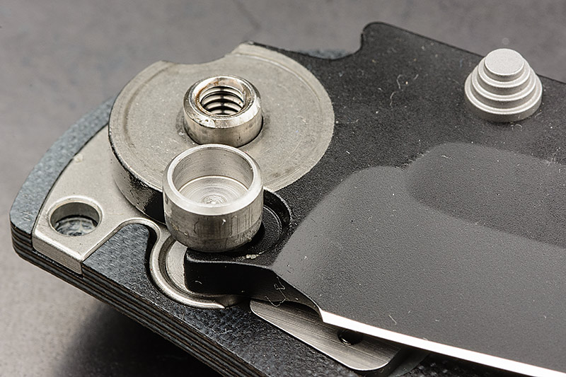

Der ganze Mechanikkladderadadsch ist beim EX-01/03/04 identisch. Wer Button Locks nicht kennt:

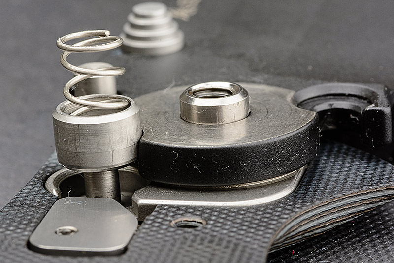

Aufgeklappt drückt eine Spiralfeder den dickeren Teil des Bolzens auf eine konische Mulde im Klingenfuß. Konisch, damit der Bolzen bei Verschleiß nachrutschen kann und die Klinge weiterhin spielfrei verriegelt. Außerdem sorgt die konische Form dafür, dass die Feder den Bolzen nicht aus den Rahmen drückt.
Zusammengebaut sitzt der Bolzen natürlich senkrecht in der Mulde nicht, schräg. Hier fehlt nur die Führung durch die Tasche in der anderen Griffschale.

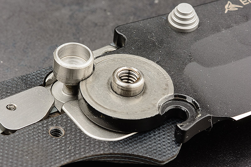

Klappt man das Messer zu, drückt die Feder den Bolzen in eine Senkung
Die Senkung ist so geformt, dass sie die Klinge auf die letzten Zentimeter in den Rahmen zieht, dort auch hält aber nicht arretiert (!). Wäre die zugeklappte Klinge arretiert, wäre das EX-04 ein Fallmesser = verbotener Gegenstand in D. So ists "nur" ein normales Einhandmesser.
Verwendet man den Button Lock für ein Automatikmesser, ist der Aufbau grundsätzlich identisch. Nur dass man im Klingenfuß eben nicht so eine Senkung anbringt, sondern eine Tasche konstruiert, analog zu der im EX-04 im aufgeklappten Zustand. Eine Spiralfeder muss noch rein, klar.

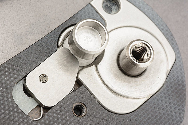

Und dann gibts beim EX-04 noch ne Safety
Der Schieber wird mit dem Knopf außen am Griff über den Button geschoben, der Button lässt sich nicht drücken -> safe. Funktioniert aber nur im aufgeklappten Zustand. Ist die Klinge eingeklappt, hat der Schieber keine Funktion.
Bediengedöns. Der Schieber hat nen klar spürbaren Druckpunkt - wird durch die geschwungene Feder erreicht, die mal im vorletzten Bild erkennen kann. Spiel null, die ganze Mechanik bedient sich maschinenbau-like.

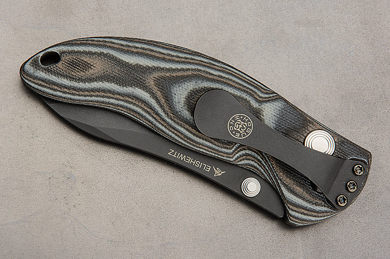

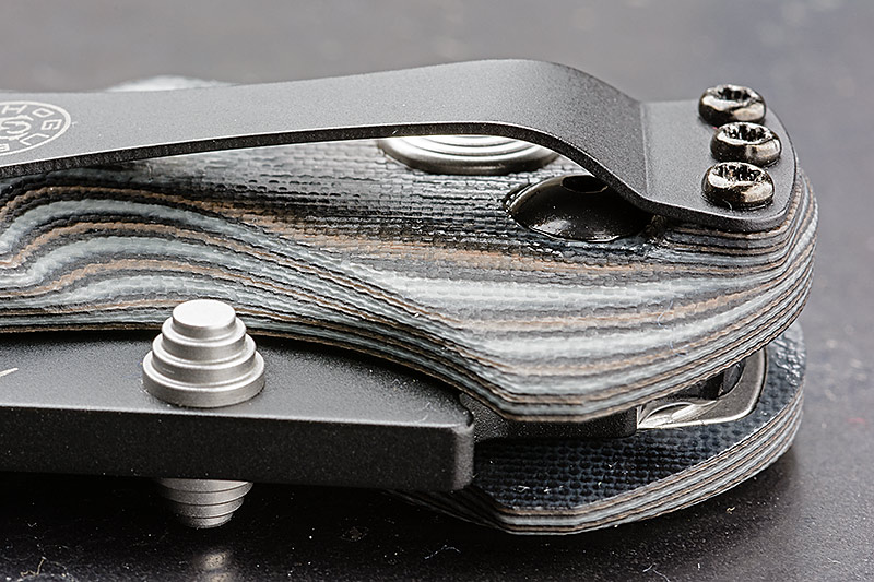

Hier nochmal was zum Clip
Der Clip sitzt leicht erhöht. Muss er auch, damit das Niveau zum dicker werdenden Griff passt. Das ist halt das Problem mit einem konturierten und geschwungenen Griff. Möchte man auch Tip-Up, müsste die Form des Clips an den Griff angepasst sein. Man braucht also zwei. Und man hätte auch hinten so einen Knubbel. Dann regen sich wieder die auf, die der für sie unnütze Knubbel stört , also 50%.
