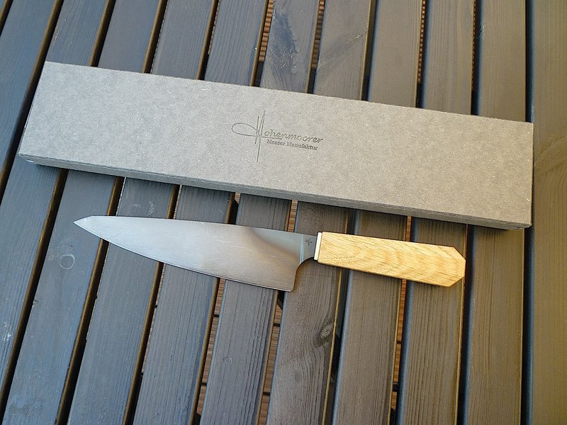

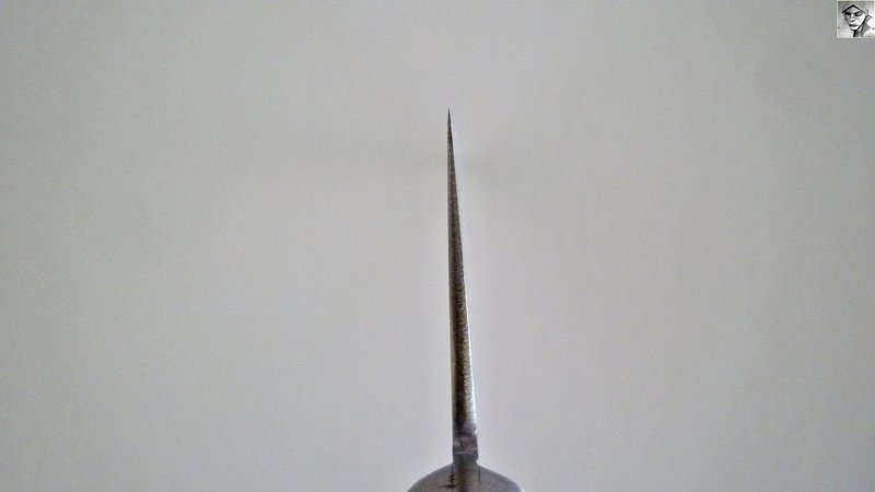

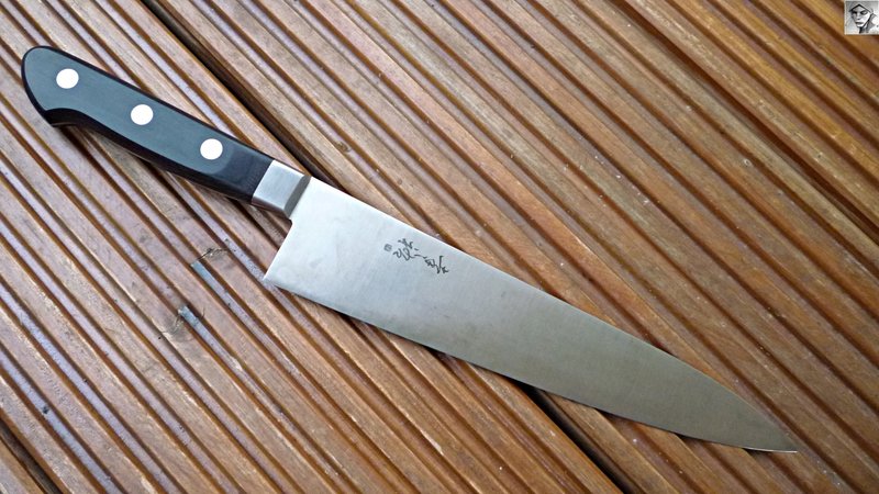

Hier ein dünn ausgeschliffenes Hohenmoorer Yvo Exemplar:
Die Bilder sollen dir aufzeigen, was im Kochmesserbereich unter einem Laser verstanden wird. Klar ist, dass man so gut wie jedem Messer so eine Klingengeometrie verpassen kann, wenn man es kann und das ist in der Regel immer günstiger als bei einem der renommierten Hersteller dünner Messer einzukaufen. Wer es sich leisten mag, kauft ein Carter Muteki, wer es sich nicht leisten will, lässt ein Messer mit gutem Stahl und passendem Stil vom Profi dünnschleifen und kommt so zu einem sehr guten, günstigen und vor allem leicht schneidenden Messer.

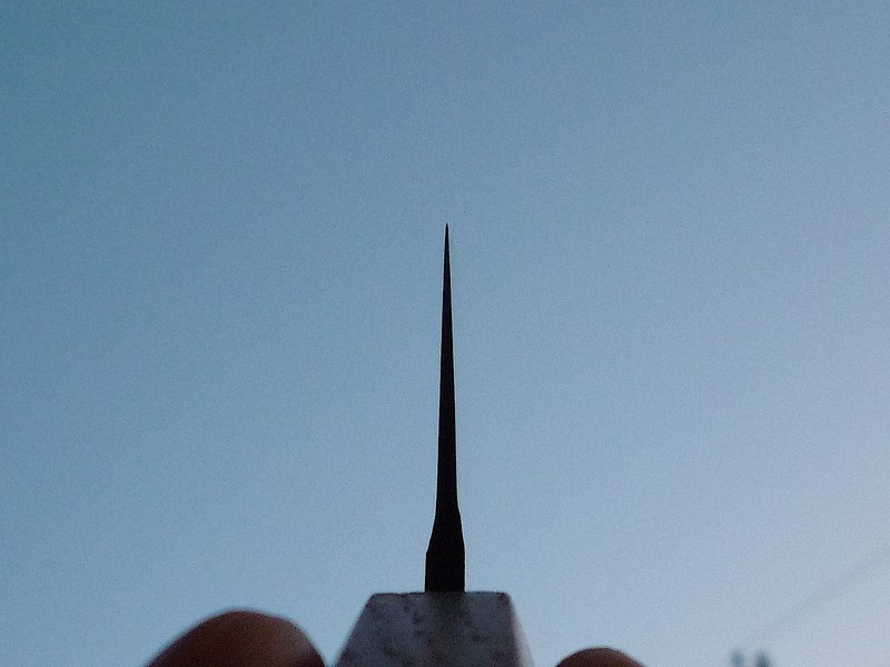

Das Yvo ist aus 1.3505 Wälzlagerstahl gefertigt, der unter den C-Stählen locker mit allen Yasuki-Stählen ( Aogami/Shirogami/V2 ) mithält, bzw. aus meiner Sicht sogar die bessere Wahl ist. Ich denke deine Entscheidung ist gefallen
und ich hätte mit einem Yvo keine Bedenken, auch hartes Schnittgut zu schneiden, da der Schneidenwinkel bereits ab Auslieferung sinnvoll stabil gewählt wurde.
attachment.php
Ich habe damit Nüsse und Schoko geschnitten, gechoppt und auch mal mit die Schneide über's Brett geschoben, passiert ist nix. Erst wenn du mal an ein Messer kommst, das fast widerstandslos durch kalte frische Möhren gleitet, wirst du meine Beiträge besser verstehen. ;) Solange das nicht der Fall ist, wird dir dein neues Yvo sicher lange Freude machen!
