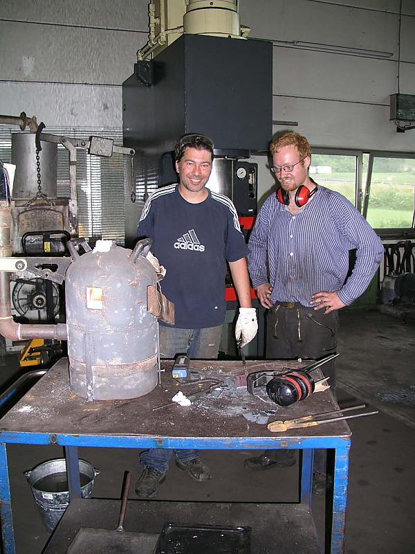

zur Zeit ist der Cyrus hier und schmiedet mit meinem Gesellen Jan zusammen Wootzstücke aus.
Was bei uns einfach um wohl einige "Tage Arbeit" schneller geht als bei Gyrus in der Schmiede.
Die beiden nutzen unsere Presse und Walze um Wootz im Querschnitt von 30mm breit x 14mm hoch auf 90mm Breite und dünn auszuschmieden.
Zum Erwärmen hat Cyrus dafür seinen angenehm leisen und sparsamen Gasofen mitgebracht.
MfG

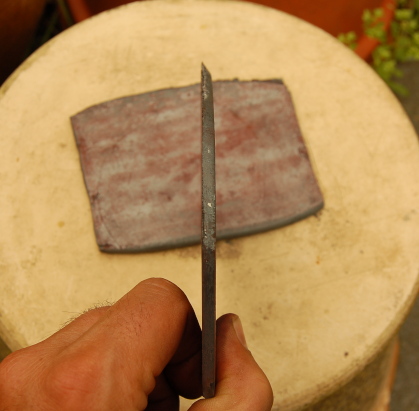

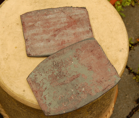

möchte mich hier bei Markus ganz herzlich bedanken, dass er mir die Möglichkeit gegeben hat mit seinem Equippment arbeiten zu dürfen und ebenso bei Jan, der mir sooooo geholfen hat. Ich habe eigentlich nur den Wootz auf Temperatur gebracht und Jan hat sämtliche Maschinen bedient um den Wootz in Blechform auszuschmieden.
Werde diese noch etwas wärmebehandeln und hoffen, dass man etwas vom Muster sieht.
War super!
