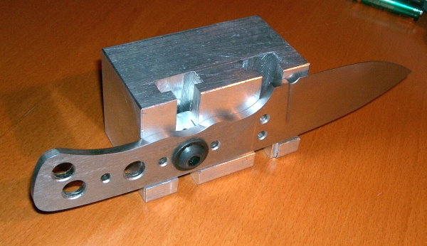

Hallo zusammen: Beim stöbern ist bei einem Thema(BANDSCHLEIFER FORMAT TBS 50) eine Hohlschliffvorrichtung erwähnt worden (Luftauge). Kann mir jemand erklären was das ist?
Danke und Gruß Bernd
vielleicht meint er sowas wie aufn bild, und ne größere auflage am kontaktrad, um die klinge nur noch "hin und herschieben" zu müssen.
