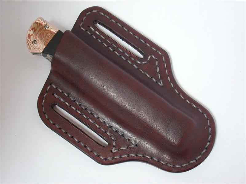

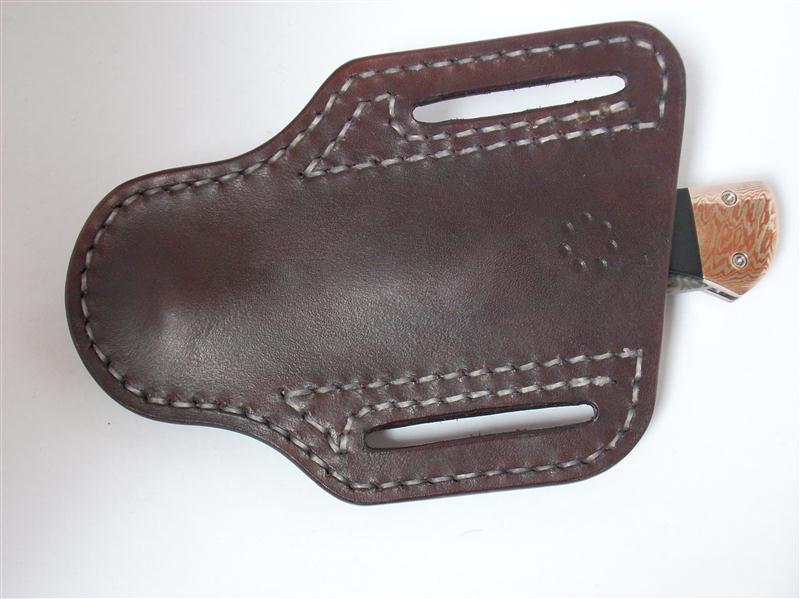

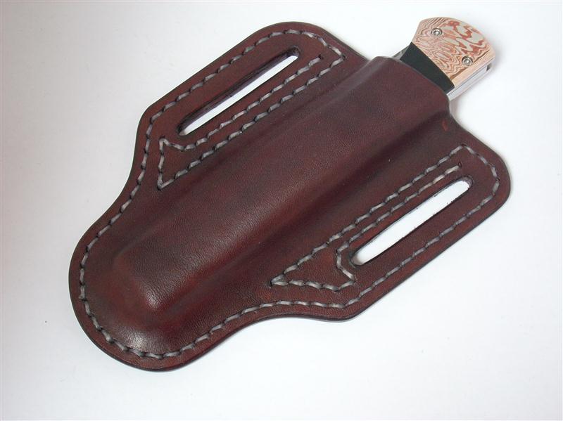

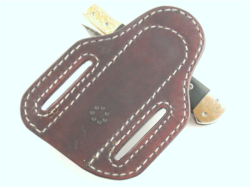

hier zeige ich heute ein Hoster im Kundenauftrag, dieses ist eine von zwei Varianten, die ich für dasselbe Messer baue. Einmal mit der Öffnung nach hinten und eine weitere, die ich noch bauen werde mit der Öffnung nach vorn. Alternativ kann diese hier gezeigte Version auch links getragen werden und das Messer mit Rechts gezogen werden.
Die Naht hat alleine 2 Stunden gebraucht, der Faden war 3,5 Meter lang...

Sehr schöne Arbeit:super:
Braunes Leder ohne Punze gefällt mir enorm gut..ich bin begeistert..

Das sieht *sehr* sauber verarbeitet aus und das Endergebnis ist mehr als ansprechend. Respekt.
Hat der Kunde das so vorgegeben?
Das untere Ende wird sich irgend wann verbiegen. Wahrscheinlich nach vorne. Spreche da aus Erfahrung :glgl:
Habe dann irgendwo eins gesehen ( von Eukalypt für ein BM ) wo dieser Abstand wesentlich geringer war. Das sieht auch gut aus und behält die Form.
Sieht aber so sehr ansprechend aus. Wobei mir der Faden etwas zu dünn aussieht, also rein optisch jetzt.

Kydex? Ich? Wohl eher nicht...
Mit deiner Optik scheint was nicht zu stimmen, das ist ganz normales Garn, ;)
Danke für den Hinweis mit dem unteren Ende, ich werde die 2. Version dann lieber anders gestalten, mit einer einzelnen Naht und ohne Lederüberstand.

Echt? Vielleicht kannst du noch was zur Größe schreiben?
Der Überstand unten gibt aber zusätzlich Stabilität. Ausserdem sieht es so mehr nach " aus einem Guss " aus.

Zur Größe:
Bin auf der Arbeit, daher kann ich dir keine genauen Maße liefern, aber du kannst das ganz leicht selbst ausrechnen: Nahtabstand ist 6 mm, einfach die Nähte zählen und addieren.:hehe:
(Das Messer hat eingeklappt 15 cm, vielleicht einfacher, so die Größe abzuschätzen...)

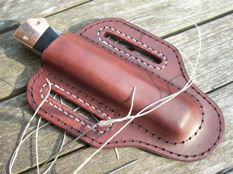

Gürtel? Habe ich noch gar nicht drüber nachgedacht, mal sehen.
Hier jedenfalls noch die 2. Version, Tragweise rechts und nach vorn geneigt. Die Naht ist leicht abgewandelt, sonst wärs mir zu langeweilig geworden.

Gürtel und dann die Ziernaht von Hand stechen.
Wie hoch war doch gleich dein Stundenlohn :hehe:
Na das Etui gefällt. Die Nahtführung finde ich sehr gelungen :super:
