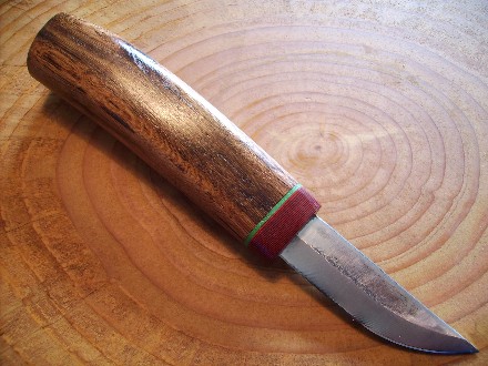

Hallo Uwe,
hier ein Rieslinggriff an einem kleinen Schnitzmesserchen.
Du kannst bei der Holzauswahl Glück haben und ein gutes Teil finden.
Geduldig bei der Endbearbeitung solltest Du schon sein, denn es stellen sich nach wiederholtem Feuchtschleifen immer wieder Holzfasern auf. Wenn Du diese unbearbeitet läßt, werden sie später beim Gebrauch des Messers vermutlich ausreissen und den Griff beschädigen.
Lass´ das Holz nach dem letzten Schliff sich mit Leinöl vollsaugen, trocknen und reibe es später dann mit Bienenwachs ein (Heissgebläse).
Viel Spass dabei.
Servus - Reinhold.
