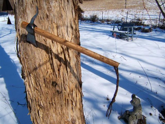

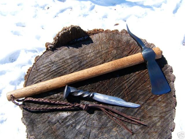

Endlich darf ich mich Besitzer eines Custom Tomahawks nennen!
24 ounce, 10" overall length, 2,4" cutting edge
A teardrop shape haft hole with gun blue patina
Haft length 18,8"
NATÜRLICH mit Lanyard *gg*
Aber das Holz ist mir auch etwas zu hell obwohl es schon gedunkelt wurde.
Um den Preis bisschen zu drücken,habe ich eben bloss Hickory genommen,weil ich mir dachte im MF wird es sicher einen Thread zum Thema" Holz färben" geben.
Und ich lag wieder einmal richtig!
Das Forum ist wirklich ein TRAUM!!!:super:
Ich wollte eigentlich nur wissen ob die Tipps schon jemand ausprobiert hat.
Vor allem wäre es klasse,wenn jemand bitte ein Foto posten könnte,wo man das Ergebnis sieht.
Vor allem das Ankohlen interessiert mich.
Muss man da irgendetwas Spezielles beachten.
Da ich leider nur den Stiel haben werde,kann ich auch nicht groß testen.
DANKE
Lg
P.s Das Railroadspikeknife bekomme ich auch dazu *FREU*
8,6" overall length-5" blade -3,6" handle with a twist
