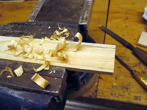

Nach Deiner Logik dürften sich dann z.B. Zapfenlöcher mit einem geraden Grund gar nicht herstellen lassen. Ich habe mal das Bild von Eukalypt hier noch einmal angehängt, bei dem man sehr, sehr deutlich sieht, dass es nicht darum geht, einen langen gleichmäßigen Span zu erzeugen, sondern Material zu entfernen.
Und in diesem Fall wird mit der Beitel mit der Spiegelseite nach oben geführt.
Und ich brauche das auch nicht mehr probieren. Ich habe das gelernt. Und die letzten zwei Dutzend Holzkerne für Schwertscheiden habe ich genau so gemacht.
Aber vielleicht verrät auch Eukalypt den neugierigen Forumiten wie rum er so seine Beitel hält.

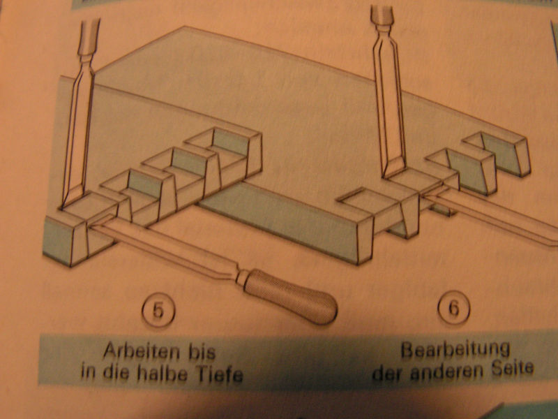

@ Chamenos
Kein Problem!
Ich möchte hier keinerlei falsche Töne aufkommen lassen. Es soll jeder machen, wie er es gelernt hat oder wie er es kann. Ich will hier nicht missionieren. Und wenn David den Beitel genauso führt, wie Du habe ich damit auch kein Problem. Ich mache es halt so, wie mein Onkel (Modellschreiner von Beruf) es mir beigebracht hat und wie es aus älteren Anleitungen/Abbildungen herauszulesen ist. Das ist alles.
Und ich dachte, mir könnte ein Werkzeug wie das gezeigte helfen, weil ich dann nicht mehr mit dem Heft anecke. Dann komme ich ziemlich weit ins Werkstück hinein, produziere schöne lange Späne und habe weniger Arbeit beim Verputzen der Innenseiten.
Man achte auf die Lage der Fasen, sowohl bei den Abbildungen, als auch bei dem Beitel (ausgeliehen bei Dick).
Und gerade Holzverbindungen werden in der von mir beschriebenen Technik gefertigt, wie man den gezeigten Beispielen entnehmen kann.
Du - und vielleicht auch David - anders, und ich eben so!
Es hat halt jeder seinen Standard.
Und wer weiß, es gibt ja vielleicht noch mehr?
Vielleicht lernt ja auch jeder noch ein bißchen dazu?
Und vielleicht ist ja gut, mehrere Alternativen zur Auswahl zu haben.
Ich weiß, die Qualität der Fotos von den Buchseiten ist nicht berauschend, aber mehr war in der Eile einfach nicht drin.

Ich bin gelernter Zimmerer (weil nach den Lehrbüchern gefragt wurde,- ich werde mal morgen ein paar Scans machen)
Für das Putzen von großen Flächen haben wir die Stoßaxt. So eine Art Beitel, 4 bis 5cm breit und gut 30cm lang. Das Teil taugt natürlich nix für derart filigrane Arbeiten wie eine Holzscheide.
Diese gekröpften Beitel kann ich z.B. überhaupt nicht leiden. Sie sind teuer und nützen einem im vorderen Bereiche der Scheide nix, da sie zu breit sind.
Für eine wirklich makellos glatte Fläche des Holzkerns kann man übrigens eine schmale Ziehklinge nehmen. Ein phantastisches, günstiges und viel zu wenig benutztes Werkzeug.

Die Ziehklinge funktioniert aber nur bei harten Hölzern richtig gut, bei weichen Hölzern wie Kiefer oder Fichte gibt es mehr eine raue und "zerfranste" Oberfläche. Wenn man es mit dem Stemmeisen sauber raussticht braucht man nicht unbedingt eine Ziehklinge.
Ich stemme sowas immer mit der Schneidfase nach unten zum Werkstück hin, so kann ich wenn ich die Spandicke die ich abtragen will ändern, indem ich einfach das ganze Stemmeisen in einem anderen Winkel ansetze. Aber jeder wie er will, so habs ich in meiner Lehre gelernt und ich bleib dabei.
