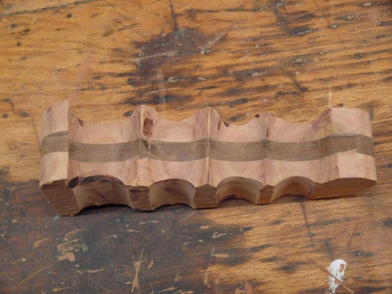

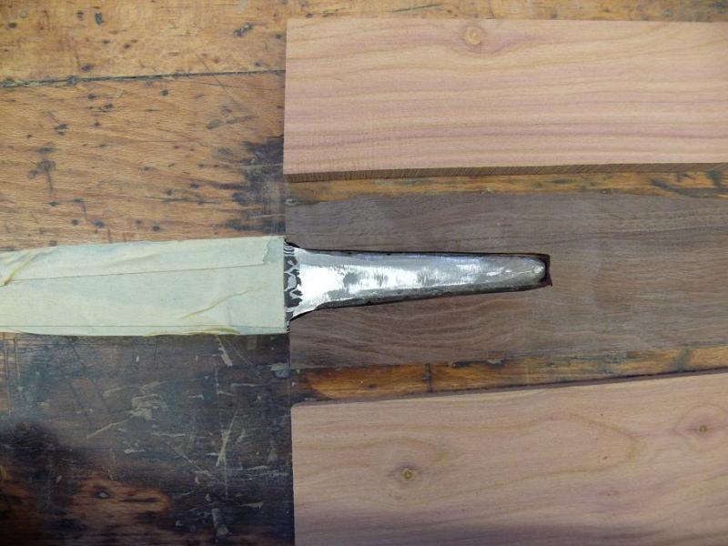

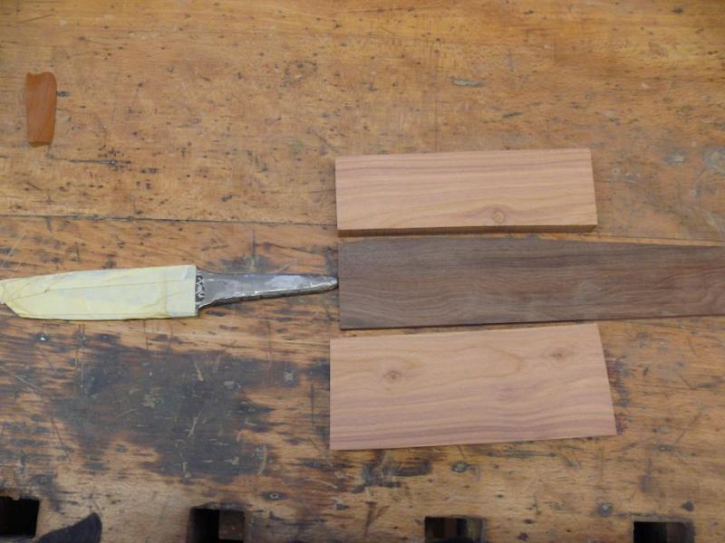

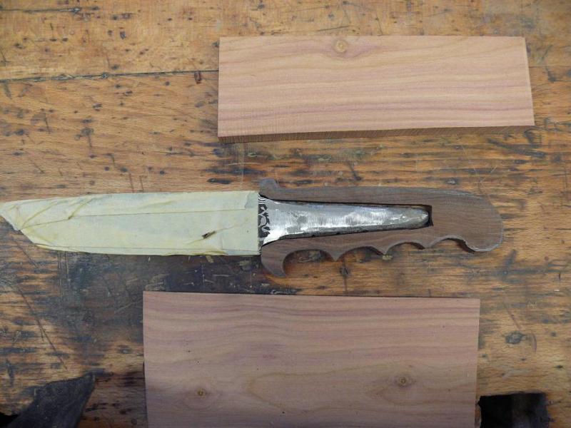

Bei dieser Klinge ist der Erl so fett, dass ich schon zwei Griffe verhunzt habe weil bei der Feinbearbeitung plötzlich die Bohrung sichtbar wurde.:glgl:
Jetzt habe ich beschlossen, dass mir das nicht nochmal passiert:irre:
Ein Stück Nussbaum und zwei mal Zwetschge sollen diesesmal den Griff bilden.
Die Mittellage aus Nussbaum ist exakt auf Klingenstärke gehobelt.
Der Rest ist selbsterklärend.
Das fertige Messer will ich noch diese Woche zeigen können.

Das sehe mit einem Mosaikpin vorne sicher gut aus, oder ist das ohnehin vorgesehen?
Gute Idee für das "Angelmonster"
