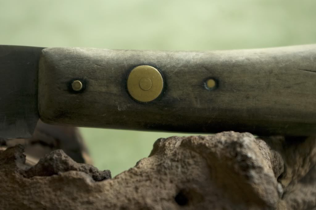

habe hier ein altes Brotmesser von meinem Vater. Es hat für ihn einen hohen mentalen Wert, leider ist der Griff ziehmlich mitgenommen. Neue Schalen kommen nicht infrage. Kennt Ihr evtl. jemanden, der sie restaurieren und neu vernieten könnte? Wenn es jmd im Raum (B)raunschweig :D gäbe, wäre das natürlich optimal :hehe:

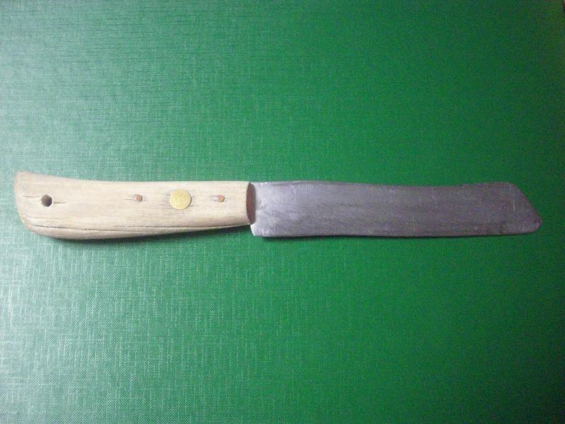

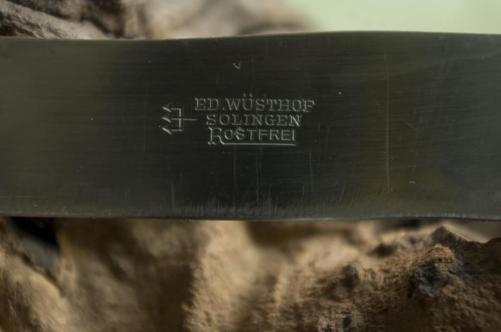

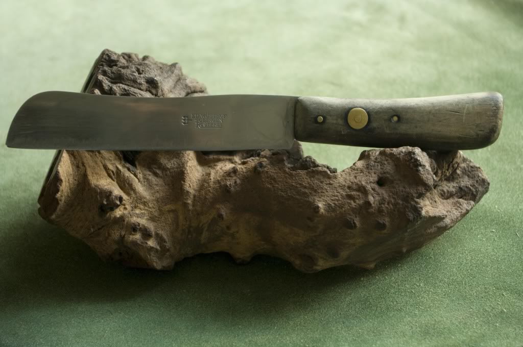

So, hier die versprochenen Bilder. Ich glaube zwar, dass der Originalgriff verloren ist, aber wäre natürlich toll, wenn doch noch was geht :lach:

Eine andere Möglichkeit wäre, das Messer mit Griff gut vorzuwärmen (nach meiner Meinung müssten 80 - 100°C genügen) und mit UHU endfest 300 so satt einzustreichen, dass es auch in die Risse eindringen kann. Dann noch etwas Schleifstaub (auf Holzfarbe achten!) in die Risse 'einmassieren', noch mehr Klebstoff drauf und aushärten lassen. Die Wärme macht das Epoxi recht dünnflüssig und sorgt auch für schnelle Aushärtung.
Dann schön abschleifen - fertig!

Ich denke nicht das stabilisieren hier angebracht ist.
Der Griff sieht Klasse aus meiner Meinung nach.
Wenn er immer noch fest vernietet ist, würde ich den Griff (dann aber auch nur das Holz)
fein schleifen und dann für einen Tag lang in Hartöl tauchen oder in Leinöl,
damit die Farbe wieder etwas zum vorschein kommt.
Regelmäsig pflegen und gut ist.
Die ganze Rustikalität geht sonst verloren. Das wäre als wenn mann einen 300 SL mit ner Lackdose lackieren würde.
Ich schließe mich dem Vorschlag von Annihilator an: Fein schleifen, dann ein Gläschen mit Leinöl oder Leinölfirnis füllen , das Messer mit dem trockenen Griff hinein und dann im Wasserbad erhitzen, so daß das nun dünnflüssige Öl den Griff tränken kann. Halbe Stunde drin lassen, abwischen, zwei Wochen trocknen lassen, ausschwitzendes Öl immer wieder mal abwischen. Es darf kein Öl an der Oberfläche zurückbleiben - wird sonst klebrig. Der Griff wird dunkel, zeigt die Holzmaserung und ist wasserabweisend. Regelmäßige Pflege durch Abwischen mit einemTropfen Leinöl. Das paßt m.E. am besten zu so einem alten Schätzchen.
Ach ja: (Sicherheitshinweis) Das Gläschen mit dem Leinöl gut verschließen, kann immer wieder verwendet werden. Lappen auswaschen oder mit Wasser tränken und in den Müll damit. Leinöl ist als "trocknendnes Öl" selbstentzündlich.
Ich habe auch noch so ein Teil. Um nichts in der Welt würde
ich den Griff verändern, so lange er noch fest an der Angel sitzt.
Wozu auch? Es geht doch nichts über jahrzehntealte Patina.
