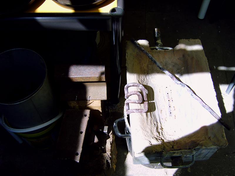

hier schnell ein Bild meiner Holzkohle-esse, nach diesem Wasch-schüsselmodel in einer guten Schäferkiste realisiert, mit Ton und Lehm, gemischt mit etwas Quarzsand. Eisenrohr mit Löchern, genug zum "Zuschmieren" und Verkleinern des Brennraumes, bläst Luft von unten - funzt gut
blasen tut in dem Fall ein alter Staubsauger (Kobold, einer von den Klinkenputzern, die immer meine Frau ärgern:glgl:)
Jokke

Danke für eure Tips:super:, mir gehts ja um was stationäres sprich Schornsteinfegergeeignetes, wird die Woche vermutlich auch fertig dann gibts mal wieder Bilder.
Ich befürchte bei der Waschüsselvariante (die ich für gar nicht so doof halte) rennt der aber aus der Halle:D:D;)
