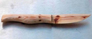

auch wenn es vielleicht nicht so ganz passt, wollte ich euch mal mein gerade fertig gewordenes Holzmesser zeigen, welches ich aus Wacholder selbst gefertigt habe. Der Wacholder wächst bei mir im Garten. Damit habe ich das Messer völlig autark hergestellt.
Ich sehe das Messer als Butterstreichmesser - (Nutella, Marmelade) Mit dem Aufschneiden eines Brötchens wird es auch noch fertig.

Das ist ja en schönes Holz, wie hast Du es denn getrocknet? wann geschnitten
Gruß MIchael
Den Ast habe ich erst vor ca. 6 Monaten geschnitten. Dann ca. 5 Monate mit dem Bast drum so unter einem Dach draußen liegen lassen. Danach habe ich aus dem Ast ein entsprechend dickes "Brett" ausgeschnitten, welches ich dann in einer leicht geöffneten Plastiktüte in der Wohnung gelagert habe. Dann habe ich den Messerrohling aus dem "Brett" geschnitten und wieder in die leicht geöffnete Plastiktüte in der Wohnung gelegt. ( In die Plastiktüte, damit es beim schnelleren Trocknen nicht reißt und noch genügend Feuchtigkeit da ist.)
Das Holz ist eigentlich recht weich. Aus dem Grund habe ich das Teil zum Schluss mehrfach mit Tungöl gebadet.

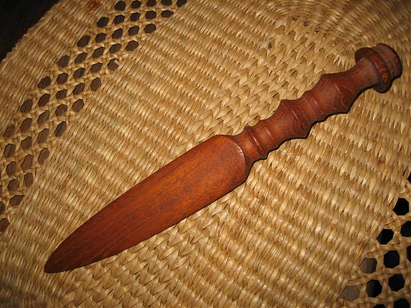

Schöner Brieföffner !
Gefällt mir, - echt, - hab in meinen Teeniejahren mal einen gemacht, mit gedrechseltem Griff.
Teakholz ists - glaube ich.
Hmmm, - wie wärs mit :
"Zeigt her eure Holzmesser" ?
Gruss, Ralf
