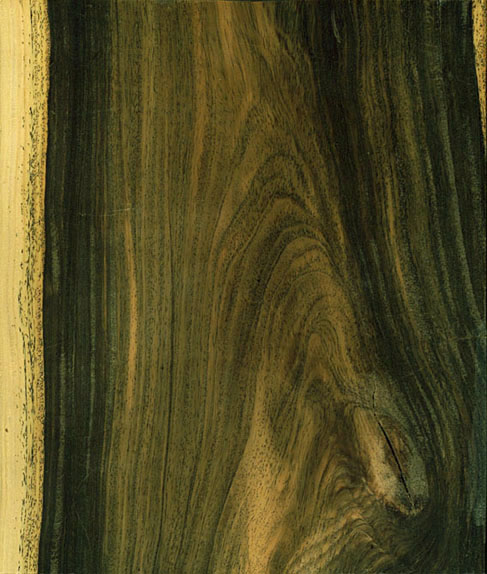

für einen Messergriff bin ich auf der Suche nach einer Holzsorte die einen grünen Grundton hat. Wer was weiß bitte melden. Das wäre :super:.

....für einen Messergriff bin ich auf der Suche nach einer Holzsorte, die einen grünen Grundton hat. .....
Nur gut, dass Du keinen ausgefallenen Farbwunsch hast....
Grün ist bei Hölzern neben Blau wohl die am wenigsten vorkommende Farbe; natürlicherweise kommt ein "richtiges" Grün meines Wissens gar nicht vor. Grünes Pockholz verfärbt sich im Laufe der Zeit nach Braun, grüner Bambus geht nach Gelb.
Wenn es tatsächlich ein "richtiges" Grün sein muss, kenne ich nur zwei Möglichkeiten: ein möglichst weiches Holz (Pappel, Linde, gestockte Birke o.ä.) mit grünem Harz stabilisieren lassen, oder grünes Holz-Micarta.
sanjuro
Perückenstrauch (aus heimischen Vorgärten) hat grünes Kernholz. Ist allerdings nur mäßig hart und neigt zu starken Trocknungsrissen.
