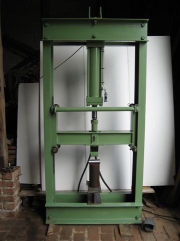

ich möchte Euch mal ein kombiniertes "Werkzeug" vorstellen und fragen was ihr davon haltet.

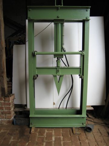

Ausgangspunkt war ein Holzspalter, den ich aber nach dem Prizip einer hydraulischen Presse gebaut habe.
Der Spaltkeil ist leicht gegen ein Gesenk austauschbar.
Vorab einige Daten :
Höhe 2 Meter , Breite 1 Meter, U-Profil 200mm verschraubt.

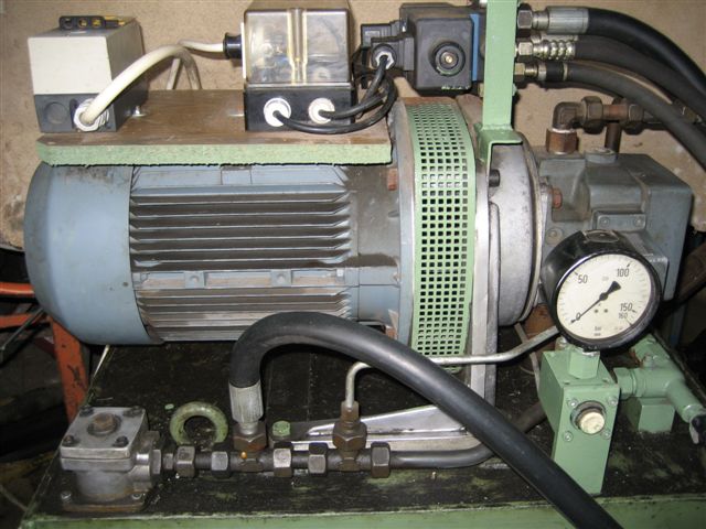

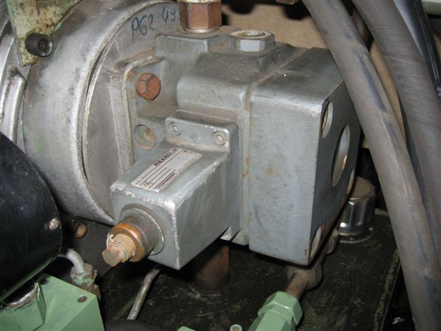

Hydraulikaggeregat 7,5 KW , Ölpumpenleistung = 47 L/min.
Zylinder doppelt wirkend mit einem Außendurchmesser von 150 mm.
Hubgeschwindigkeit = 60 mm/sek.
Die Steuerung habe ich so ausgeführt, daß der Stempel mittels Fußtaster in Bewegung gesetzt wird. Wenn ich den Fuß wegnehme,
fährt der Stempel automatisch in seine Ausgangsstellung zurück.
Die Ausgangsstellung ist über einen Endschalter einstellbar.
Der Öldruck ist z.Zt. auf 125 bar eingestellt,-( macht alle Holzknüppel mit Leichtigkeit platt.)

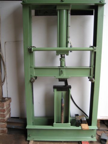

Die Umrüstung auf eine Schmiedepresse ist ganz einfach und in etwa 5 min erledigt. Der Spaltkeil wird gegen ein Gesenk ausgetauscht und der Ständer für das Untergesenk wird in den Rahmen gestellt. Die Gesenke
sind 60 mm breit.Das Untergesenk ist durch Anschläge im Ständer fixiert und wird nur lose eingelegt.

Die Gesenke mit Aufbau sind geändert,- Bilder sind hoffentlich bei Dir angekommen.
Ich habe einen Schmiedeversuch durchgeführt ,wobei eine Welle
mit 40 mm Durchmesser bei einem Hub in Verbindung mit einem
60mm breiten Flachgesenk auf 12 mm flach gedrückt wurde. Bei einem balligen Gesenk wäre das noch deutlich mehr.

So zurück vom Gassi und neue aktuelle Bilder der "Schmiedeversion".
Shon ziemlich vernichtend was die Presse mit der Welle gemacht hat.

was mich jetzt interessiert: ist das Teilchen nicht ein wenig schwach auf der Brust? Mit den 4 Schrauben würde ich unbedingt an die Belastungsgrenze gehen, die Teile sind ja nur auf Scherkraft belastet, oder erkenne ich da ein Konstruktionsmerkmal nicht genau? Ebenfalls wäre mir die Breite nicht geheuer, die max. Kraft würde ich dem Rahmen nicht zumuten, jedenfalls nicht auf Dauer. Ich weiß welche Kräfte wirken....
