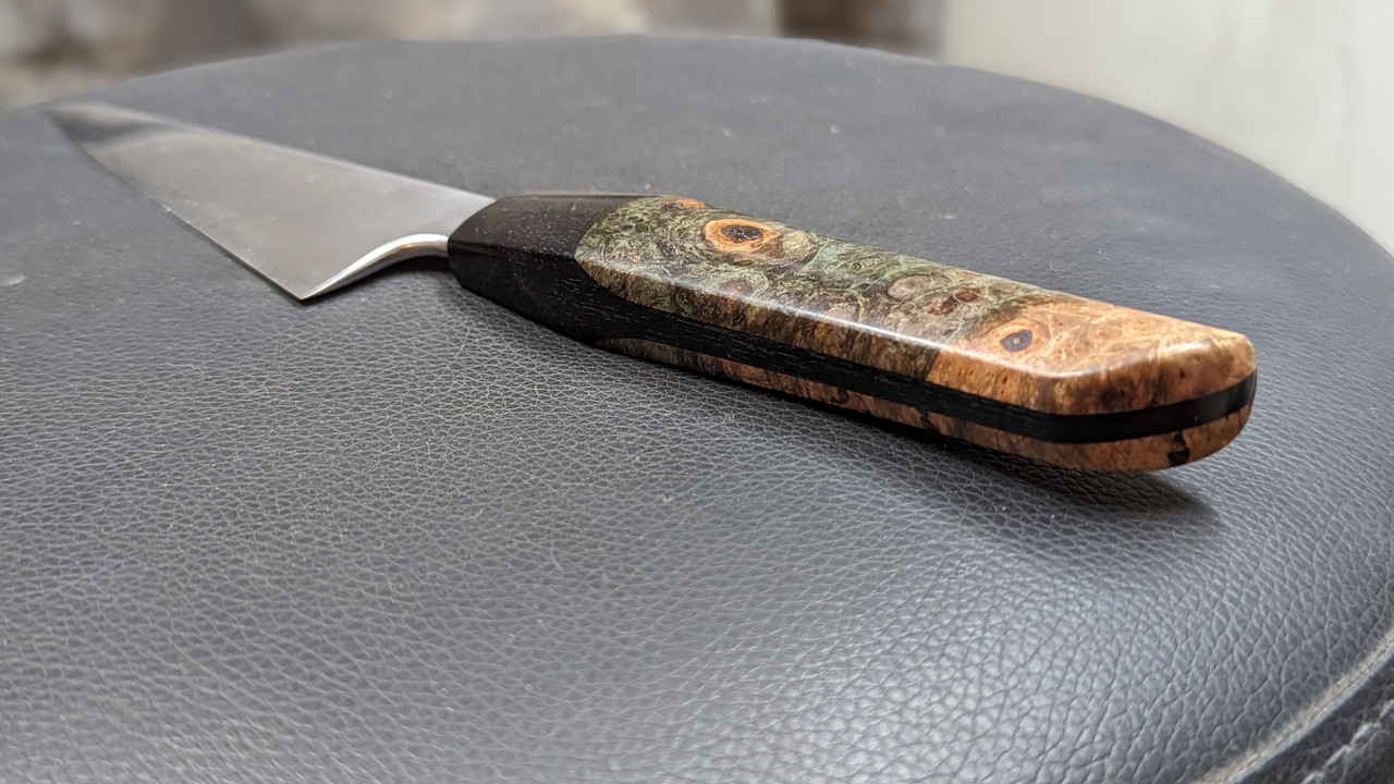

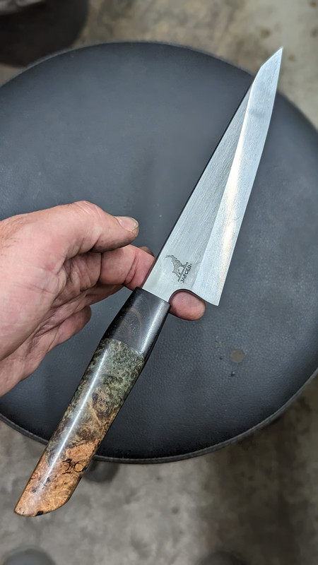

Das Honesuki ist eben auch fertig geworden.
Hab aus vergangenen Fehlern gelernt und konnte diese nun erfolgreich umgehen. Bin happy 😁
142g, 150*41*4mm Klingenmaß
Schärfe kommt noch und evtl paar bessere Bilder. Hab die direkt im Keller geschossen 😁
Bin sehr zufrieden muss ich sagen. Die Maserung im Ahorn haut richtig gut rein.
Danke fürs reinschauen.
Gruß Fabian ✌️

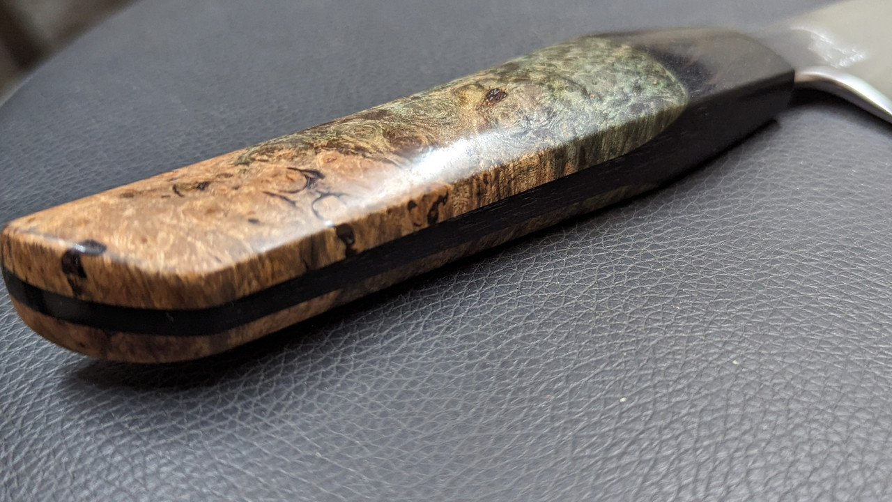

Das ist ein wunderbares Werkzeug und Kunstwerk geworden, gefällt mir ausgesprochen gut. 👍
Die Griffschalen sind nicht nur herrlich gemasert, sondern auch nahtlos an die "Backen" angepasst und die Klinge scheint ebenfalls perfekt balanciert zu sein.
Ein tolles Küchenwerkzeug. 👍
Die Primärfase sitzt wie ne Eins. Sauber gearbeitet.
Die Fase nur am Bandschleifer anzubringen geht eher schlecht als Recht. Ziemlich unsauber. Ich hab die auf Steinen dann Plan abgezogen um die highs und lows raus zubekommen, was sehr gut ging. Auch mit den Culilux Steinen aber die sind auf Dauer zu weich und laufen stark ein...also einmal geht schon, aber mehr nicht. Naturstein habe ich nicht also nochmal mit dem shapton pro 2000 drüber und anschließend mit 1000'er Papier satiniert.
