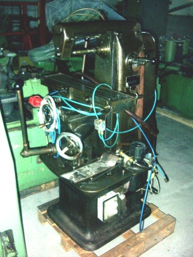

Ich könnte recht günstig an eine Horizontalfräsmaschine herankommen.
Allerdings fallen mir ausser Vollintegral/Integral nicht wirklich
Anwendungsgebiete dafür ein.
Den Schneidenwinkel fräsen wird wohl nicht so richtig funktionieren und
einen Liner ausfräsen wäre auch sehr umständlich, oder?
Meine Fragen an Euch :
1. Ist eine Horizontalfräsmaschine beim Messerbau
von nutzen wenn man schon eine grosse Planschleifmaschine hat?
2. Benutz jemand von Euch eine Horizontalfräsmaschine,
und wenn ja, wofür?
spontan fällt mir keine wirklich sinnvolle Anwendung ein. Handelt es sich um die abgebildete Maschine? Wenn ja, dann wäre es ja eine Handhebelmaschine. Dafür fällt mir noch viel weniger ein........
Ausser Du willst eine Serienproduktion z.B. für Schlitzschrauben aufziehen..........:steirer:
Wenn Du Platz hast und die Maschine wirklich günstig ist, würde ich die Maschine trotzdem kaufen. Maschinen kann man nie genug haben ..........:glgl:
Nein, es ist nicht die abgebildete Maschine.
Automatischer Vorschub ist "on Board".
Platz, naja... dann müssen halt zwei drei Schleifmaschinen ein bisschen
enger zusammen stehen.
Aber ich glaube gerade du, Thomas, verstehst den Zwiespalt in mir:p
Wie nennt man das ? Maschinenmessie?
Nein, das heißt `Begehren`, da gibt es kaum Zwiespalt. :D
Wenn Autovorschub, KAUFEN
Dann eine entsprechende Hilfsvorrichtung zum Spannen und gut ist :super:
Stefan
Lass es sein.
Diese horizontale Fräsmaschinen werden hinterher geschmissen, wiel die kaum gebrauch mehr finden.
Warte und kaufe eine vertikale Fräsmaschine wie eine FP1.
