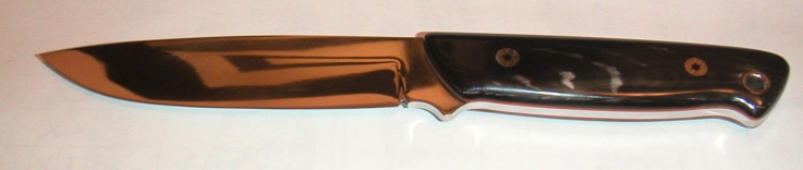

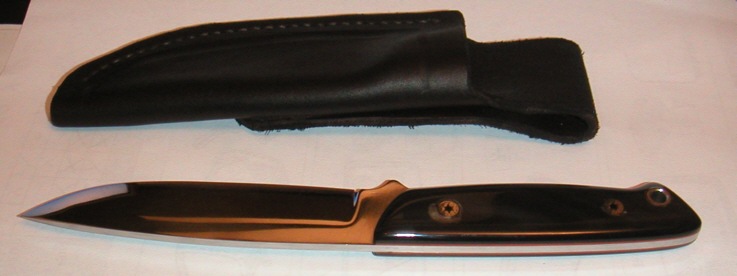

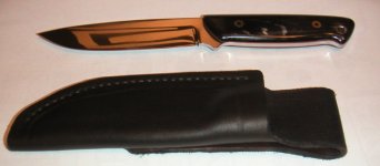

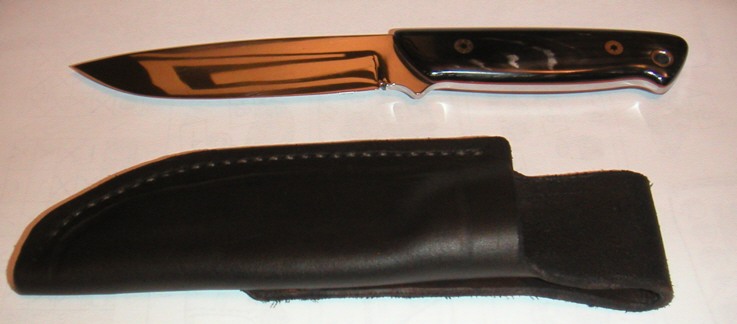

Das hier ist ein kleines Drop-Point Jagdmesser a la Loveless.
Klinge: 1.2842 (Präziflach), ein bischen poliert
Griff: Büffelhorn (daher der Name), rote Fiberunterlage (Brisa)
2 Stainless-Pinns (Brisa) und VA-Rohr. Die Büffelhornschale ist mit Absicht mal etwas marmoriert gewählt worden.
Gesammtlänge: 220mm
Klingenlänge: 110mm
Dicke: 3,5mm
Kingenbreite: 28mm
Scheide: Sattelleder schwarz gebeizt

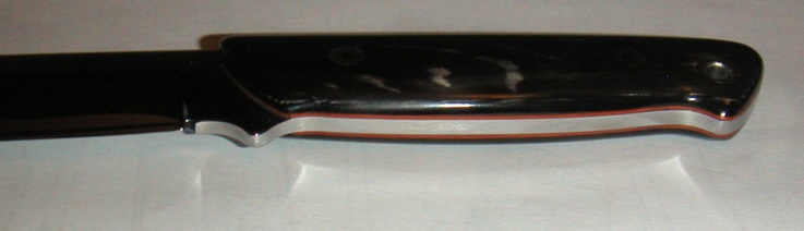

Wenn man genau hinsieht, bemerkt man auf der rechten Seite, wie beim Abschleifen die Zierpinns zu warm wurden. :mad:
Na ja, nächstes mal besser machen!
Grüße und gut Schleif!
Gerhard :p
