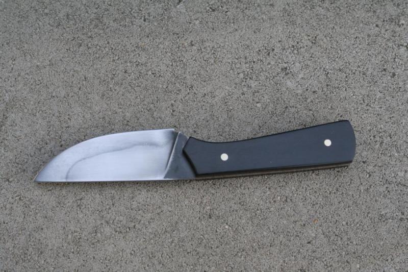

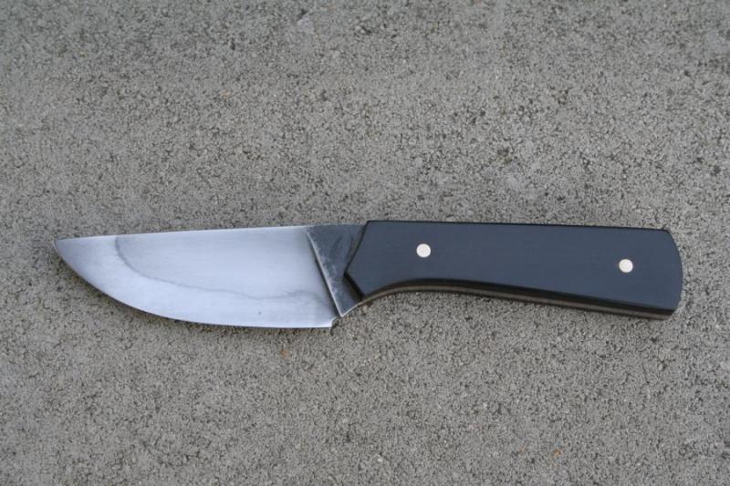

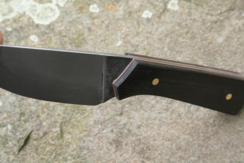

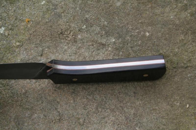

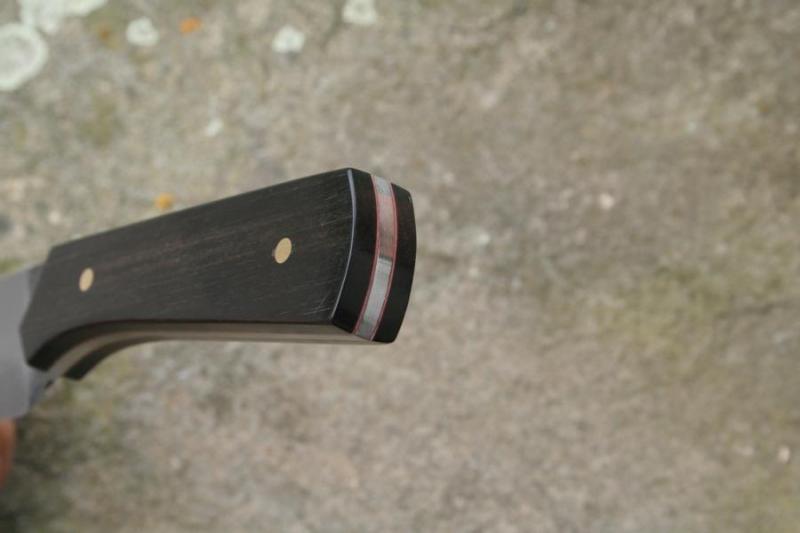

Hier mein Neues,
1.2442 differentiell gehärtet geätzt dann leicht poliert.
Griff ist aus Ebenholz mit rotem Fiber unterlegt Pins aus Messing.
HTF bedeutet "HOSENTASCHENFIXED" das Messer ist 100gr leicht
Grifflänge 98mm
Klinge 83,5mm lang 30.5 breit, 2,8 auf 0,5 auslaufend dick

Moin Stephan,
durch den Griff-Klinge Übergang wirkt dies eigendlich klassische Design sehr interessant.
Irgendwas wirkt da aber auf mich nicht ganz schlüssig, ich kann nur leider nicht sagen was.
Alle Linien, Winkel, Proportionen, etc sind soweit gut gewählt, vieleicht sinds die Farben:confused:
Auf jeden Fall saustark ist wie der Hamon seine Weiterführung im Griffansatz findet. Toll!
