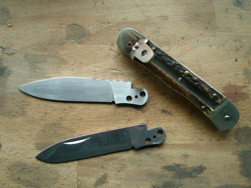

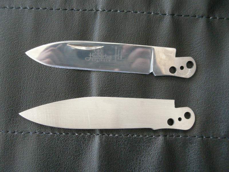

Habe ich grad in Arbeit und ein paar Bilder zwischendurch können ja nicht schaden.
Also, im Kundenauftrag mache ich grad in einen Hubertus Springer eine neue Klinge aus Ck 75 rein.
Bei der Form bekam ich freie Hand, denn die Originalform gefällt weder mir noch dem Besitzer.
Die Außenform ist soweit fertig.
Jetzt wird die Klinge eingepaßt und dann geschliffen usw..

Eigentlich wollte ich ja nur einen anderen Stahl für das Messer, da Andy meinte, dass er sich gut eine andere Klingenform vorstellen könne, dachte ich mir lasse ich ihm da mal freie Hand.
Und das war gut so!

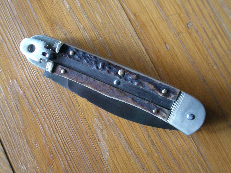

Die Klinge ist drin und verriegelt, jetzt gehts ans Schleifen.

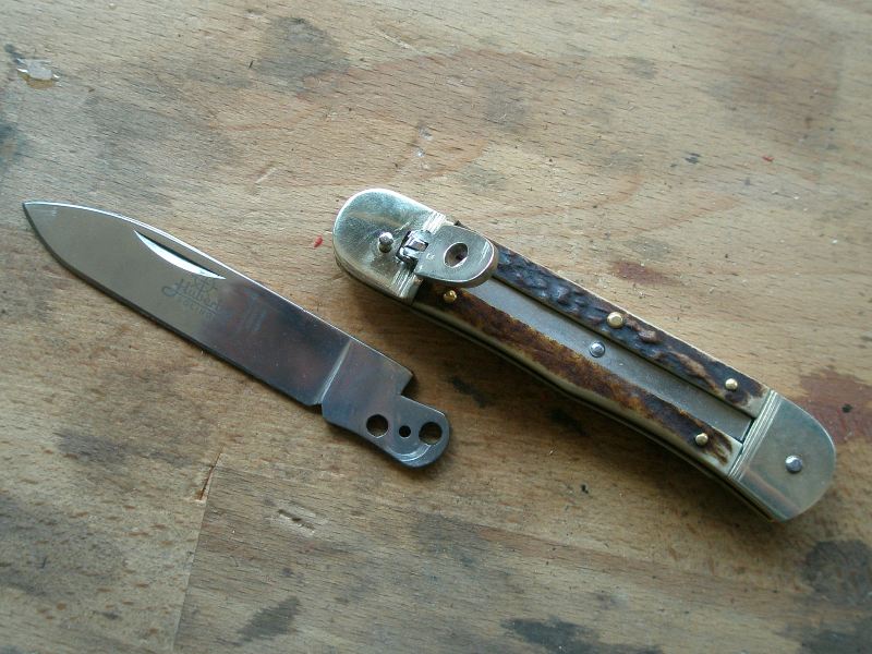

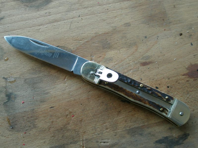

So, die Klinge ist geschliffen und vorpoliert, die Feilarbeit ist auch drin, nun ist sie fertig für den Ofen, beim nächsten Härtegang kommt sie mit rein.

Die Klingenlänge beträgt 8,4 cm und 20% davon sind 1,7 cm.
Die Klinge hat eine Höhe von 19 mm!

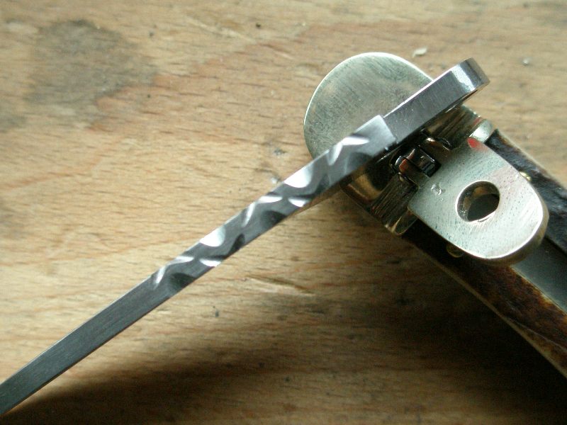

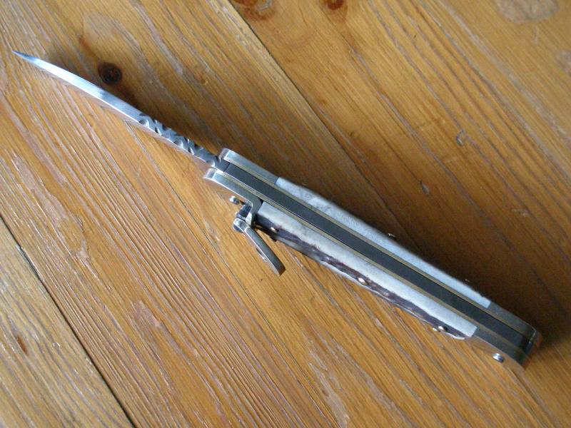

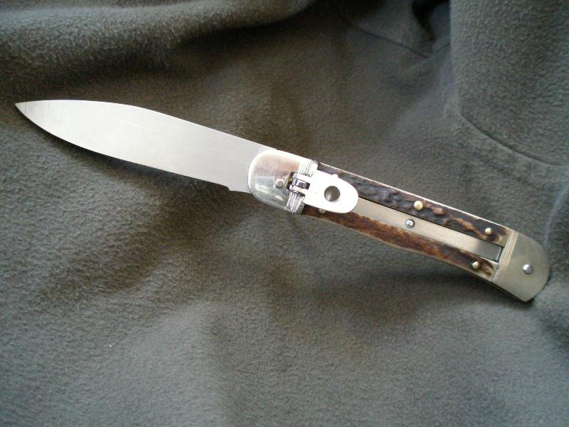

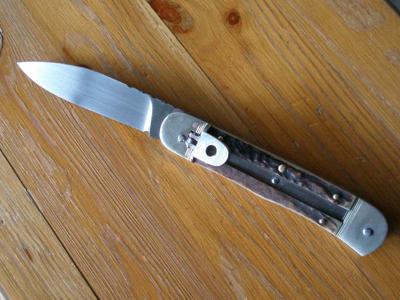

Auch das ist geschafft. Morgen gehts dann ans schärfen ...
Ich finde, daß das einer der schönsten Umbauten ist, die ich bisher gemacht habe. Einen solchen Klassiker interessanter und besser zu machen hat mir viel Spaß gemacht. Mal sehen, was die Firma Hubertus dazu sagt.

Hallo Andy,
der Umbau gefällt mir ausgesprochen gut, sehr stimmig! :super:
Seit deinem ersten Beitrag habe ich gespannt auf´s Ergebnis gewartet (auch, wenn´s noch nicht schneidet).
Was mich bisher vom Kauf eines solchen klassischen Springers abgehalten hat, ist die ansonsten sehr dürftige Verabeitung. Auch ein Vergleich mehrerer Stücke hat bisher nichts gebracht.
Ist der Griff des Messers so geblieben oder hast du dort auch noch Detailarbeit geleistet?

Naja, ich mußte das Teil schon zerlegen und die Rückenfeder nacharbeiten. Hat mir nicht gefallen, wie das Ding gelaufen ist.
Und diese Vernieterei ist auch nicht mein Fall, da lob ich mir die erfindung der Schaube!
Vielleicht bau ich ja mal so ein Ding selbst, so gut es eben geht, verschraubt und sauber verarbeitet.

Am Samstag war es soweit, der umgebaute Springer kam an.
Die Nacharbeitung der Rückenfeder macht sich spürbar bemerkbar, es ist jetzt eine wahre Freude die Klinge springen zu lassen, der Klingengang hat sich spürbar verbessert, auch die Klinge steht jetzt perfekt.
Mit der Klinge machen Schneidaufgaben richtig Spaß, genau wie ich das erhoffte. Die Schnitthaltigkeit lässt auch nichts zu wünschen übrig.
