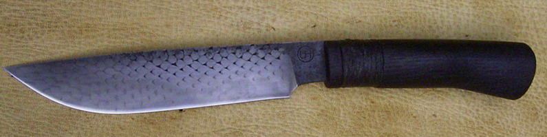

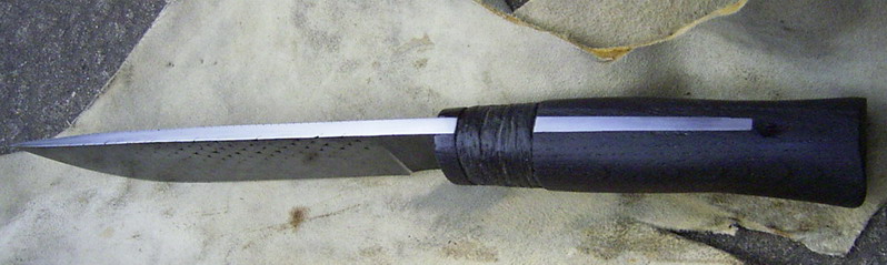

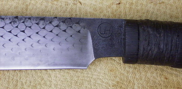

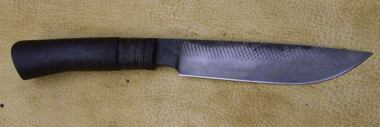

Hier habe ich eine Hufraspel mitca 0,6 C umgeschmiedet und von oben in die Mooreiche eingepasst.
Der Erl hat unter der Hirschsehnenwicklung zwei vernietete Stifte.
Scheide ist in Bau, Bieberschwanz Rohleder mit Hirschlederfutter.
Grüße Uli

Klingenlänge ca 160mm, Stärke ca 5mm, Griff ca 115mm.
Ca Maße, da das Messer in der Schmiede liegt.
Ich hoffe es klappt mit der Bieberscheide.
Danke für Eure positiven Antworten
Preis 800 Euro
Grüße Uli

Und die Zeichnung der Hufraspel-Hiebe ist einfach toll rausgekommen.

Hast du wirklich Hirschsehne verwendent oder ist das nur ein Ausdruck für diese Wicklung? Tiersehne ist schließlich sehr feuchtigkeitsempfindlich ohne Oberflächenversiegelung.
Jens

Wie muss man sich den Erl vorstellen: Quasi als Flacherl, der unten beschnitten ist? Und in den Griffblock hast Du eine Tasche eingefräst und dann den Erl eingeklebt?
@ Jens, es ist echte Hirschsehne. Selbsverstäntlich auch versiegelt.
@ Hobby; Dier Erl ist ähnlich wie ein Flacherl aufgebaut, nur etwas kürzer un unten etwas schlanker. Oben ist in das Griffmaterial eine Tasche eingelassen in die der Erl sauber passt und eingeklebt ist
Unter der Wicklung sind zwei vernietete Stifte.
Grüße Uli
