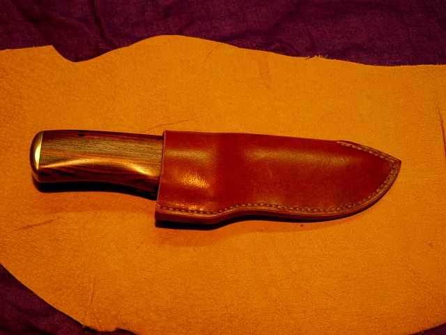

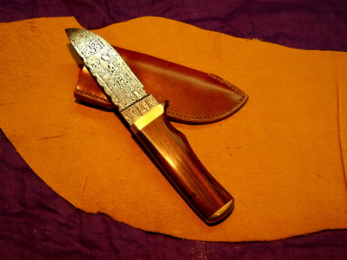

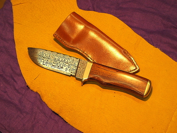

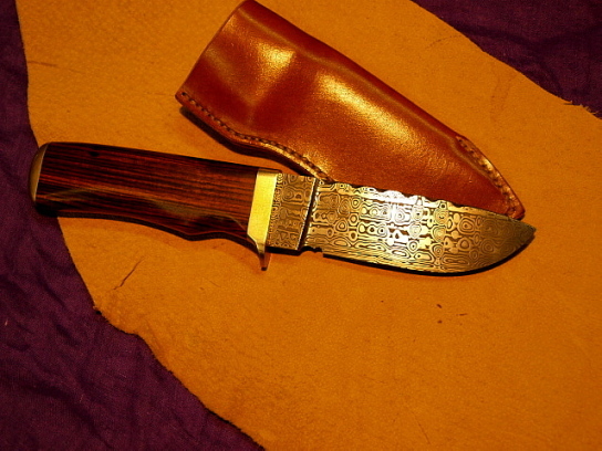

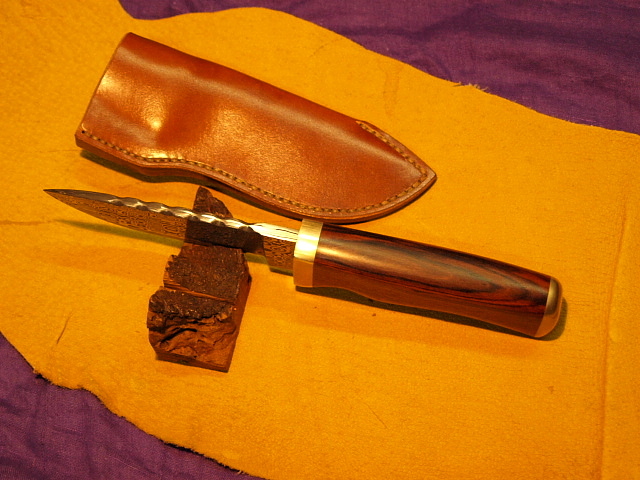

Hallo Forumiten, ich möchte euch ein Jagdmesser aus meiner Sammlung vorstellen. Die Klinge ist aus einem seltenem Dama-Steel-Muster gemacht. Klingenstärke am Ricasso 6mm- Klinge 4mm ausgeschliffen bis oben. Länge der Klinge 105mm davon 90mm scharf. Gesamtlänge 205mm. Parierelement und Abschluss sind aus Neusilber. Der Griff wurde aus Veilchen-Königsholz gefertigt. Dazu eine schlichte Scheide aus Rindsleder.

hallo enrico, was das bullige aussehen betrifft gebe ich dir recht. kommt wohl auch durch die stärke der klinge, und wurde dann bei dem ganzen messer so beibehalten. liegt aber super in der hand, und ist auch nicht zu schwer. der name des musters war glaube ich mohikan.
grüße uwe
Mich spricht das Messer sehr an, und die Ausführung ist unglaublich sauber. Wieder eines das weiss, wofür es gemacht wurde, schnurrr.
Fragen: Der Abschluss: ist da ein Erl verschaubt oder nur geklebt und der Abschluss auch oder wie hast Du das gemacht? Und wo hast Du das Neusilber her?
Gratuliert der neugierige
Clemens
hi clemens, der erl ist mit dem abschluss verschraubt und zusätzlich verklebt. neusilber bekommst du bei stefan steigerwald. www.steigerwald-messer.de oder bei anderen materiallieferanten fürs messermachen.
grüße nach austria uwe:)
