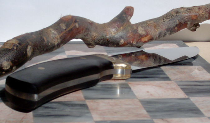

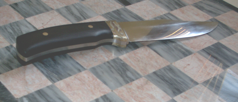

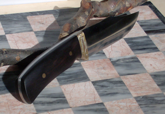

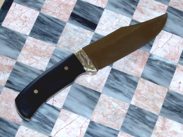

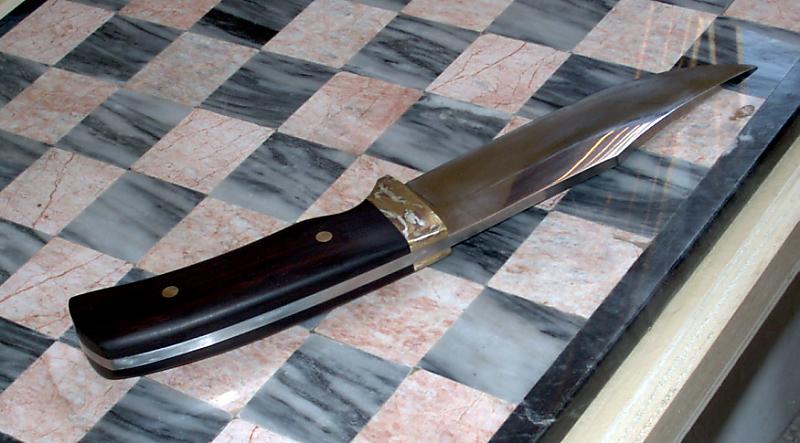

Möchte euch mein neuestes Werk zeigen
Klinge: 4mm am Rücken aus 2379(D2)-Dank geht auch an Jürgen Schanz für`s härten:super:
Parierstück: Silber (925erSterling)-Messing-Kupfer Mokume aus Drähten gedreht und verdeckt vernietet.
Griffholz :Grenadill
Pins:Messing
Klingenlänge:132mm
Griff:114mm
Scheide ist noch in Arbeit
Leider ist die Fotoqualität eher mäßig..
Hoffe es gefällt trotzdem
Freundliche Grüße
Marcus

Mahlzeit Marcus
Ich bin zwar kein Bowiefan aber dein Werk gefällt mir recht gut.
Hat ne schöne Linie und ist sauber verarbeitet....Respekt!

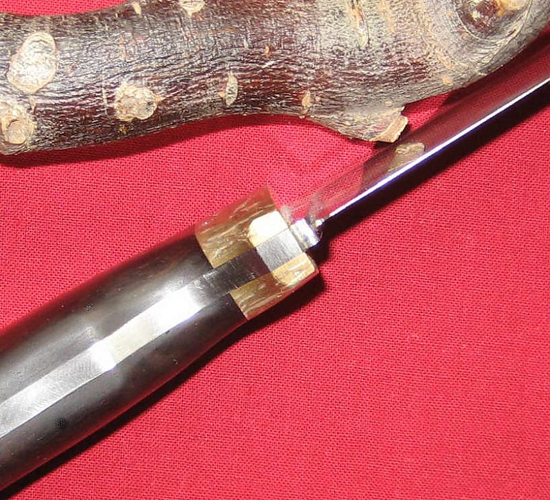

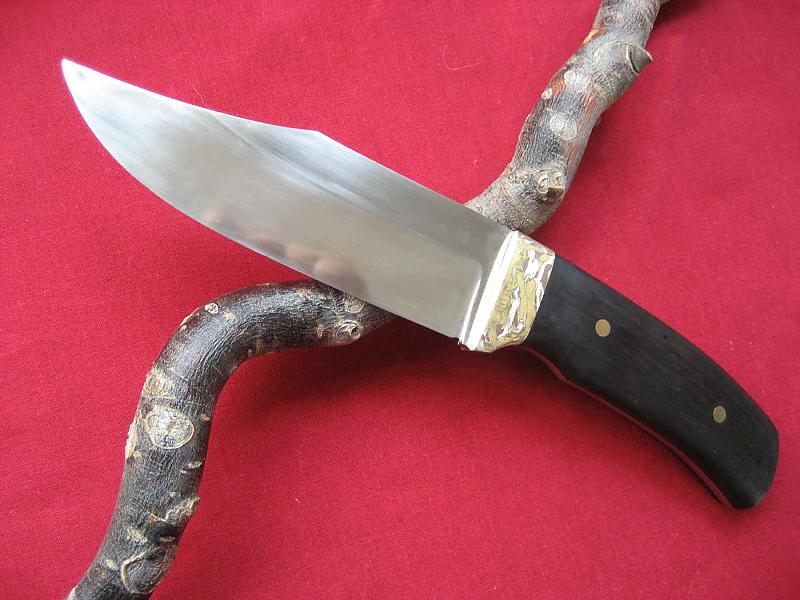

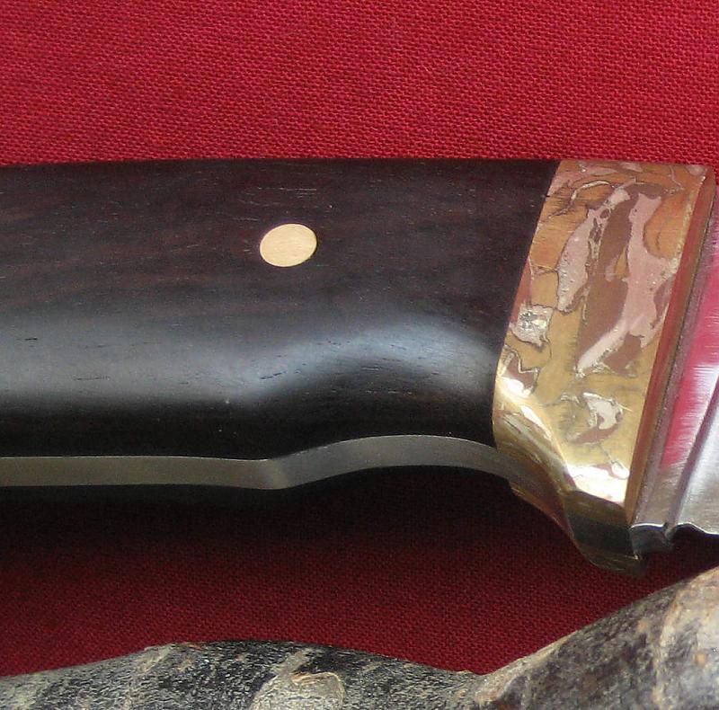

Hast du die Mokume selbst gemacht? Ich hätte da gern noch ein Bildchen von...wenns möglich ist.
Gruß Ralf
Hallo Ralph
Danke für das Lob!
Das Mokume ist "selbstgestrickt"-war ziemlich Mühsam ,aber bin froh ,daß es geklappt hat.
Der Anfang waren jeweils ein Silber,Kupfer und Messingdraht,selbige umeinandertordiert(weiß nich ob mer dabei auch von Torsion spricht)und dann mit Borax zum Durchsschnitts-schmelzpunkt (Bzw.zum Diffusionspunkt-triffts warscheinlich eher)erwärmt .Auf diese Art mehrer Dreierdrähte hergestellt..und diese dann wieder verdreht..usw..und am Schluß auf 4-Kant geschmiedet.
Werd mal sehen ob ich das Mokume die Tage besser Abgelichtet krieg ;-)
Marcus

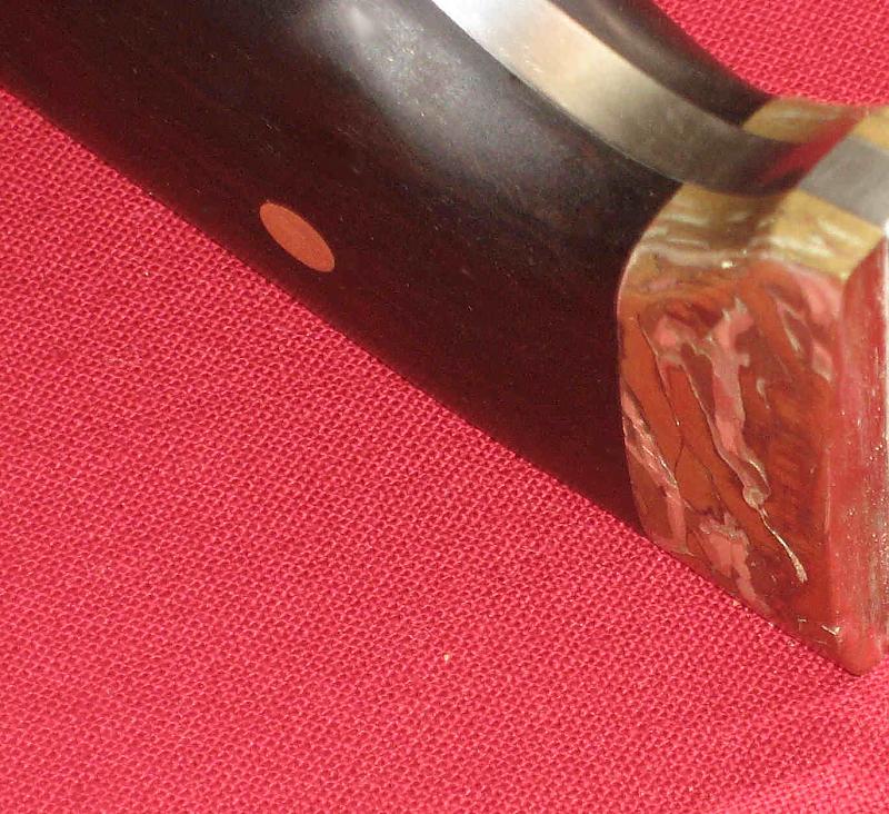

So glaub wenigstens ein Wenig besser sind Die hier jetzt ...

Danke dir....klingt nach Stunden der Belustigung in Sachen Mokume.:D
Warum hast du übrigens Borax verwendet? Hilft das? Ich wollt mir zwar schon seit längeren selber welche machen....bin aber bis jetzt noch nicht dazu gekommen und bei den Videos über Mokume kann ich mich auch nicht an Borax erinnern:confused:
Gruß Ralf
Ja,hat schon so seine Tücken gehabt ;)
In dem Fall hab ich mit Wasser verdünntes Borax genommen (wie zum Löten).Bei der Technik ,wo Kupfer und Silber geschichtet miteinander verbacken werden kann man unter Umständen auch auf ein Flussmittel verzichten ...aber bei den Drähten musste ich zusehen ,daß ich nicht zuviel Oxidation (und damit später Poren oder einen "Silberschwamm " reinkrieg).
Bin allerdings auch nicht DER Mokumeprofi...aber komm eben aus dem Schmuckbereich...von daher..
Marcus
Na das langt mir doch schon als Referenz:super:
Wenn bei mir der Tag X kommt werd ich halt etwas Borax bereithalten....sicher ist sicher.
Danke dir und viel Spaß mit deinem neuen Messer!
Gruß Ralf
Gern geschehen:)
Wenn an TagX Probleme auftauchen-Bescheidsagen;)
Marcus
