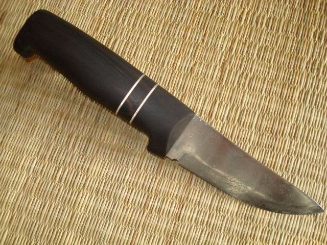

Hallo!
Gestern habe ich schon den "quick & dirty User" vorgestellt. Heute schiebe ich ein Spitzerlmesser hinterher. Es ist das erste Messer, das ich komplett selber gebaut habe. (Ist schon vor dem User entstanden) Wie man unschwer erkennnen kann, ist das Messer für den jagdlichen Gebrauch konzipiert. Die Formgebung der Klinge ist an Roselli/ Fällkniven etc. angelehnt.
Nun zu den Specs:
Material: 1.2842
Gesamtlänge: 215 mm
Klingenlänge: 101 mm
Klingenhöhe: 30 mm
Klingendicke: 3,2 mm
Gewicht: 141 g
Griffmaterial: Makassar/ Neusilber
Auch hier habe ich die Wärmebehandlung selbst vorgenommen. Auf ca. 59 HRC angelassen und anschließend bis 1000er Körnung überschliffen. Für das miese Bild entschuldige ich mich im Voraus.
Ich hoffe es gefällt.
Gruß Daniel
