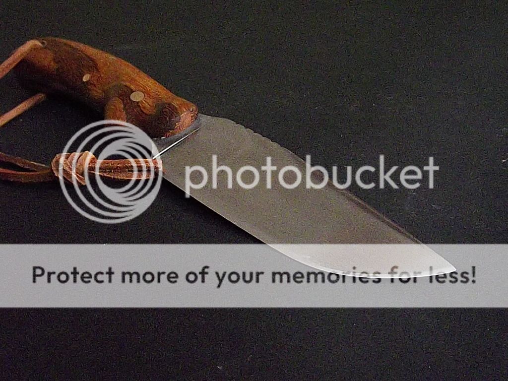

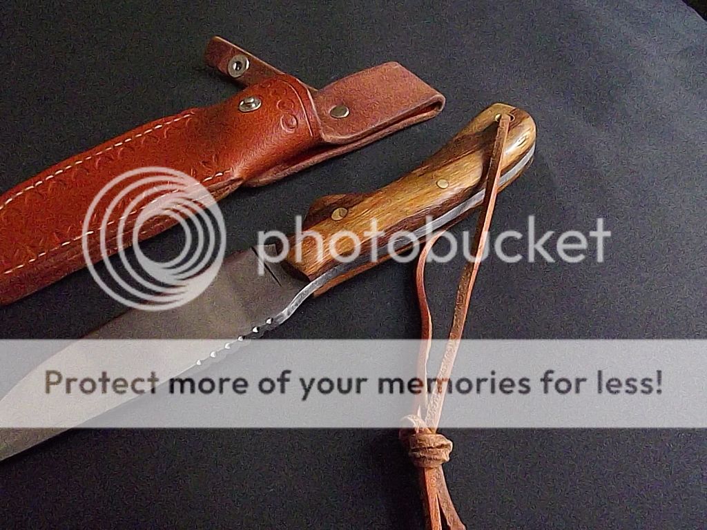

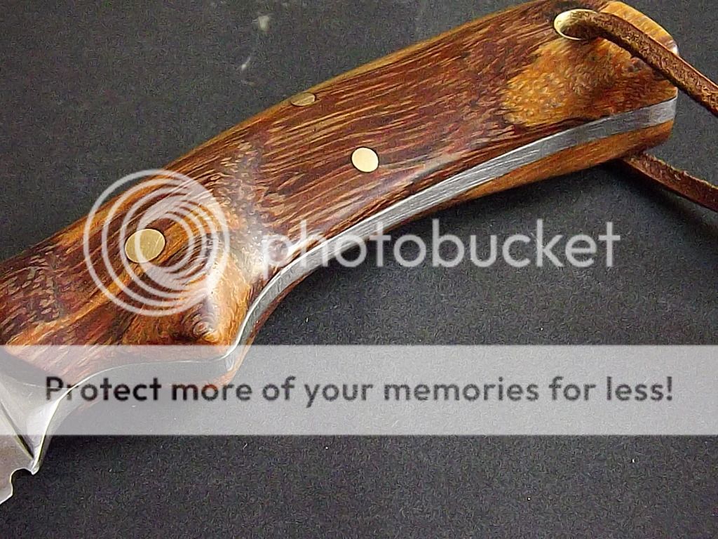

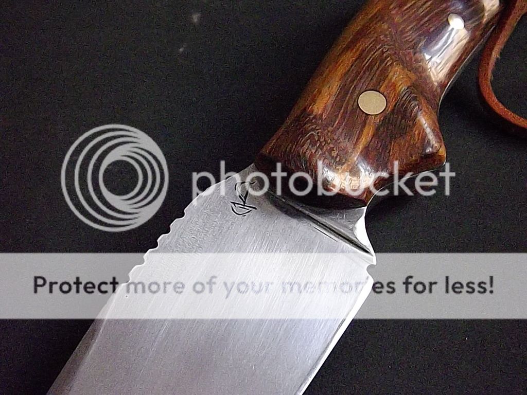

Ich wollte mir schon seit längerem ein Messer bauen, nu isses soweit gewesen. Das ist der Plan gewesen:
Weihnachten brachte der Mann mit der roten Mütze das Material und los gings. Ich hatte dabei nur nen mobilen Bandschleifer und Feilen sowie ne Bohrmaschine im Ständer zur Verfügung, also war in weiten Teilen Handarbeit angesagt. Das kam dabei raus:
Stahl: 1.2067, 4,5mm stark, 4 cm hoch, gehärtet von Steffen Meyer auf 60 HRC
Klinge 12,2 cm, griff 13 cm
Holz: Serpentwood
Bin ganz zufrieden, nur die grindlines hätten deutlicher rauskommen sollen und das Ricasso ist auch nicht ganz so geworden wie erhofft. Aber bis auf diese Dinge gefällts echt.
