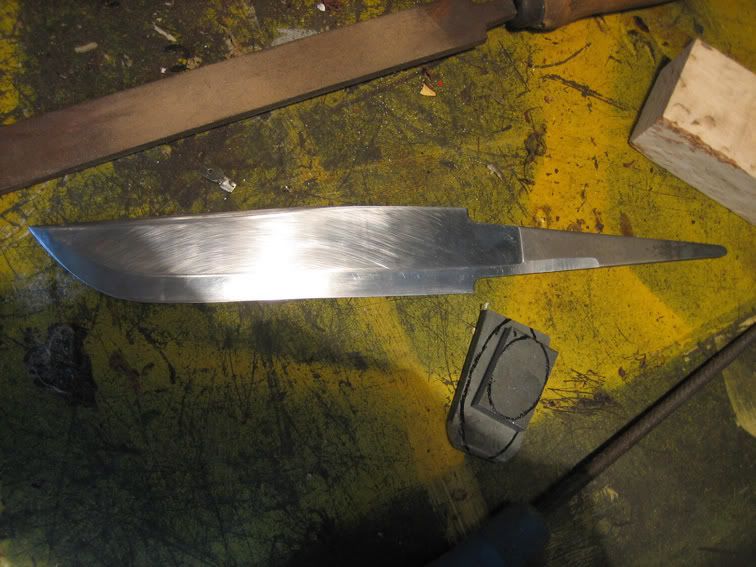

Mein erstes (halb) selbstgemachtes feststehendes in seinem Werdegang.
Wie schon in diesem Thema beschrieben
http://www.messerforum.net/showthread.php?t=37533

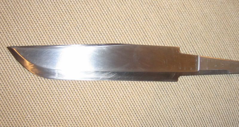

wollte ich mir ein Bowie-Campmesser nach eigenen Vorstellungen herstellen, da die Serienmesser nach meinem Geschmack entweder zu teuer, in Rostfrei oder zu taktisch sind.

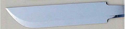

Da ich nicht schmieden kann und auch erstmal keine Möglichkeit habe es auszuprobieren , bin ich von einer Fertigklinge von Lauri ausgegangen.
Materialkosten bisher: 23€
Klinge: Lauri Carbon - Leuku
Länge: 17.5m
Breite: 38mm
Gesamtlänge: ca 300cm
Parierelement & Zwinge: Baustahl
Geplanter Griff: Maser-Birke

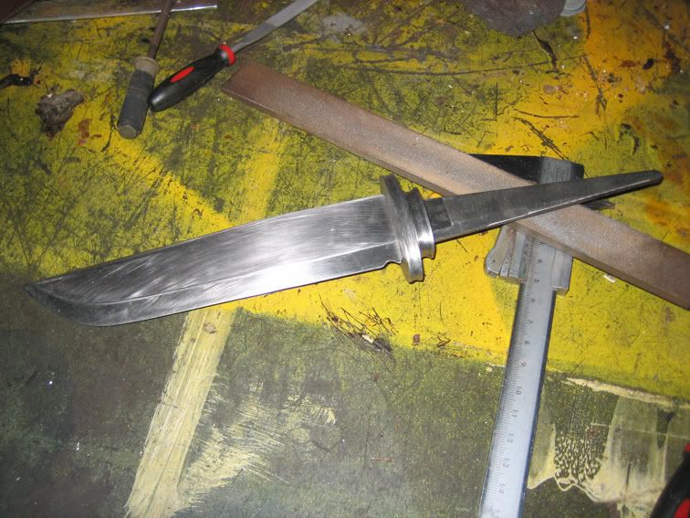

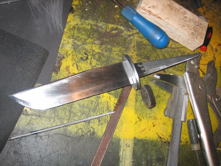

Nach ca. 3 Stunden mit Schleifstein und Sandpapier, Klingenform ist fertig, muss noch mattiert und mit Patina versehen werden.

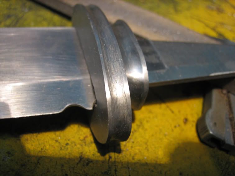

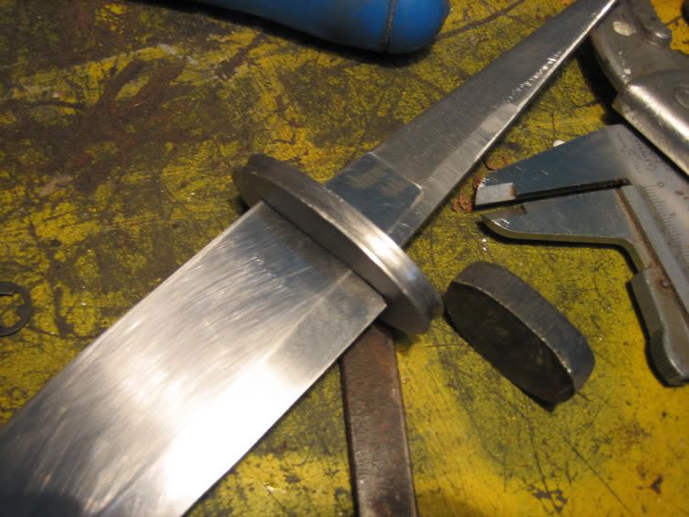

Nun ans feilen.. Das Parierelement wird aus 6mm Stahl gefeilt, die Zwinge aus 8mm.
Das Parierelement ist fertig
Die Zwinge ist fertig
Die Stahlteile werde ich demnächst in Essig baden, und danach mit dem Griff mit Epoxi zusammenkleben.
