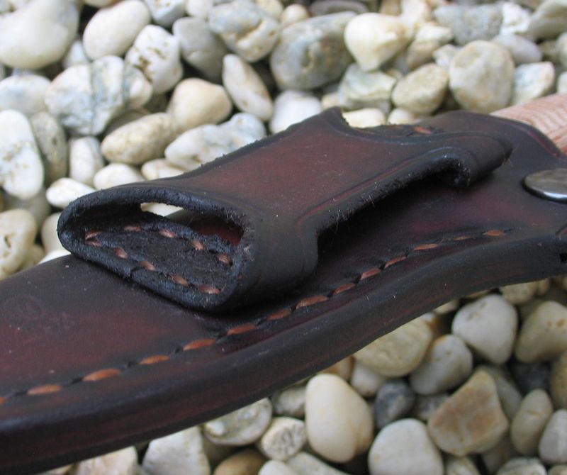

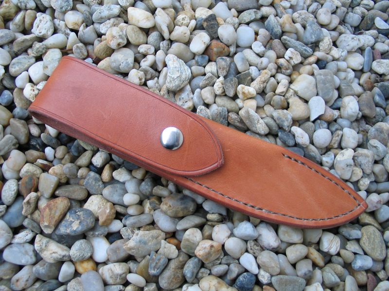

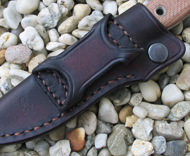

Suche Anregungen (und einen Macher) für eine Lederscheide für kleinere feststehende Messer 10 - 12 cm Klingenlänge. Die Scheide soll eine horizontale Trageweise ebenso erlauben wie eine vertikale. Schön wäre es, wenn das Ganze nicht sofort als Messer zu erkennen wäre. Die Scheide müsste also geschlossen sein und quasi wie eine Gürteltasche aussehen. Ihr merkt schon, es geht um das unauffällige Tragen eines "legalen" Fixed. Konkret möchte ich ein F1 und ein Linder ATS 34 Custom unterbringen.
Vielen Dank für Eure Ideen.
Gruß Frank
Hallo Frank,
wie were es damit, die Außenkontur kann man auch Rechteckig machen.
Und die Gürtelaufnahme auch etwas breite für die Horizontaltragweise.
Schöne Grüße, David

Die "Probleme" bei einer horizontalen Trageweise sind zum einen, dass die Scheide ziemlich hart sein muss. Sie schmiegt sich sonst der "Umfangskontur" des Trägers an, sobald das Messer aus der Scheide gezogen wurde. Je weiter die Gürtelschlaufen auseinander liegen um so mehr. Irgendwie ja auch logisch.
Ja gut. Wer Gürtel mit 1,50 Metern Länge trägt kann hier ein paar Vorteile ausspielen:steirer:
Also braucht es knüppelhartes Leder oder halt eine Lösung wie sie Eukalypt zeigt.
Bei der bleibt man aber gerne hängen, wenn man sie an der Seite trägt.
Und hinten ist sowas nicht wirklich praktisch, wenn man mal ins Auto steigt oder generell beim Sitzen auf Stühlen.
Problemchen Nummer Zwei ist Dein Wunsch die Tasche sowohl quer wie hoch zu tragen. Ein Deckel an der Schmalseite sieht dann bei Quertrageweise eher seltsam aus.
Ein Deckel an der Längsseite ist bei der Trageweise hochkant eher "fallbeschleunigend".
Und so richtig wie eine Gürteltasche kann so ein Behältniss für ein Fixed nie aussehen. Die Tasche muss also immer etwas kürzer als das Messer sein. Du bekommst es ja sonst nur mit Hilfe eines Bändsels (Lanyard:D) gezogen und auch nur wieder mit viel Geschick und spitzen Fingern zurückgesteckt.
