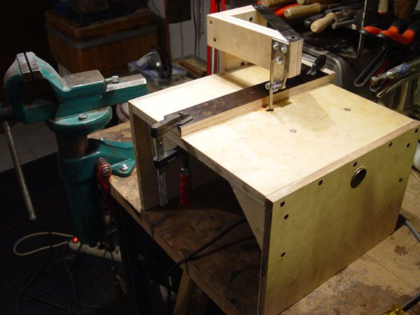

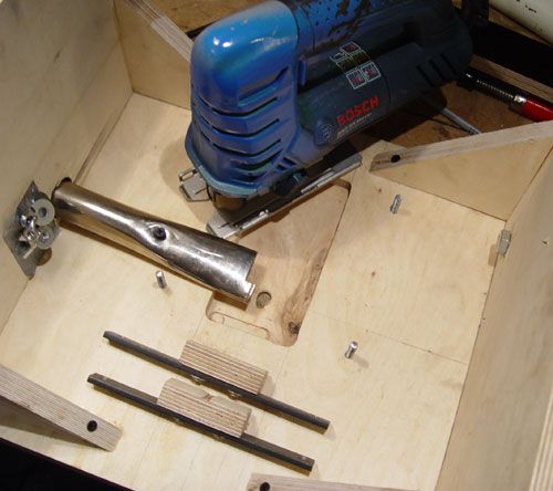

So hier isses:
Tisch 35x35cm 25 cm Hoch, Die Sägeführung, ein Multiplex-Winkel muss noch von Hand festgeklemmt werden, könnte man sicher besser machen aber erfüllt seinen Zweck und stört mich nicht sonders.

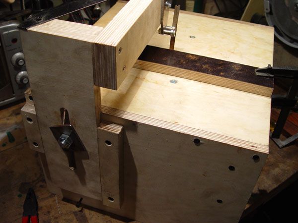

Der Arm für die Sägeblattführung ist Höhenverstellbar und komplett demontierbar, wenn gewünscht. Mit der Stabilität hab Ichs ein wenig Übertrieben, eine Lage Multiplex hätte es auch getan. Leider Hab ich vergessen mir für die Feststellung des Arms noch ne M12 Flügelmutter mitzunehmen. Wird Nachgebessert.

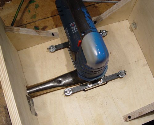

Die Unterseite:
Die Stichsäge wird von Zwei Klemmen gehalten ,die zur schnellen Demontage mit Flügelmuttern befestigt sind.
Um die Stichsäge zu halten habe ich eine Vertiefung gefräst, hauptsächlich um bei den sowieso schon kurzen Stichsägeblättern nicht zuviel an Länge zu verlieren. Andere Befestigungsmöglichkeiten und Methoden gehen natürlich auch. Da ich die Schnellspannvorrichtung der Säge Nutzen will und ohne Demontage Sägeblätter wechseln möchte ist das Loch für das Sägeblatt recht Gross ausgefallen. Man braucht etwas Bewegungsraum um das Blatt zu wechseln. Verzichtet man darauf reicht wohl auch ein Schlitz kaum grösser als das Sägeblatt zur Durchführung und man hat kein Problem mit Sägespänen die nach unten fallen. Weil die Maschine aber Kopfüber montiert ist und Newtons Gesetze immer noch wirken fällt so Staub in die Maschine. Da ich denke dass das auf Dauer nicht so Gut ist habe ich noch ne Düse aus nem alten Staubsauger zur Staubabsaugung montiert.
Wenn man die Säge anderweitig einsetzen möchte haben die ganzen Schrauben die unangenehme Angewohnheit plötzlich irgendwo zu verschwinden deshalb gibts noch Seitlich nen Magneten , der wird dann Festgeklebt.

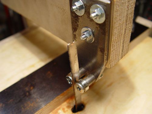

Die Sägeblattführung besteht aus einem Reststückchen 4mm 100cr6 , 2x M6 Schrauben und zwei Stückchen Metallrohr als Abstandhalter. Die Kugellager werden nur am Inneren Ring geklemmt und sind frei beweglich. Flachkopfschrauben bieten sich hier nicht an da Sie die Kugellager komplett festklemmen würden.
Jetzt mal zu den ersten Testergebnissen:

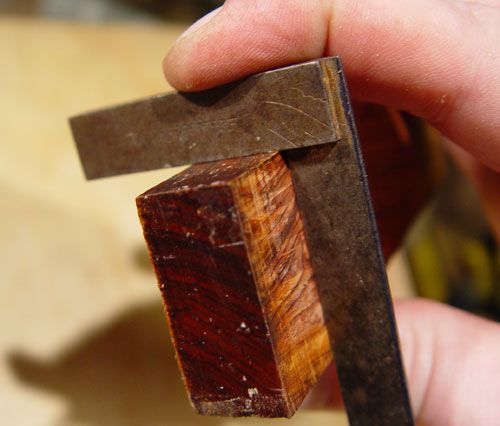

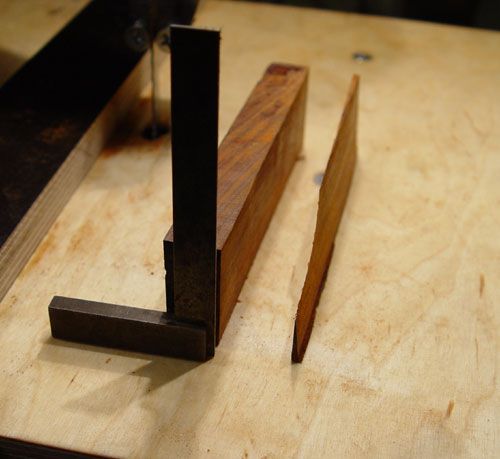

Ich hatte noch ein Stück Cocobolo welches sich Aufgrund von Astknoten irgendwie nicht mit der Handsäge gerade Sägen ließ. Da das Stückchen zu klein ist um es Sicher auf der Tischkreissäge zu sägen und die bei so harten und öligen Hölzern Tischkreisäge sowieso zum verbrennen der Hölzer neigt also ein Prima Testkandidat. Nachdem ich Sichergestellt habe dass sowohl Blatt als auch Führungsschiene rechtwinklig Ausgerichet sind, gesägt und ein Top Ergebnis! Es war möglich einen zum Ende hin fast Papierdünnen Streifen abzusägen und das Reststück ist so gut wie perfekt rechtwinklig. Leider waren die Holzzägeblätter in meinem Vorrat alle etwas kurz deshalb habe ich Kurzerhand ein langes Metallsägeblatt benutzt aber das Ergebnis kann sich trotzdem sehen lassen.
