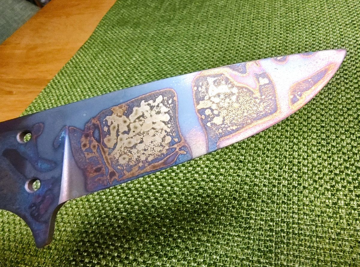

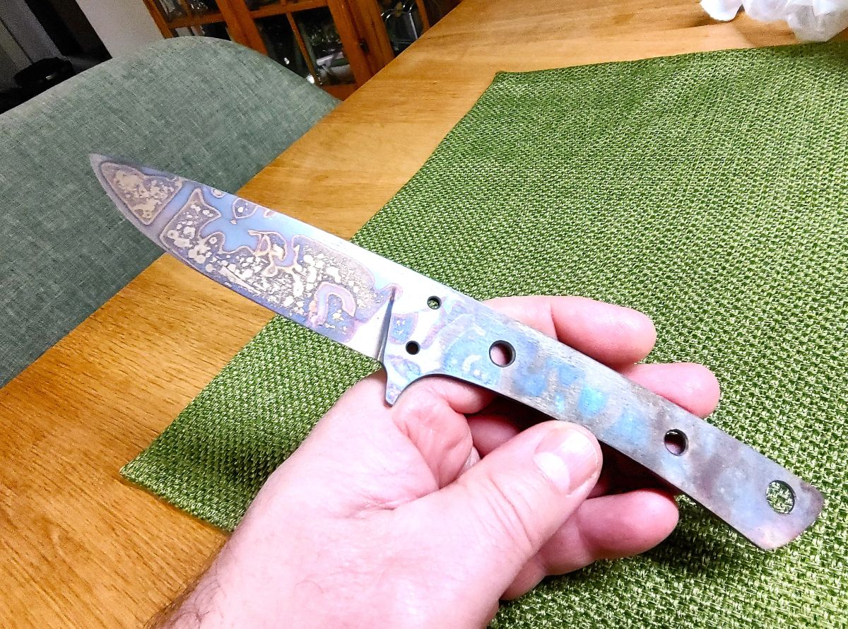

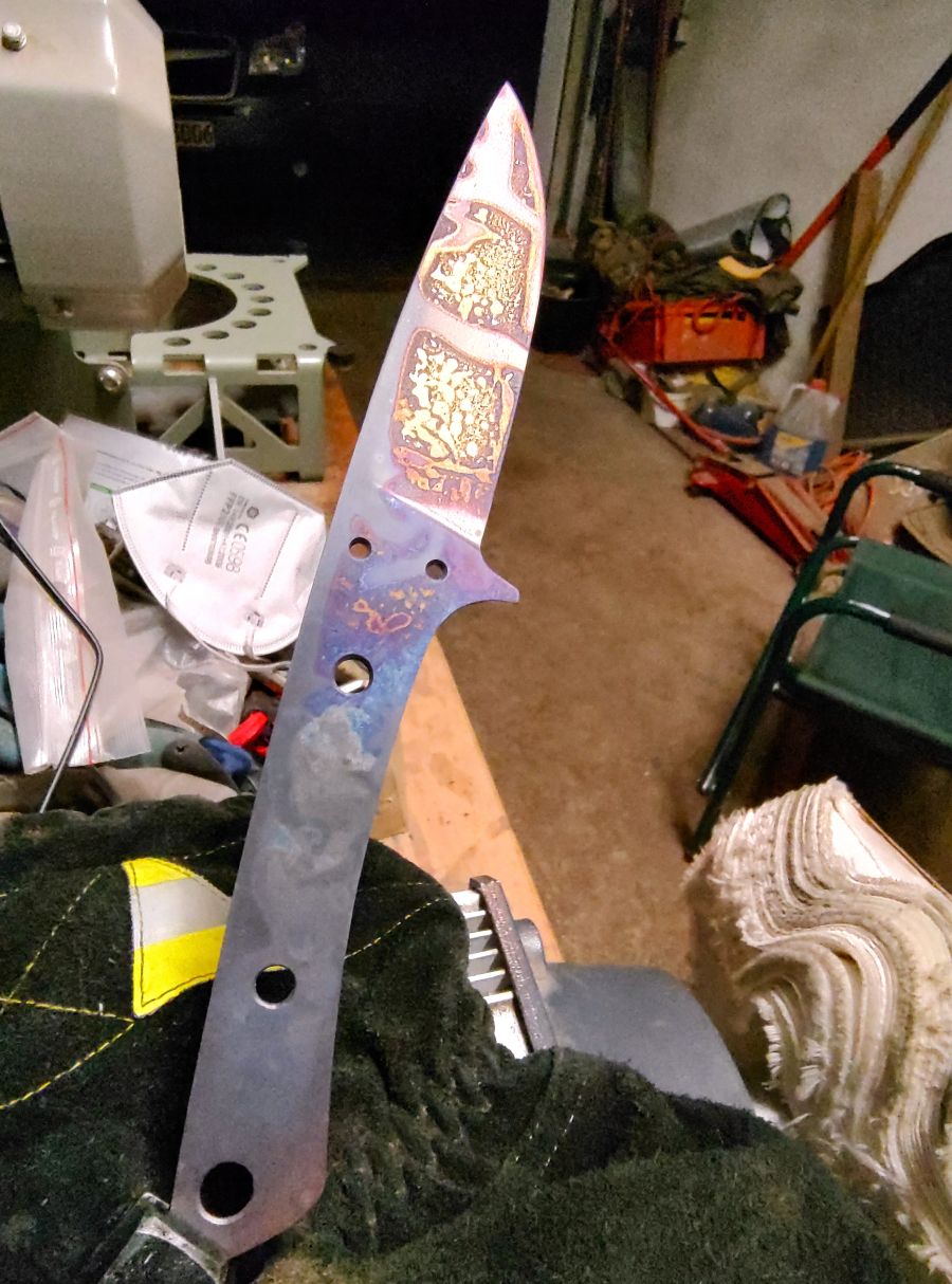

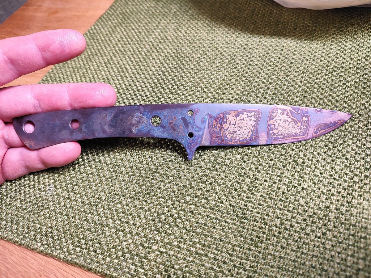

Heute habe mich den ganzen Tag mit Wärmebehandlungen beschäftigt und bin immer noch beim Anlassen. U. a. war eine Klinge aus 1.2695 Stahl dabei, deren Wärmebehandlung abgescholssen ist. Das Phänomen, dass sich Härteschutzfolie bei hohen Austenitisierungstemperaturen mit dem Härtegut verbinden kann ist bekannt. So war es auch diesmal, bei 1140°C ist die Härtefolie zwar nicht mit dem Stahl verschmolzen aber haftete doch stark am Stahl an. Mit einiger Kraft konnte ich die Folie rückstandsfrei abziehen. Nach dem Anlassen hat sich dann an den Stellen der Anhaftung ein interessantes Farbspiel gezeigt. Ich würde es am liebsten so lassen, macht aber keinen Sinn da es sich leicht entfernen lässt. :D::
Hier noch einige Bilder:
