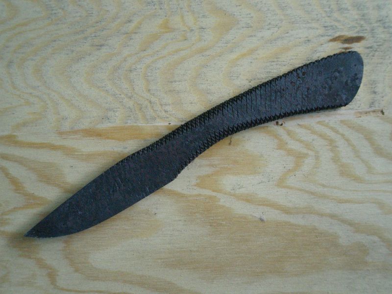

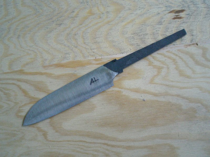

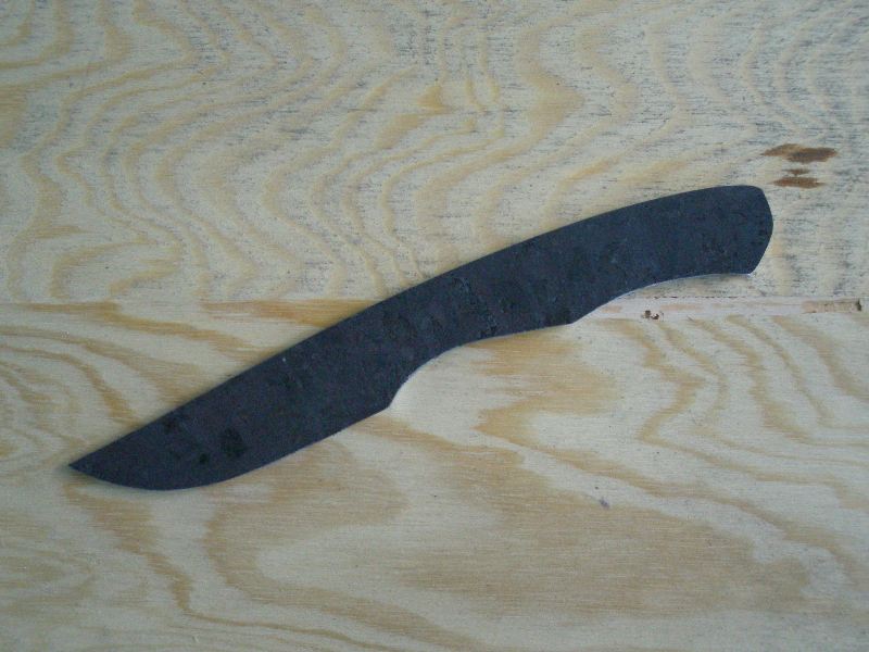

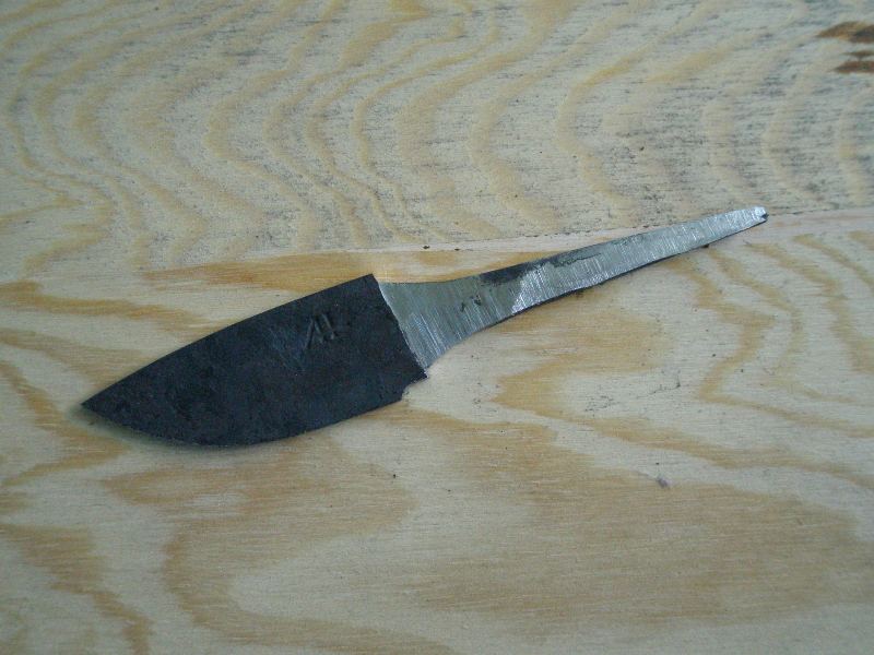

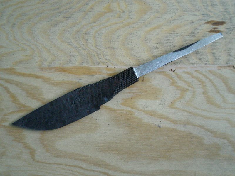

Ich habe grad mal ein paar Fotos von den Sachen gemacht, die ich grad mehr oder weniger in Arbeit habe.
Die Rohlinge habe ich in der Wambacher Mühle geschmiedet.
Das erste ist aus Ck 75, das zweite aus 2842/Mauserlaufstahl-Damast, das nächste ist das 3-Lagen-Paketchen, welches ich in der Mühle verschweißt und ausgeschmiedet habe und die letzten Beiden waren mal ne Rundfeile, die ich auf dem Flohmarkt gefunden habe.
Wie es damit weitergeht? Mal sehen ... sprach der blinde Mann ... :hehe:

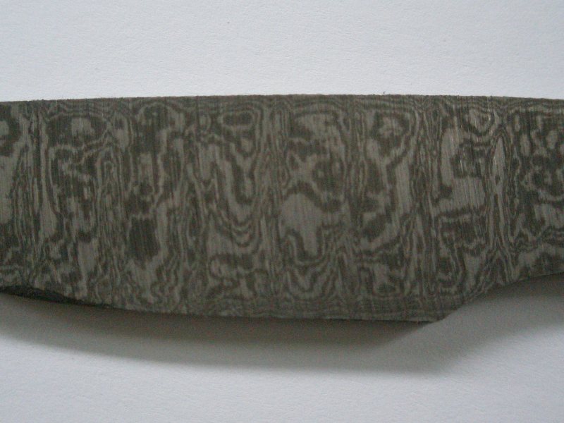

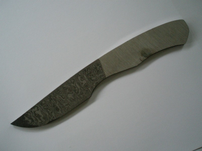

Eine der Klingen die in in der Wambacher Mühle geschmiedet habe, ist nun ein Stück weiter.
Ursprünglich was das mal ein 11 cm langes Stück Banddamast aus 2842 und Mauser k98 Lauf. Ich habe das auf der hohen Kante runtergeschmiedet, dann der Klinge die grobe Form gegeben, dann ausgereckt und die Form etwas korrigiert.
Nun ist die Klinge plangeschliffen und angeätzt.
Mal sehen, was ich an Griffmaterial dranmache.
