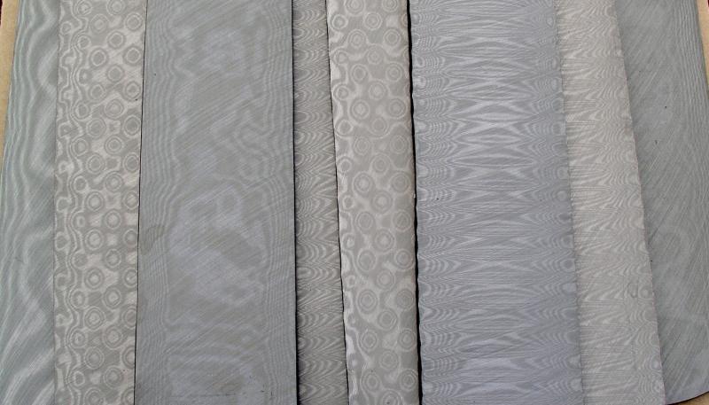

ich habe heute ein Bild von dem Superdamast, den Markus für mich gemacht hat, bekommen.
Auf meinen Wunsch hin hat er tatsächlich die beiden BÖHLER-Stähle N690 und K110 zu Damastplatten mit 4x40 bzw. 2,7x50 mm geschmiedet.
Auf dem Bild sind die 8 Stücke (je ca. 50 cm lang) zu sehen.
Aufgrund der Eigenschaften der beiden Stähle bin ich davon überzeugt, dass es sich hierbei um den besten Damaststahl in Bezug auf Rostbeständigkeit, Schnitthaltigkeit und Belastbarkeit handelt.
Ich freue mich schon sehr darauf, wenn ich ihn am Sonntag in Buseck von Markus bekomme.
