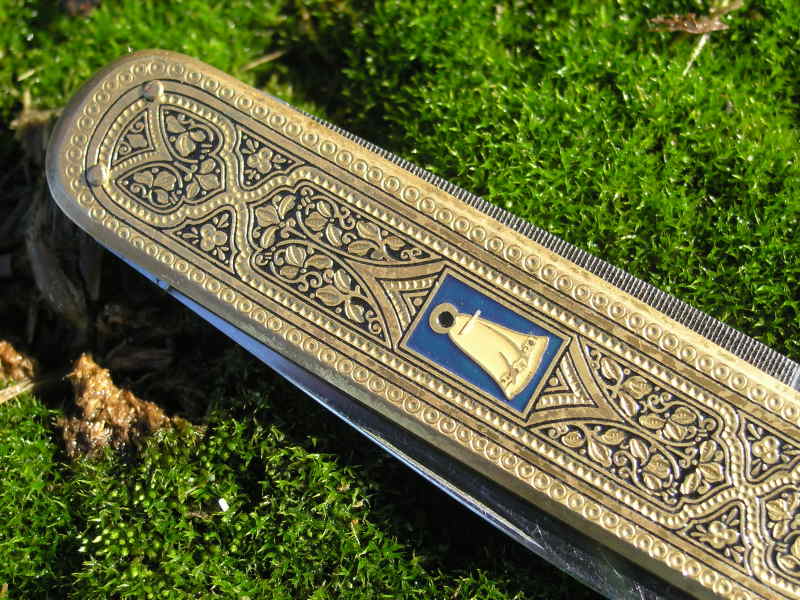

ich habe kürzlich auf dem Flohmarkt ein Messer von Paul A. Henckels, Solingen erworben.
Es hat eine lange und eine kurze Klinge, eine Fingernagelfeile und, wie ich finde, sehr schön geprägte Griffschalen aus Metall.
Nun sind mir ganz viele Fragen dazu eingefallen:
- Haben diese Messer mit Metallgriff einen bestimmten Namen?
- Welches Material wurde für den Griff verwendet?
- Wie wurden die Griffschalen hergestellt? (ich vermute geprägt)
- Soll das Symbol mit dem blauen Hintergrund, eine Glocke sein? Hat das was zu bedeuten?
- Lässt sich das Herstelldatum benennen (auf einen Zeitraum einschränken)?
Hm, ich bin ja ganz schön neugierig. :hmpf: Ich möchte hier niemand für mich suchen lassen, wenn also jemand Ansätze hat, wie ich vorgehen könnte, wäre ich schon dankbar. Auch für jede andere Information zu dem Messer oder Hersteller.

Messergriffe von derartig verzierten Taschenmessern sind nach der spanischen Stadt „TOLEDO“ benannt.
Ausgangsmaterial für diese dekorativen Metallgriffschalen ist Messing.
In die Oberfläche der Griffschalen wurde durch z.B. durch Säure (alternativ auch durch Prägen oder durch Ziselieren) ein Muster vertieft angebracht. Die erhabene Oberfläche der Griffschale wird mit Schablonen abgedeckt und die Vertiefungen mit farbigen Ornamenten geätzt oder mit Lack farbig ausgelegt.
Zum Symbol der Glocke vor dem blauen Hintergrund habe ich keine Erklärung.
Es gab TOLEDO-Taschenmesser bis in die 1970er/1980er Jahre von vielen Solinger Messerherstellern, in vielen dieser Taschenmesserschalen waren mittig unterschiedlichste Symbole angebracht.

Schönes Messerchen was Du da hast!
Ich habe ein sehr ähnliches von der firma Bierhoff - Solingen.
Diese Messer wurden häufig als Werbemesser verwendet und tragen unterschiedliche Firmenlogos.
Meins trägt das "AGFA" Logo
