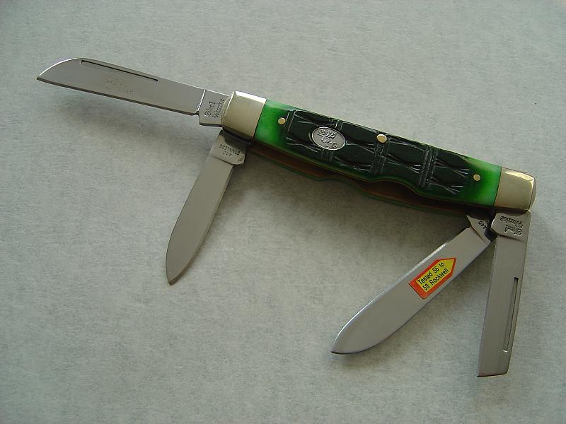

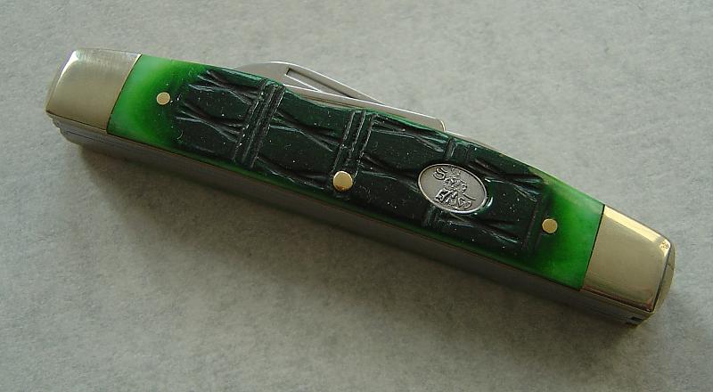

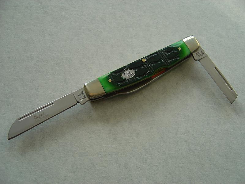

Des Weiteren ein schönes Congress mit interessantem Griff. (Marke "Steel Warrior" von Frost Cutlery (Made in China). Nicht nur die Solinger (und Amerikaner wie Case natürlich) bedienen offenbar den amerikanischen Sammlermarkt traditioneller Taschenmesserdesigns mit einer Fülle von Modellen. Es tummelt sich auch eine stattliche Anzahl chinesischer Exemplare...)
