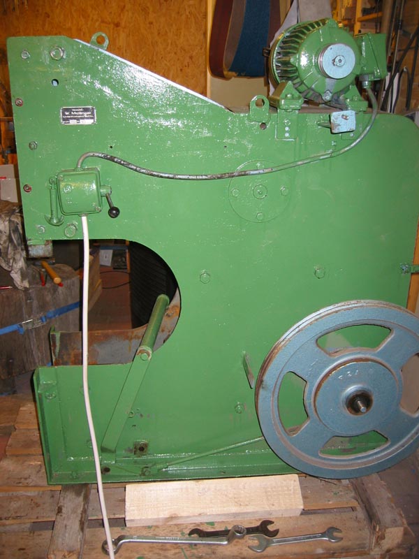

Heute mit der Spedition angeliefert:
Meitinger Federschmiedehammer aus dem Jahre 1962.

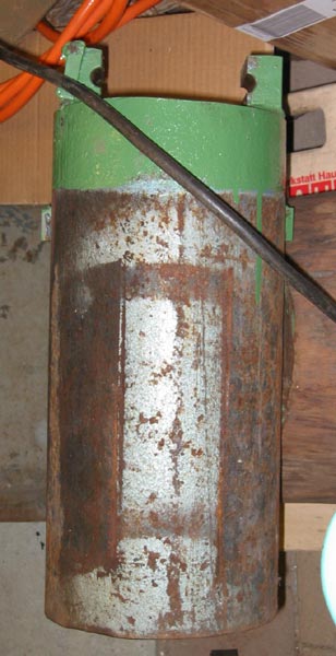

Leider habe ich keinerlei weitere Informationen zu dem guten Stück. Mir fehlen vor allen Angaben zur Wartung und Pflege. Auch kann ich die Motorleistung nicht mehr erkennen, da der Hammer einmal komplett mit grüner Farbe gestrichen wurde.

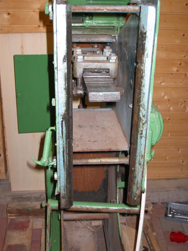

Wundert euch nicht. Auf den Bildern ist der Hammer teilweise demontiert.

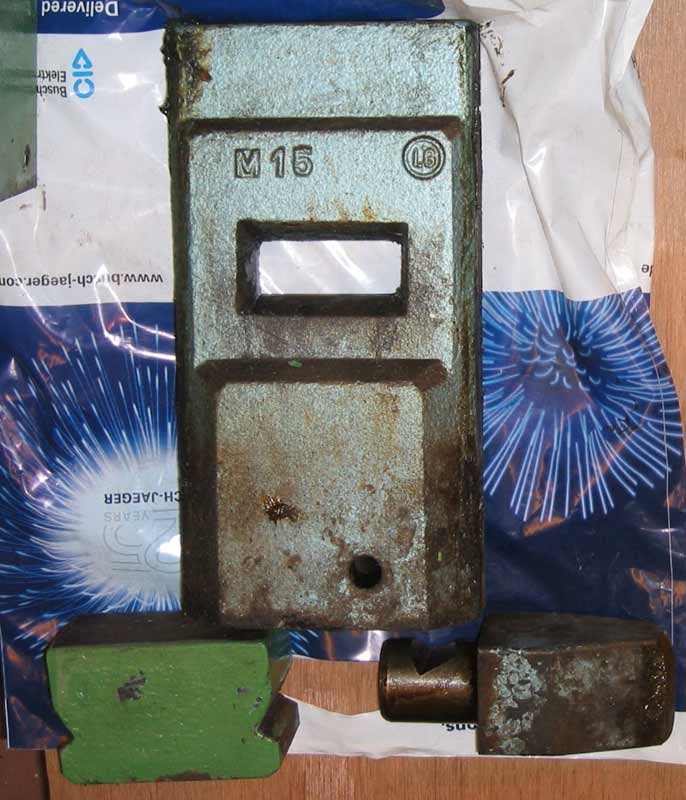

Was die Gesenke angeht, habe ich mir die Befestigung nicht ganz so aufwändig vorgestellt. Apropos Gesenke. Leider ist nicht mehr bei dem Hammer dabei gewesen, als auf den Fotos zu sehen ist.
Aus welchem Material werden Gesenke hergestellt? Mir würde C45 einfallen.
