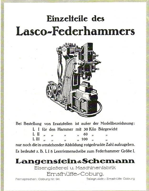

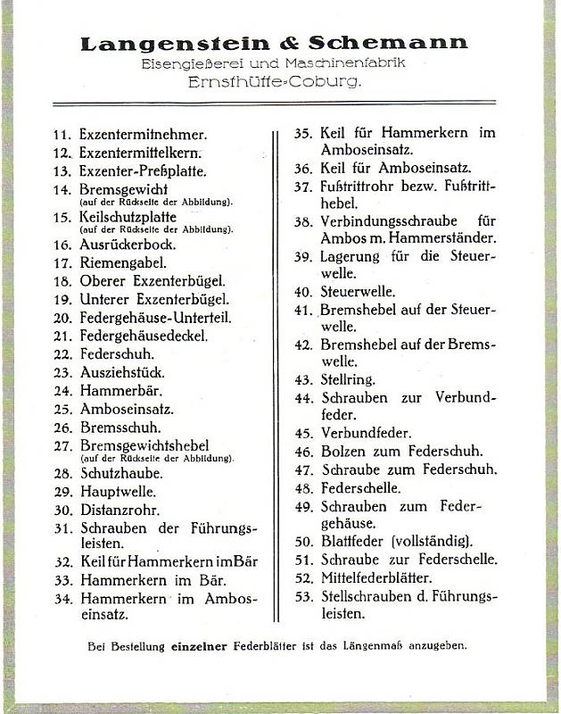

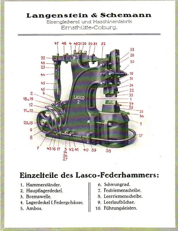

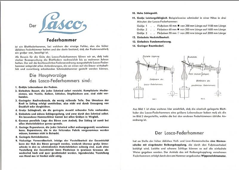

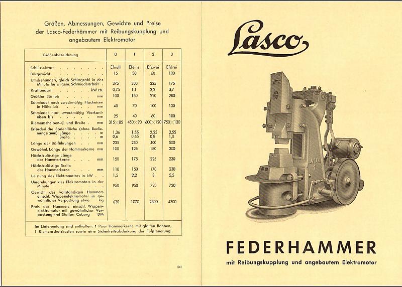

Hallo, nach einiger Zeit melde ich mich mal wieder. Nachdem ich ja einen Lasco 1 erworben hatte, suchte ich im Internet nach weiteren Infos, fand aber keine zufriedenstellenden
(außer der natürlich im Messerforum beantwortetet Fragen, Danke nochmal!!).
Die einfachste Lösung ist wahrscheinlich doch die beste, ich hab mal ne Mail an die Firma Lasco geschrieben und siehe da...
Vielleicht hilfts ja wem weiter, ich finds spannend so alte Prospekte zu lesen .... :super:
... übrigens, Ersatzteile gibts nicht mehr zu kaufen ! :(

Hallo Braten,
das sind ja traumhafte Bilder!! Hast du die Prospekte von der Fa. Lasco im Original bekommen, oder kamen sie per mail ?

Hallo, leider habe ich die Prospekte nur im PDF Format bekommen. Original wären sie mir auch lieber gewesen. Ich bin aber froh, überhaupt irgendwelche Original-Infos über mein Schätzchen zu bekommen.

Nun quält mich die Frage, wie „nachbarschaftsverträglich“ Federhämmer in der 30 bis 35 kg Klasse sind? Aufgrund der massiven Gussausführung ist dieses Exemplar für sein Bärgewicht recht schwer, wie aus den oben abgebildeten Prospekten hervorgeht. Ich hoffe also, dass er ehr wenig schwingt und damit recht „leise“ ist.

4. Lt. Plänen kann man bestimmt noch das Schwungrad usw. abmachen, aber ob es vom Gewicht noch viel bringt?
