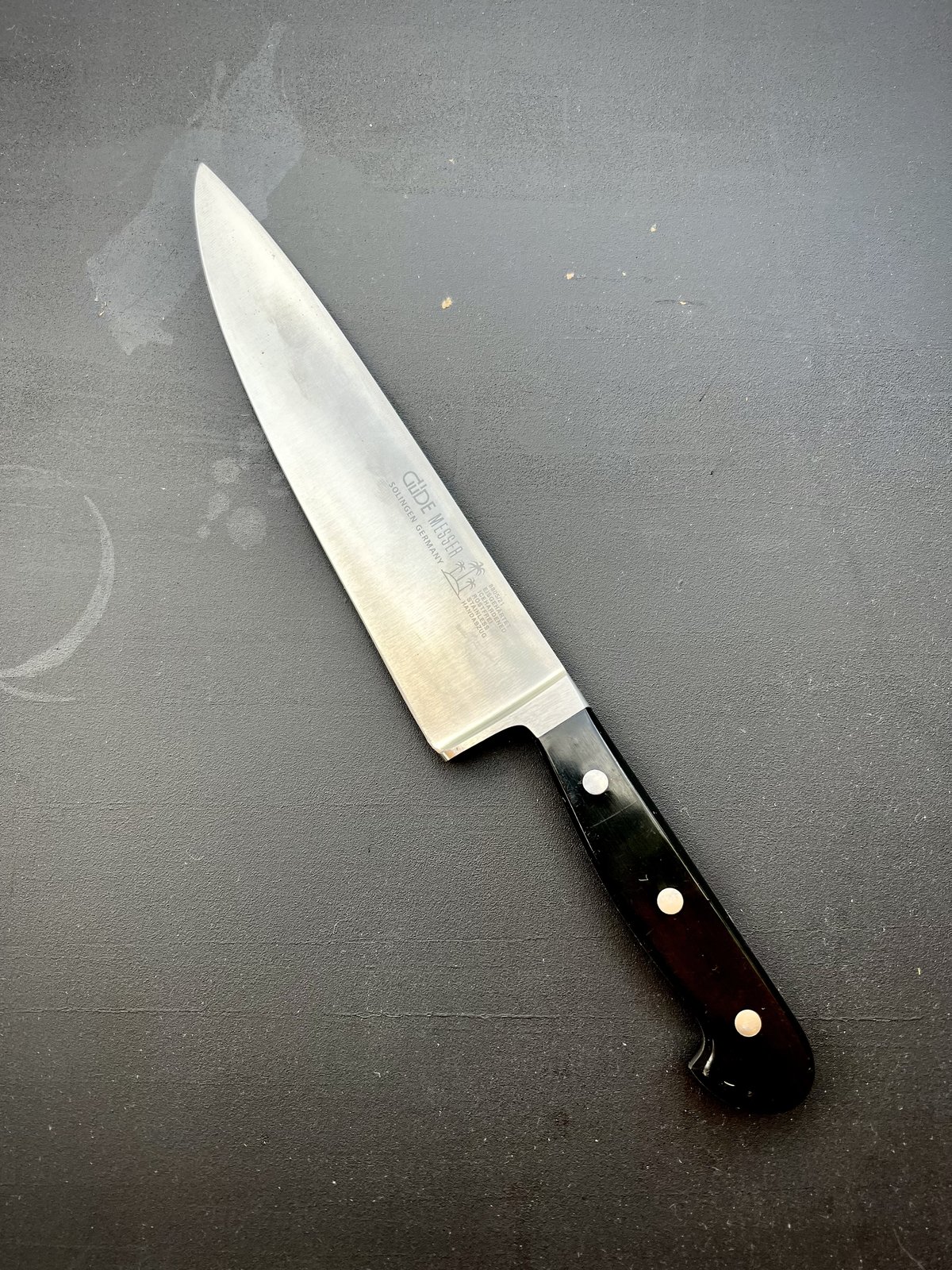

Die Messer meiner Schwester fristen zur Zeit ein trauriges Dasein. Neben Thermomix und Essen-Gehen müssen sie sich unglaublich unterfordert fühlen. Da dachte ich mir, ich mach die mal fitt, vielleicht bekommt das Schwesterchen dsdurch wieder Lust auf richtiges Kochen.
Hier geht es um ein Güde Messer, dass vor ca. 15 Jahren bei Lidl im Set mit 4 Messern und einem Magnetbrett für schon damals unschlagbare 90 € angeboten wurde. Die Messer sind solide Arbeitspferde.
Griff ist aus POM, ob der Stahl dem der übrigen Serien entspricht, kann ich nicht genau sagen. Vermutlich schon, das Messer ähnelt, abgesehen vom Griffmaterial, schon sehr dem Franz Güde Kochmesser. Wird also auf ca. 56 HRC gehärteter 1.4116 oder ähnlich sein.

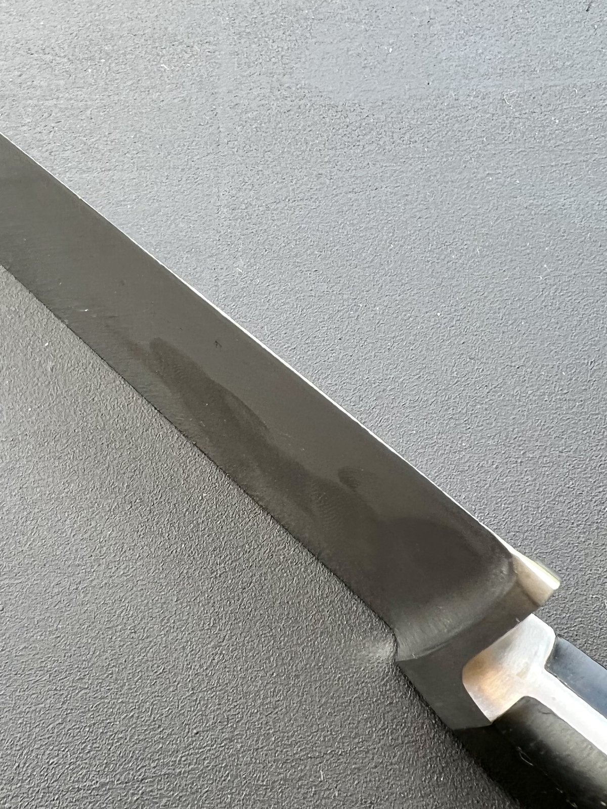

Inspektion / Bestandsaufnahme:

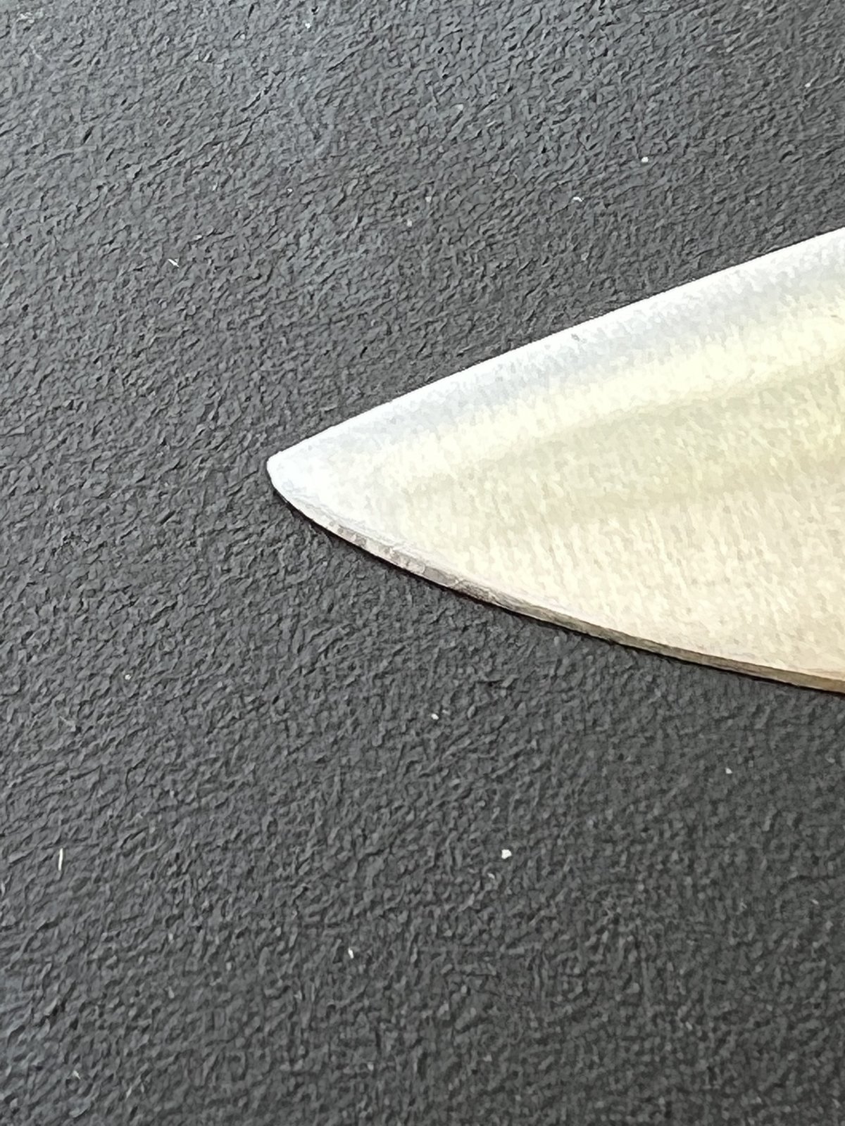

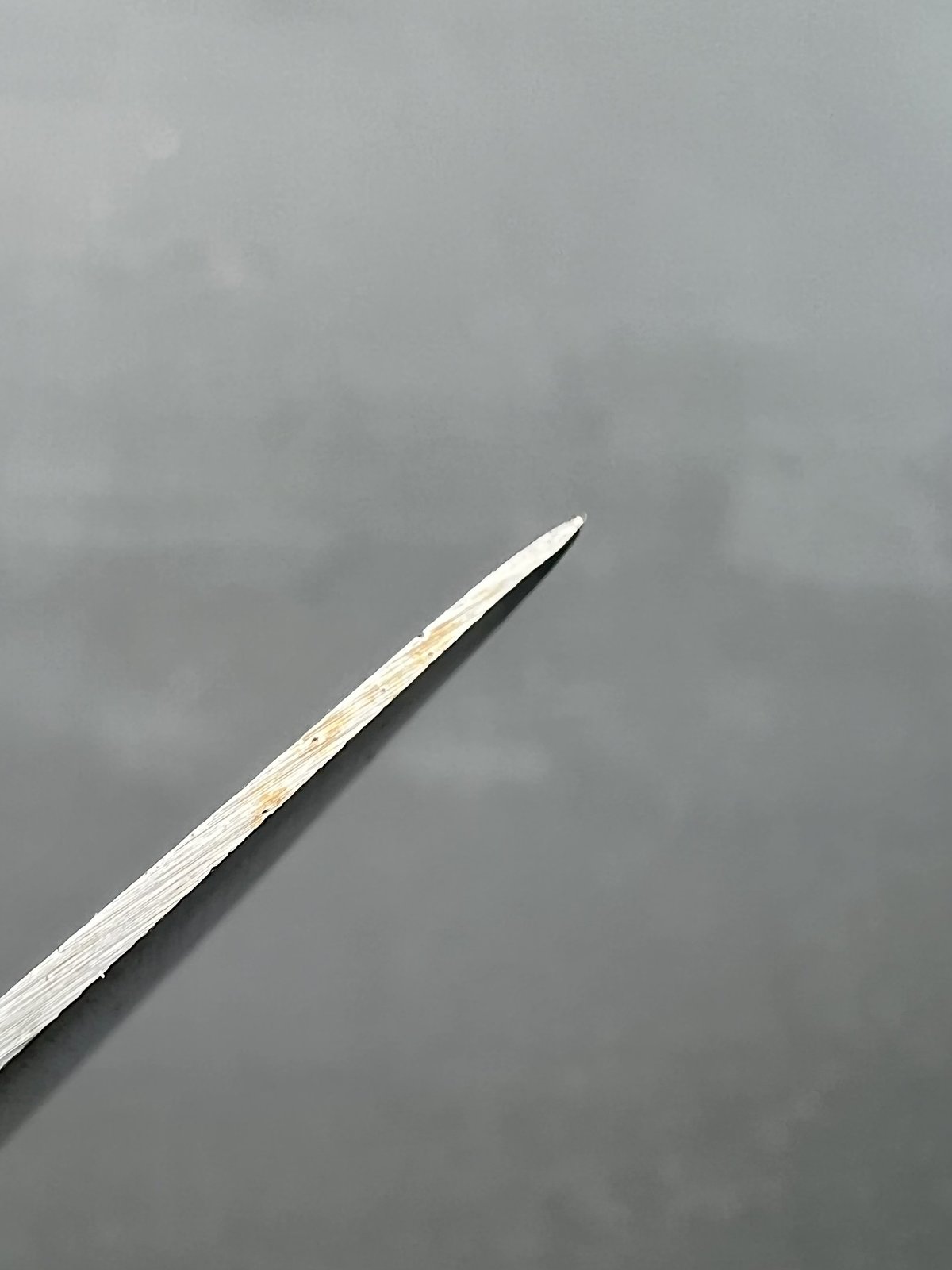

1. Spitze verrundet, abgebrochen und auch leicht verbogen.
Die Spitze werde ich auch etwas ausdünnen.
2. Schneide größtenteils leicht deformiert mit zahlreichen kleinen Ausbrüchen. Dadurch reflektiert sie bei Draufsicht im Licht.

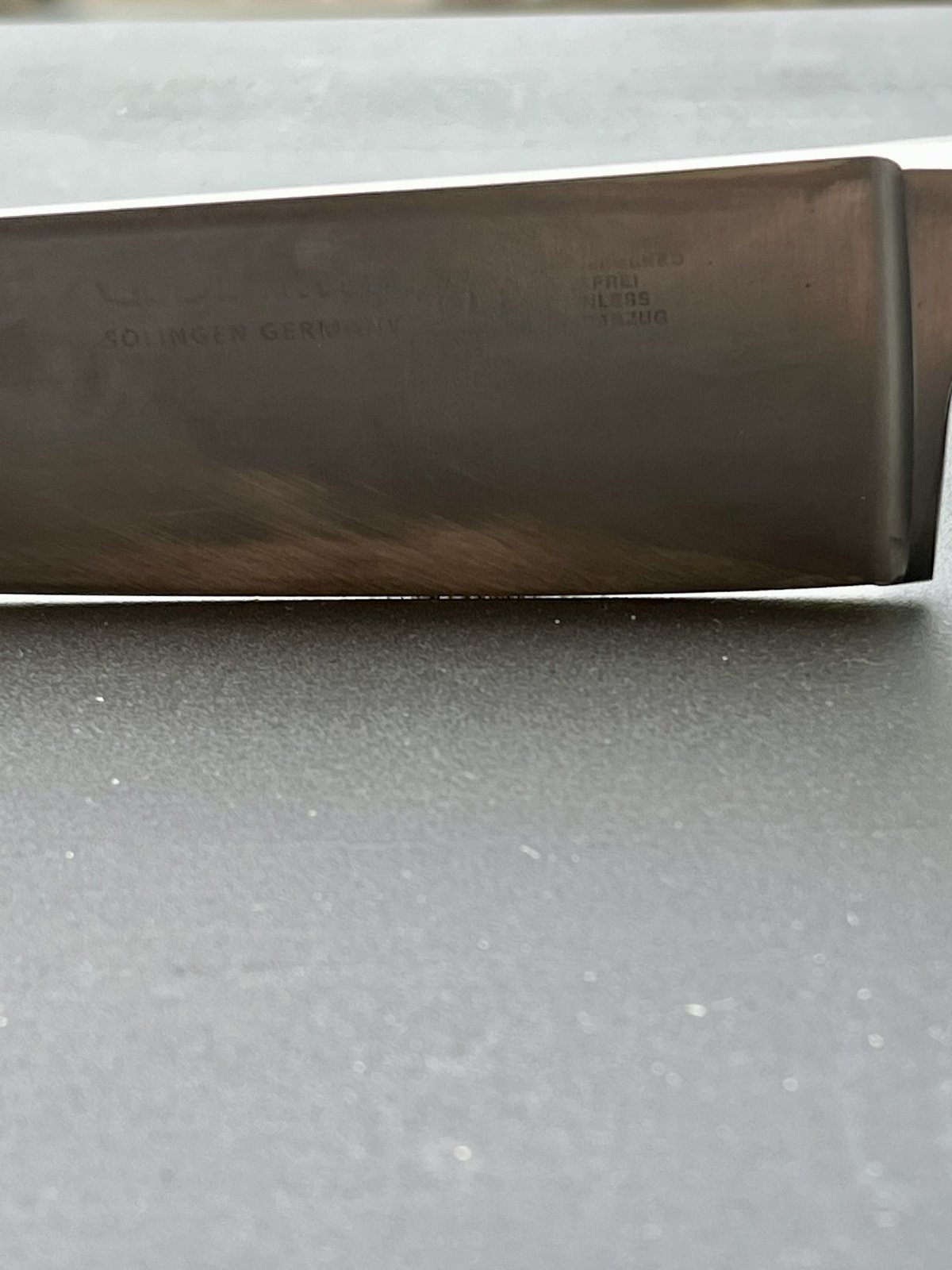

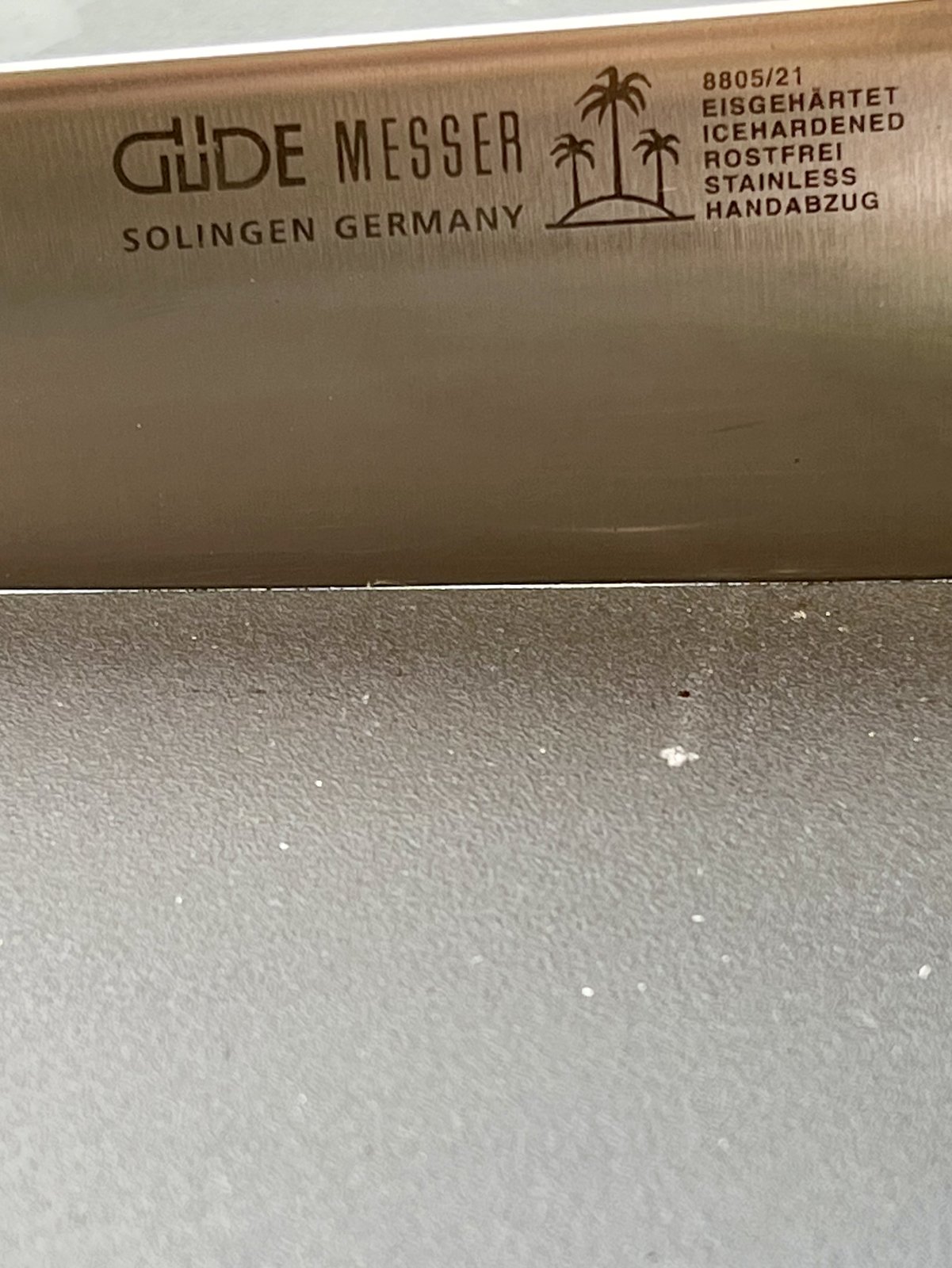

3. Overgrind unterhalt des Logos. Hier ist das Klingenblatt leicht verbogen (welllig), so dass man beim Schärfen auf der Seite, an der die Welle nach außen geht, immer etwas mehr Material wegnimmt. Dadurch schleift man diesen Bereich schnell hohl.
Es ist aber genug Fleisch an der Schneide, um das Problem mit Ausdünnen der Klinge behebt.
4. „Beule“ an der Schneide. Man sieht sehr schön, was zähes Material aushält, ohne zu brechen. Ist trotzdem blöd und muss weg.
Wer Interesse hat, bleibt dran. Es geht in lockerer Folge weiter, wenn ich zwischendurch Gelegenheit dazu habe.

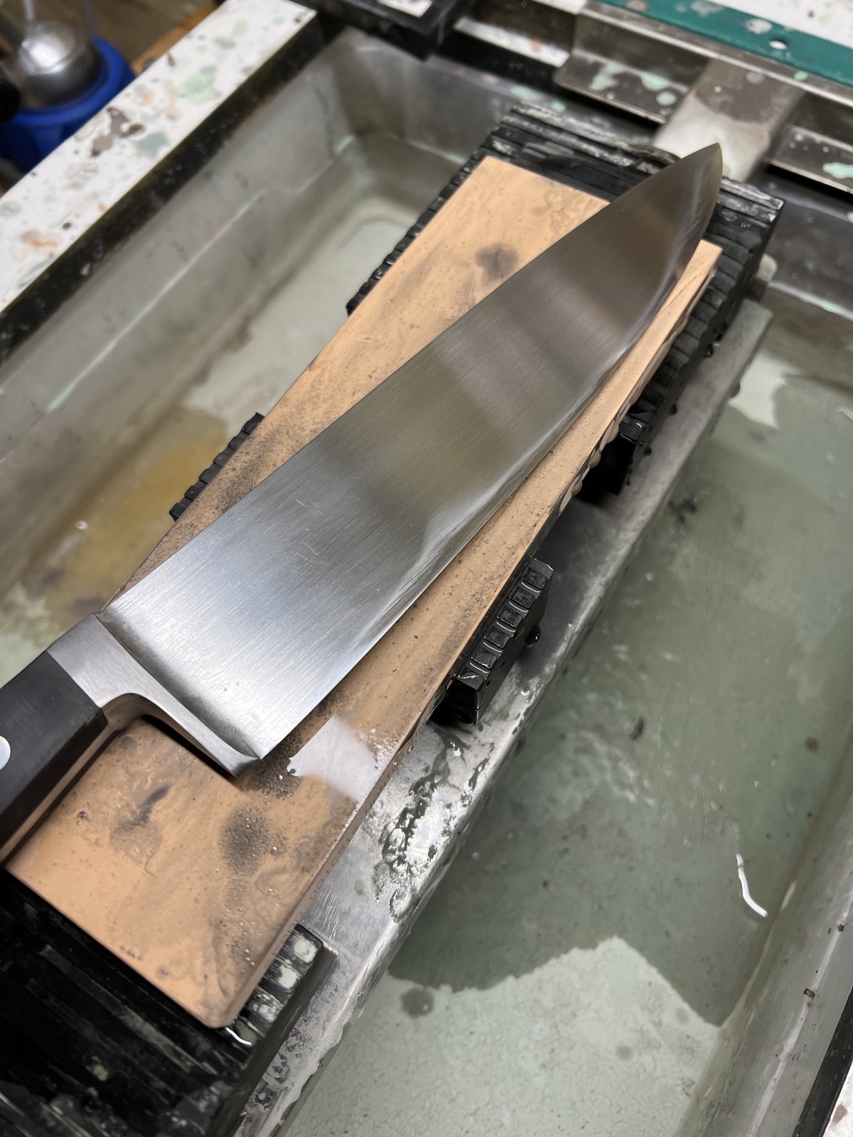

Was bis jetzt geschah:

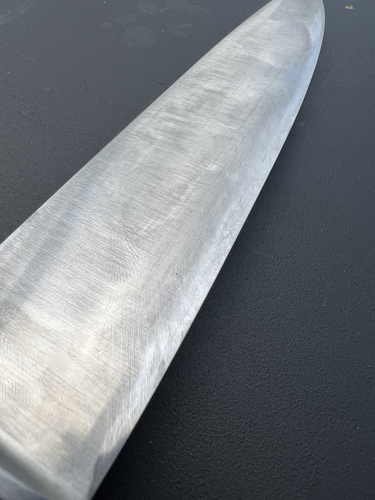

Am wassergekühltem Bandschleifer mit Korn 160 ausgedünnt. Dabei habe ich den Bart hochgesetzt, um den Overgrind rauszubekommen. Der Klingenstahl ist recht weich, daher nehme ich kein zu grobes Band:
Beim Ausdünnen der Klinge muss man darauf achten, das die Schneide mittig sitzt, damit beim späteren Nachschärfen nicht wieder ein Overgrind entsteht. Nach dem Bandschleifer checke ich das mit einer Diaplatte, mit der ich zudem den Bereich über der Schneide weiter ausdünne:

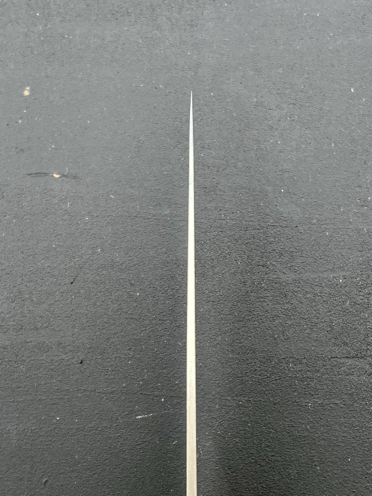

Die Spitze ist jetzt gerade und dünner, damit auch Zwiebeln Spaß machen:

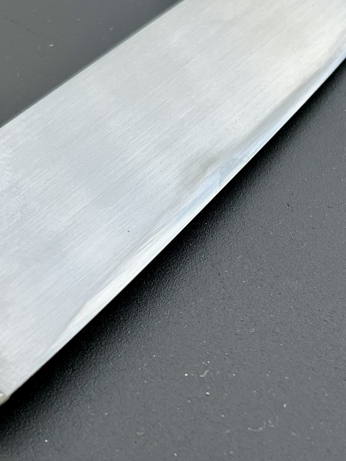

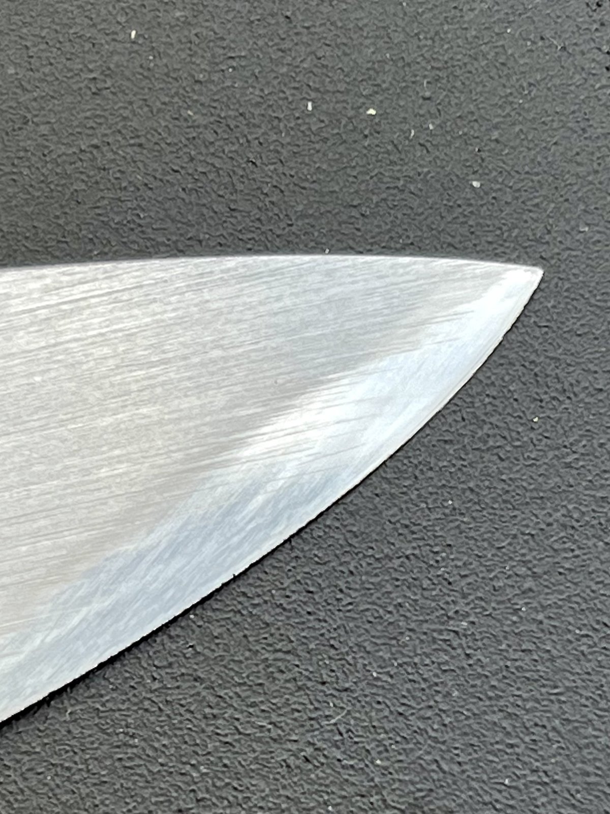

Nach einem ersten Hand-Längsfinish (Korn 80 + 120) poliere ich den Bereich über der Schneide mit Naniwa SS 800, um gröbere Kratzer zu entfernen:
Die Schneide ist auf 0 geschliffen und hat von der bisherigen Arbeit hier und da einen Grat sowie feine Ausbrüche. Das ist zu diesem Zeitpunkt aber egal, denn die finale Schneidfase lege ich natürlich erst ganz zum Schluss an:

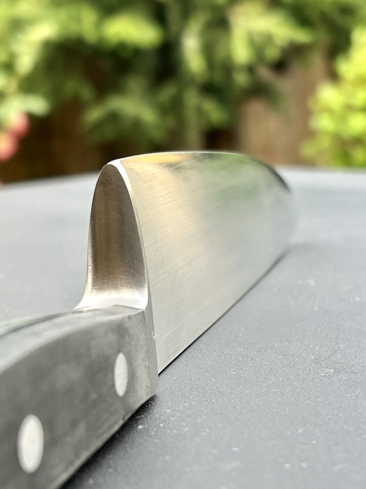

Bei einem schrägen Blick auf den Schneidenverlauf kann man sehr gut beurteilen, ob das Profil zum Wiegen geeignet ist. So ist es perfekt:
Jetzt geht es nur noch um ein schönes Finish an Klinge und Griff sowie um das Anlegen der finalen Schneidfase. Fortsetzung folgt…

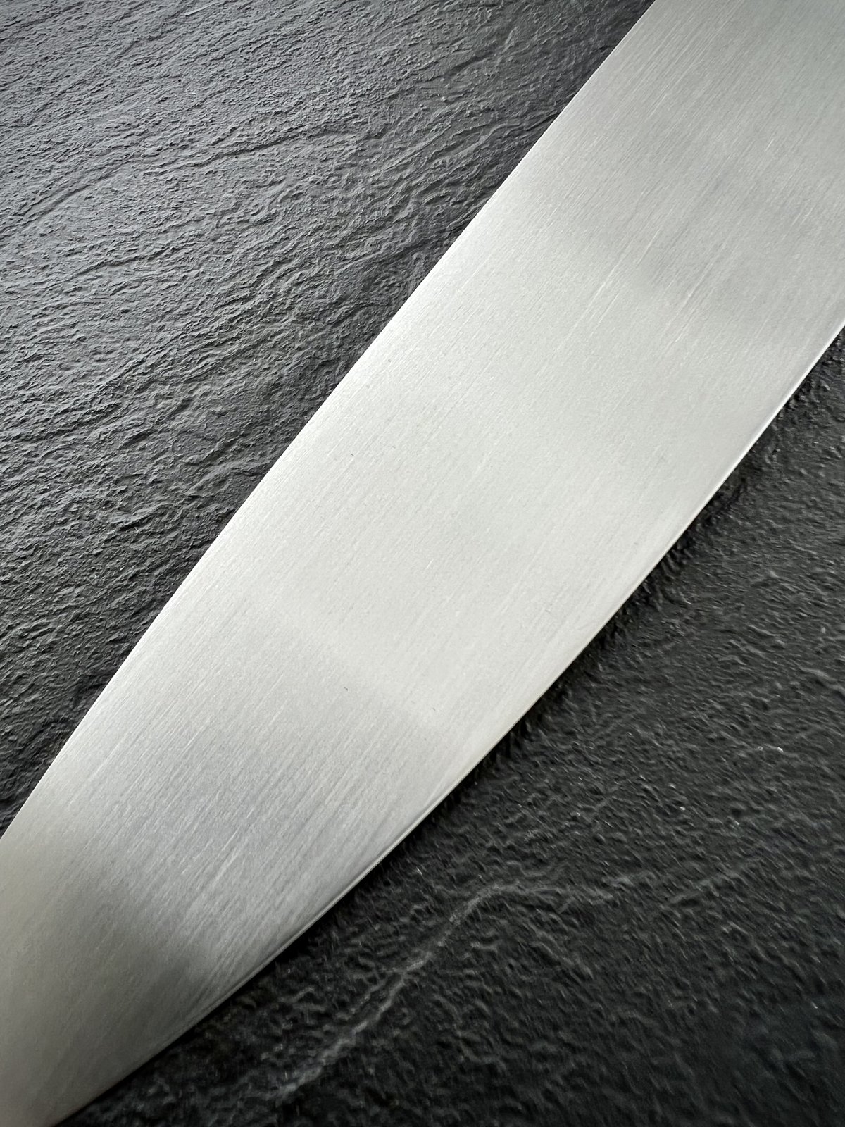

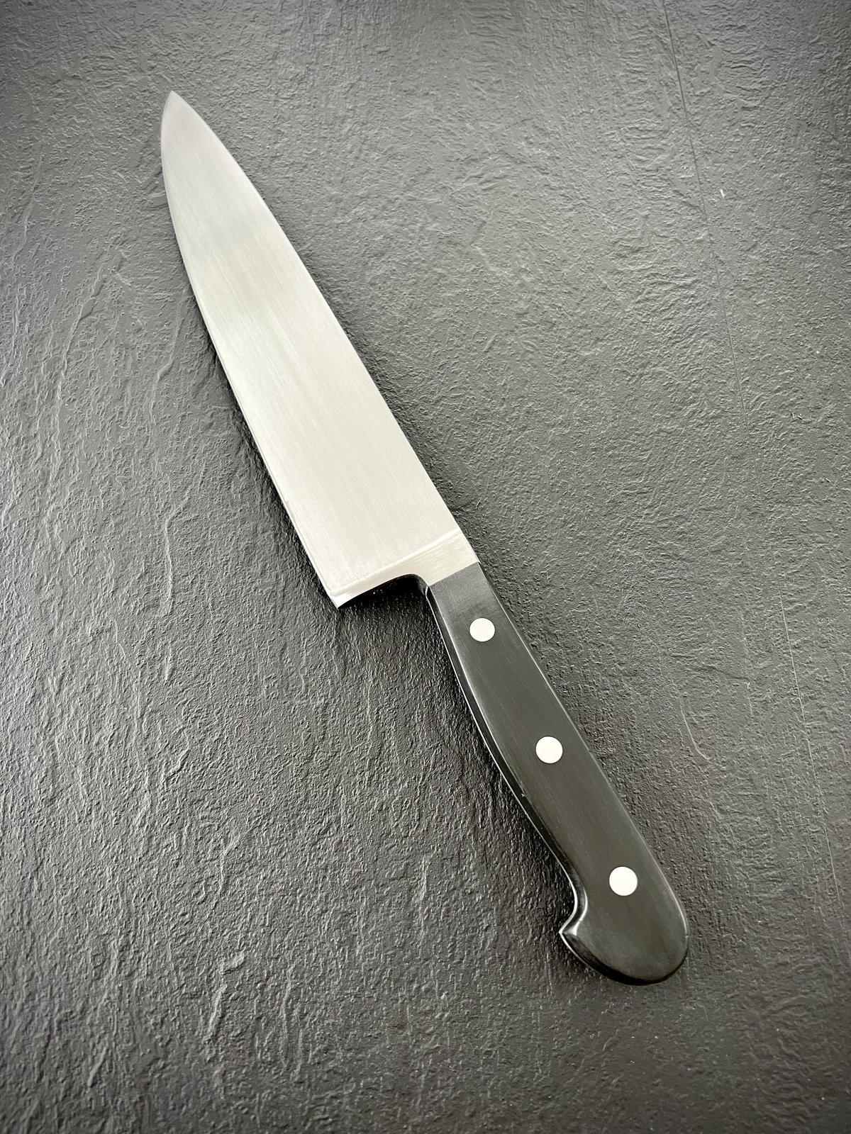

Finale:

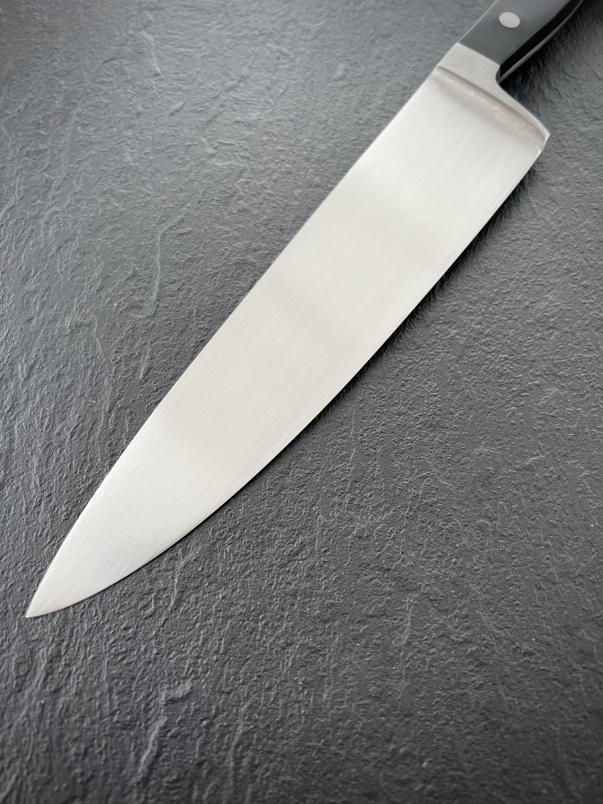

Ich habe es mit dem Finish nicht übertrieben, das Ganze sollte nicht zu Aufwändig werden. Längsfinish mit 240er Körnung:
Die Schneidfase habe ich diesmal mit der kleinen Tormek T-1 angelegt. Das dauert nur ein paar Minuten.
3 Durchgänge je Seite und danach je Seite 1-2x abziehen. Das ergibt eine sehr ordentliche Küchenschärfe.

Das hält sich im Rahmen. Den Kehl / Bart habe ich ca. 2-3 mm zurückgenommen, um genug Platz zum Rausschleifen des Overgrinds zu haben. Im vorderen Bereich habe ich dagegen so gut wie nichts weggenommen. Nur gerade soviel, um die Beule rauszubekommen.
Die Spitze ist ca. 1-2 mm kürzer.
