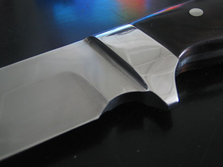

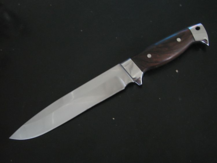

So zur später Stunde habe ich gemerkt das ich ja noch was zu zeigen hätte
Dieses schöne Vollintegralmesser aus 1.2510, gehärtet via Wolf Borger
Gesamtlänge : 310mm
Klingenlänge : 185mm
Klingenbreite : 5mm
Griff : Ebenholz oder Grenadill, ich weiss es nicht mehr genau...
Das Messer habe ich aus dem vollen gefräst, die Kanten sind alle mit Radien gefräst, auch bei den Holzeinlagen.
Ein Messer das viel arbeit gemacht hat aber eines ist, an dem ich nicht vorbei gehen kann ohne es aus der Vitrine zu nehmen.
Viel spass beim anschauen
Gruess Feldmaus
