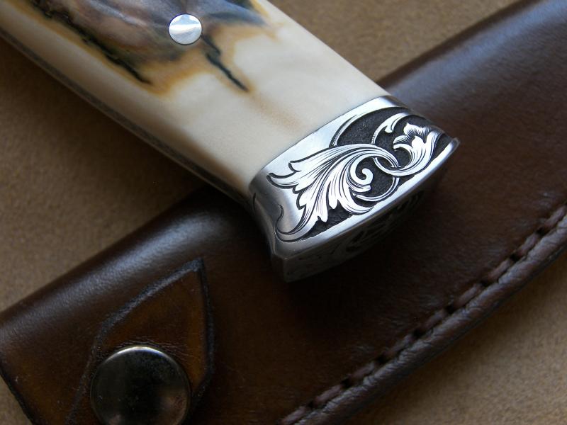

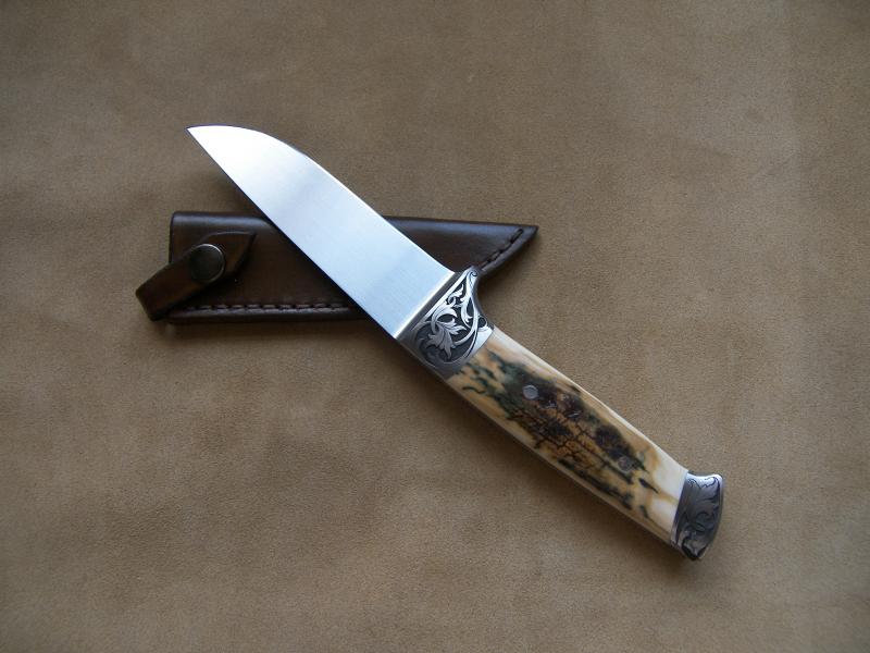

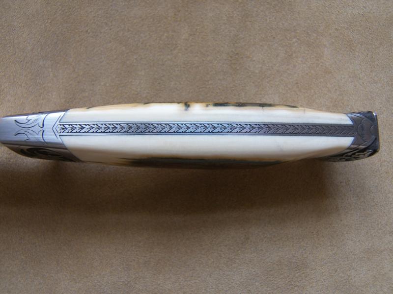

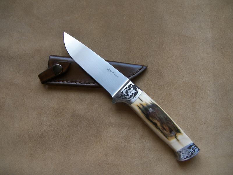

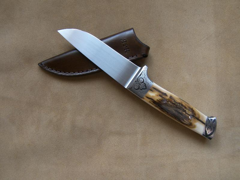

Möchte zwei Messer vorstellen die gestern für einen Kunden fertig wurden.
Sinde beides Kundengeschenke die vom Griffmaterial und der Gravur zusammenpassen mussten.
Gesamtlänge: 225mm
Griffmatierial: Mammut Elfenbein
Klingenstahl: Böhler N690
Beide wurden in Integralbauweise gemacht und mit Schwalbenschanz fixiert.
Vor dem Härten musste das Messer fertig gemacht, zum gravieren geschickt und nach dem Härten endbearbeitet werden.

Die sind sehr schön geworden. Geschmackvolle Gravuren in Verbindung mit dem Griffmaterial, das ist etwas fürs Auge. Die nähme ich auch als Präsent ;-)
Uli
Zwei tolle Messer!!
Für geschenkt würde ich sogar drei davon nehmen.
Bernd
Hui, da werden wohl noch die Nachfahren was zum Bestaunen haben.
Ist leider nicht meine Liga, aber schön anzusehen sind sie definitiv.
Hallo Richard,
beides sehr schöne und sicher auch gut brauchbare Messer. Edel !!!
hhirsch
Die sind einfach schön - viel mehr noch als die Gravuren fasziniert mich das blitzsaubere Finish auf höchstem Niveau !
Hochachtung, C.
Selten so eine wunderbar edele Gravur gesehen und auch wenn ich nicht unbedingt ein Freund von Elfenbein bin - hier passt es perfekt!

@Rolf Schneider: Die Lederscheiden sind im Hintergrund auf den Fotos abgebildet. Der Kunde wollte zwei einfache Klingenscheiden mit Druckknopf um die Messer in der Lederhose tragen zu können.

die sind wirklich gelungen, die Gravuren sehen perfekt aus. Ich staune immer wieder, wie Du die Griffschalen da noch dran bekommst, respekt.

Die Gravuren hat Franz Haas aus Ferlach gemacht.
