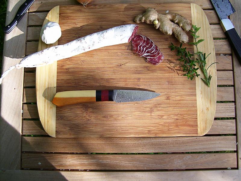

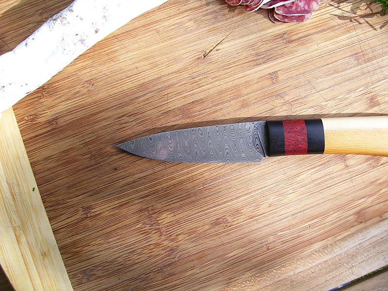

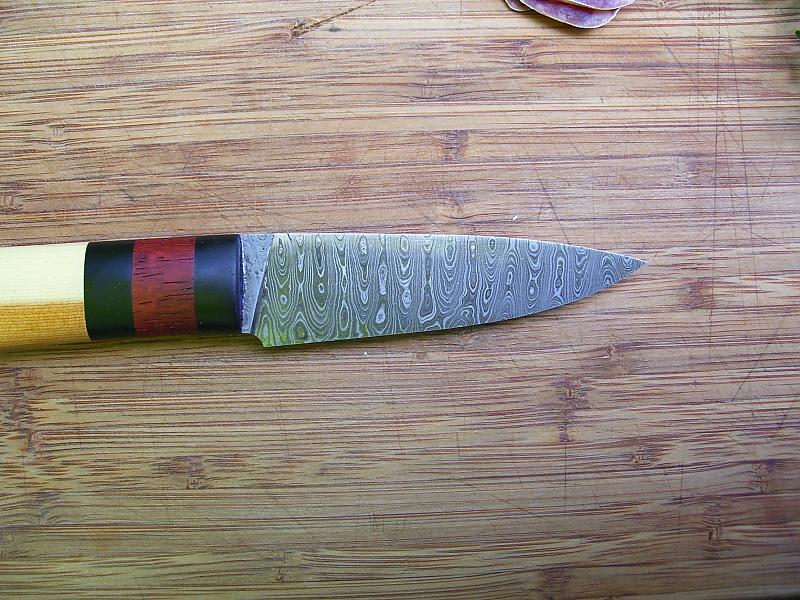

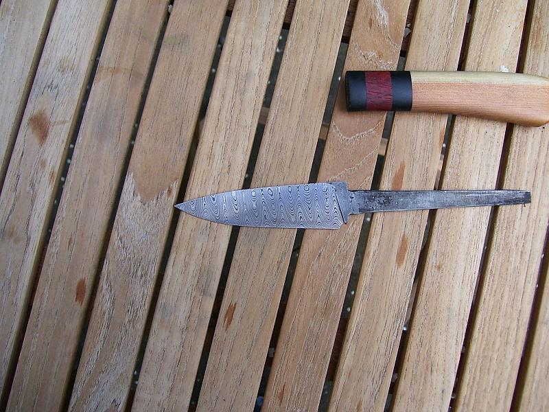

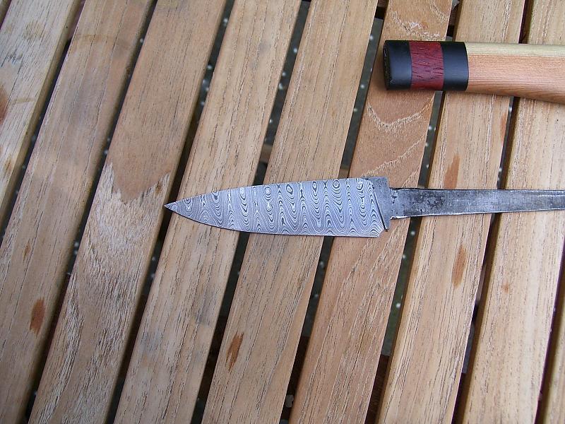

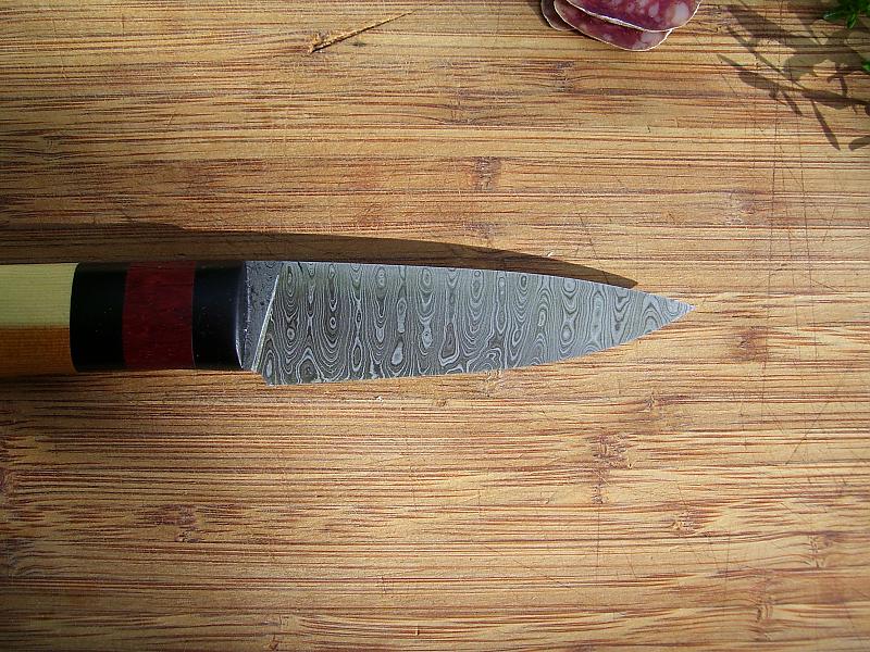

Oh je, was hab ich mir nur dabei gedacht? Als ich in der Werkstatt stand, sah die Materialkombi noch interessant aus. Jetzt finde ich es eher... lustig. Naja, vielleicht gefällt es ja doch dem ein oder anderen.
Maße:
Gesamt: 230mm
Scharf: 95mm
Griff: 130mm
Klingenhöhe: 28mm
Klingendicke: etwas unter 3mm
Klinge:
300 Lagen Leiterdamast aus 60Ni20, 1.2842, sc145 und 1.2519 zu je gleichen Teilen.
Griff:
Büffelhorn-Padouk-Büffelhorn-Österreichische Bergeibe mit Splint
Viel Spaß bei angucken, vielleicht gefällt es ja:p
Gruß Jannis

Hmmm, vielleicht ein bißchen zu viel des guten... :jammer:
Aber die Klinge ist dafür aber um so geiler geworden! :super:

Mir gefällt es, besonders der zweifarbige Griff. Mußte ich unwillkürlich an Schichtnougat denken.
